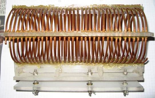

Pour la longueur j’t’ai eu Blaireau! 235 mm c’est la longueur bobinée mais ma plaque fait 300 mm (cote hors tout du mandrin). Pour couper une longueur je dois m’y reprendre en 3 fois.
J’ai nettement amélioré la productivité en posant 2 butées dans la rainure du fond, je pousse la plaque contre et n’ai plus de réglage de cote à faire pour passer d’une coupe à la suivante.

Ouaah!!! Quel travail d'artiste!
On peut savoir comment elle est fabriquée, cette self? Comment tiennent les barrettes? Collées? Sur quoi sont bobinées les spires pour être aussi parfaites?
Ca pourra peut-être nous servir un jour... Dans 10 ou 15 ans, quand nous aurons progressé grace au forum... Papy
Elle est fabriquée avec tendresse Ange en fait les plaques d’epoxy sont percées au pas du bobinage souhaité puis coupées en les pliant , ensuite on les fixe sur un mandrin en bois , on enfile en le vissant le fil enroulé préalablement très serré et on le colle avec un filet d’araldite sur les barettes d’epoxy . c’est un peu long mais le résultat est beau

Et encore deux self suivant la méthode à papy, deux!
Et sans fraiseuse ni mandrins commerciaux made in USPapy
Je reconnais que j’ai eu la main un peu lourde avec l’aralditeAnge

Toto il faudra penser a virer la metallisation qui reste sur les CI en etoile que l'on vois sur la photo "mandrin de bout"
Sans cela ça va chaufffer........
