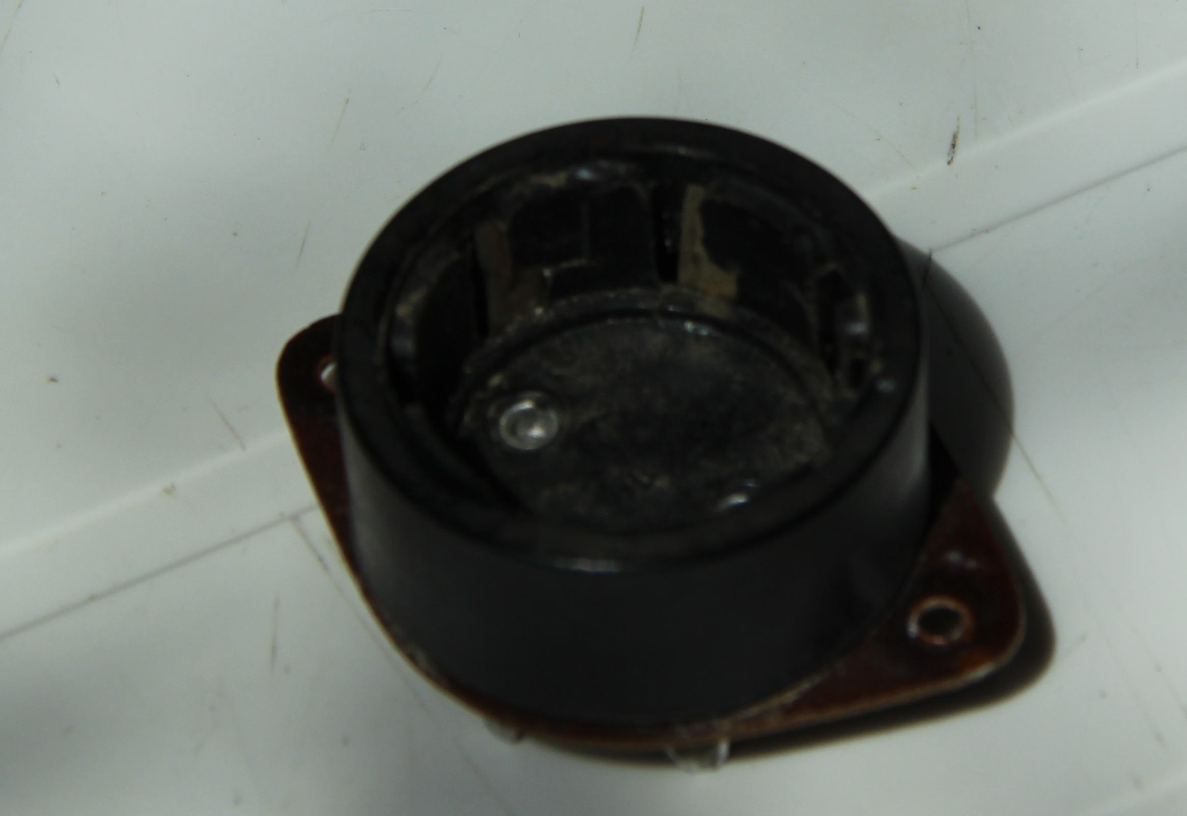

J’avais une epave de RIBET 475B imcomplète et fortement oxidée.
Je me suis decidé a récupérer quelque pièces, dont les tubes, avant de ferrailler.
Après avoir forcé comme un ane pour extraire 2 EL3N je me suis apercu que les broches latérales avaient été déformées et je me suis posé des questions. En observant l’intérieur du support, j’ai compris et en tournant légèrement les deux tranco restantes dans le bon sens elles sont sorties toutes seules!
Génial ce support a verrouillage et force d’insertion nulle.
Il faut dire que le système transco fait partie des créations les plus mauvaises de PHILIPS!
Une fois le tube en place, on ne peut plus le prendre que par l’ampoule et comme le collage sur une petite surface est souvent défectueux avec l’age et que la force de rétention des supports ordinaires est très importante, c’est souvent la catastrophe. Qui n’a jamais eu de PB pour en extraire sur un poste?
La conception est totalement anti-mécanique, bravo PHILIPS!
Avec les support RIBET ca va beaucoup mieux, du coup je les ais récupérés, pas mal pour un lampemètre. Je me demande si le petit modèle a existé.

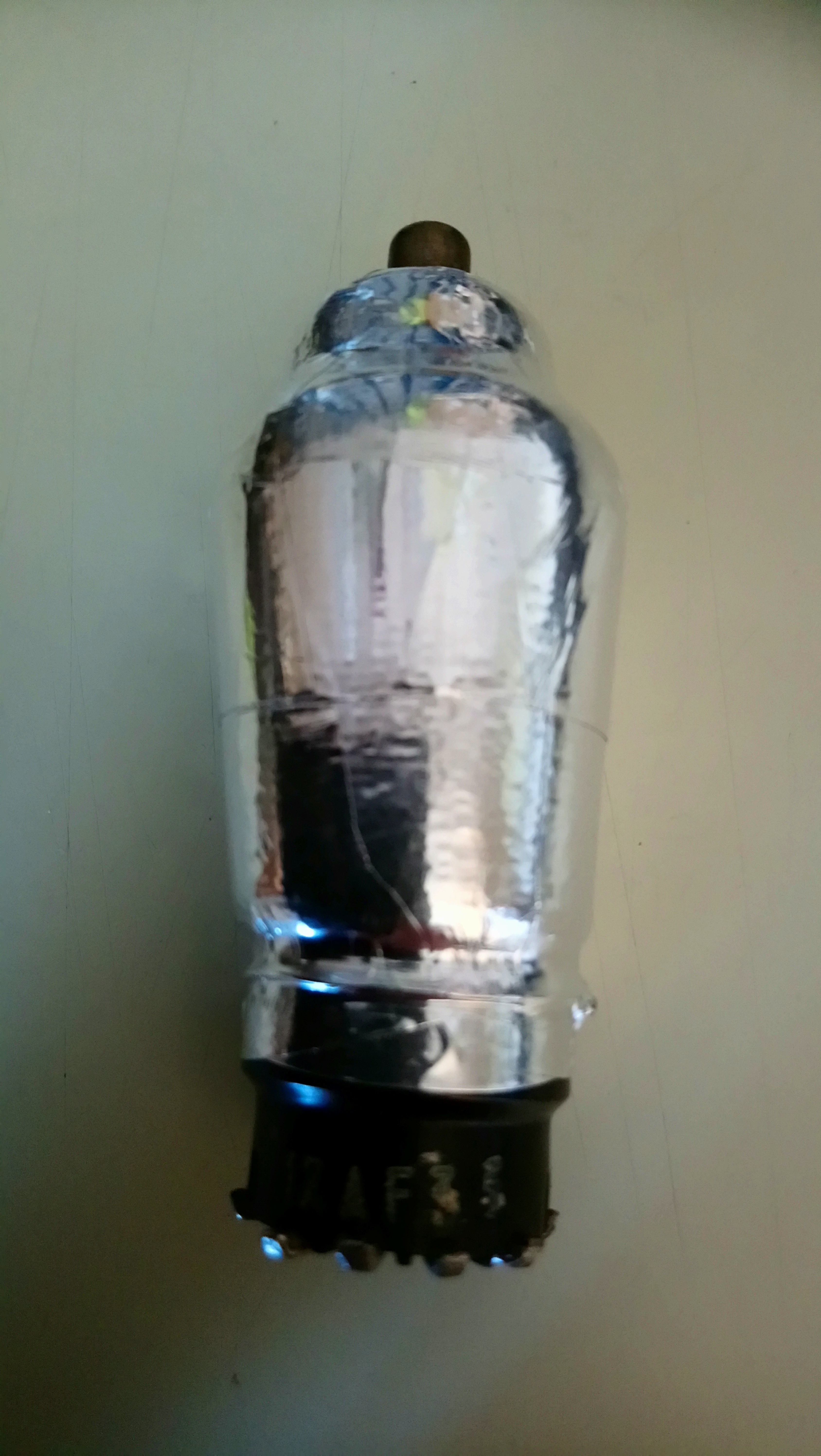

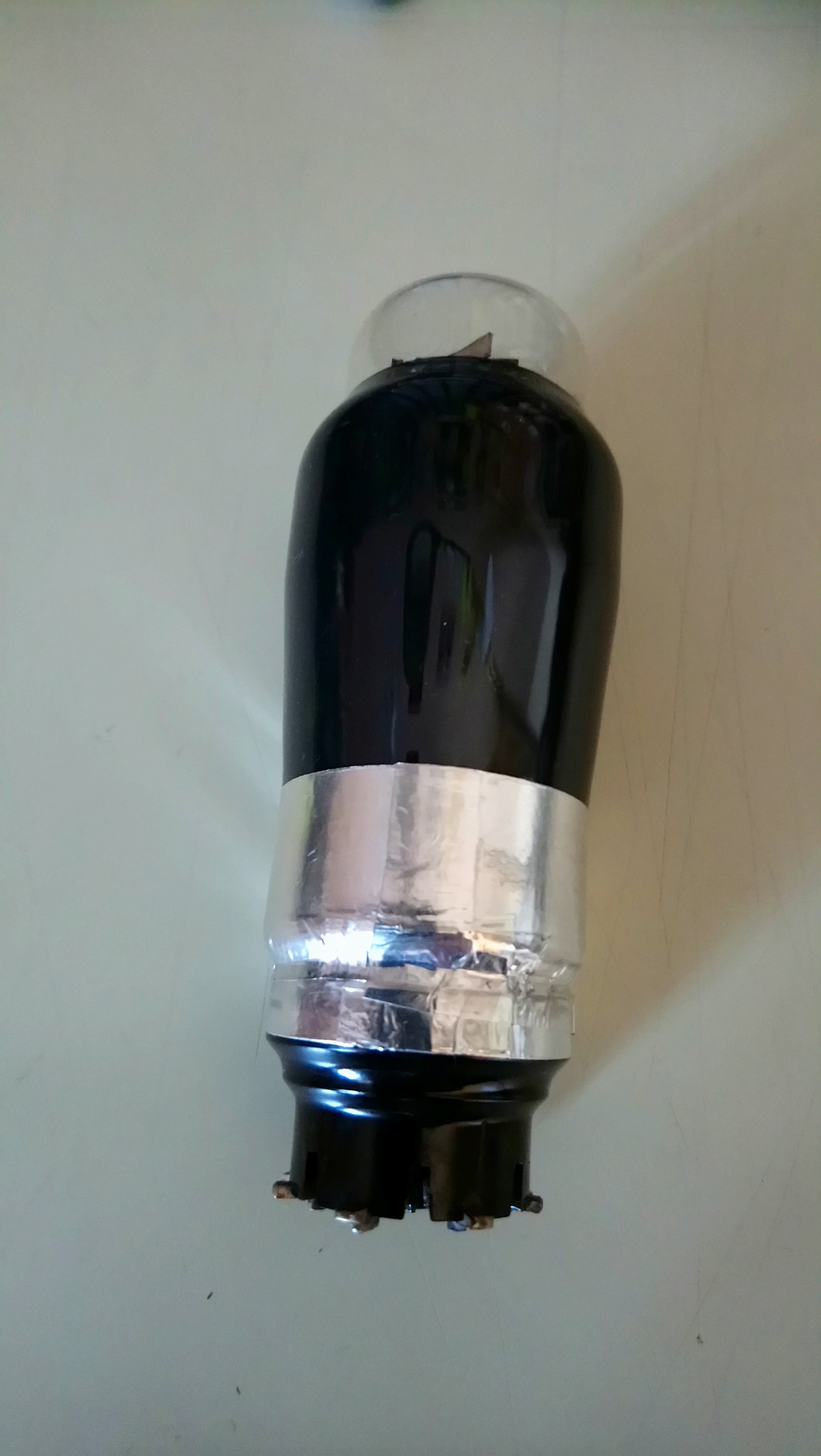

Personnellement, j’ai toujours utilisé de l’aluminium autocollant: rapide, efficace, et cela refait aussi la liaison du blindage par la même occasion:
Jamais essayé d’utiliser de colle, par peur de casser la lampe si il y a dilatation thermique, ou que cela tienne mal dans le temps…
J’ajoute qu’on peut aussi refaire entièrement un blindage de lampe transco si la peinture d’origine est très dégradé et s’effrite, je l’ai déjà fait avec succès sur une AF3.
Dans ce cas, il faut enlever les parties qui s’effritent, puis on colle des petits bouts trapézoïdaux qu’on maroufle avec un objet lisse (stylo ou autre…) en éliminant les plis. Pour une meilleure finition, on coupe les excédents près du téton et du support. On pourrait éventuellement la peindre à la couleur de la peinture d’origine, mais ça fait déjà un peu trop pour ce qui n’est qu’une simple lampe…
