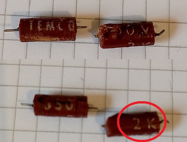

Les condensateurs qui sont fissurés portent l’inscription Temco ou Tenco, je suppose qu’il s’agit d’une sorte de condensateurs à film.
La question est maintenant de savoir si je peux les remplacer par des condensateurs céramiques ou si je vais avoir des problèmes de fréquence ?

J’ai vérifié l’antenne et son raccordement, je n’ai rien trouvé d’anormal. Aujourd’hui, j’ai enlevé les deux composants qui se trouvent sous l’ECC85. D’après l’appareil de test, il devrait s’agir de condensateurs, mais la valeur n’est plus lisible, peut-être 350pf. Le fabricant est Temco

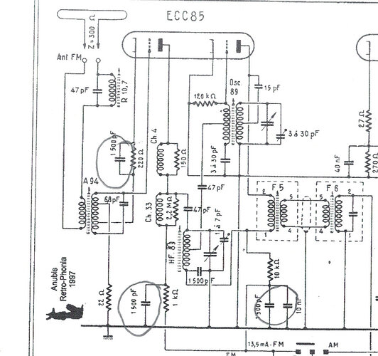

Celui cerclé en rouge est écrit 2K soit 2000pF ou 2nF, il me semble que celui du dessus aussi.
350 semble être la tension de service.
Bonjour. voilà, sur un tuner de ce genre, les seuls endroits, où, on peut rencontrer des condensateurs de ce genre, tous les autres ne pouvant être que céramique, ou éventuellement mica. Ce n’est pas le schéma de votre appareil, juste un exemple. En fait, il s’agit de découplages (une des cathodes, pour l’un, et l’autre, pour l’alimentation) Les 2000pF, sont plausibles, pour ces fonctions.
J’ai cerclés, les condensateur dont nous parlons.

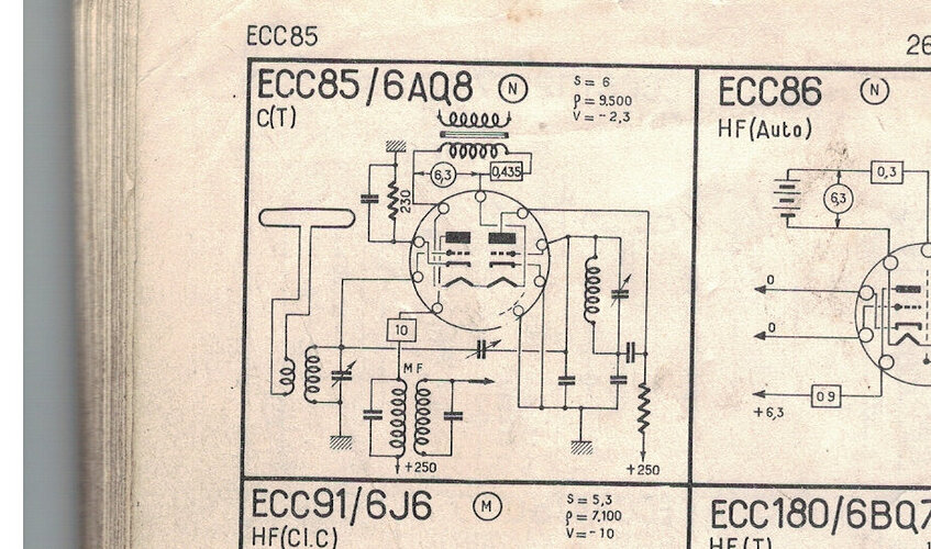

D’ailleurs, on voit sur votre photo, un de ces condensateurs, (celui qui est entouré de rouge), qui semble en parallèle, avec une résistance de 150 Ohms, cet ensemble, pouvant être la polarisation de la première triode. Pour la vérification , voici, le schéma type d’utilisation de ce tube.
