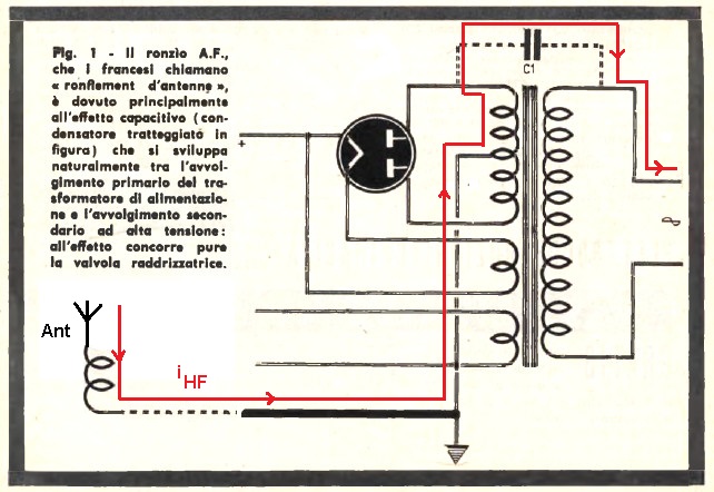

Je me permets d’intervenir au sujet de cette affirmation que je trouve inexacte :
Ces condensateurs n’ont jamais servi comme antiparasite, mais pour relier le châssis au secteur du point de vue HF, afin d’utiliser le secteur comme contrepoids à l’antenne, dispensant ainsi de raccorder l’appareil à une prise de terre.
Concernant les parasites du secteur, c’est plutôt le contraire, de nos jours avec toutes les alimentations à découpage qui équipent tous les appareils …

C’est étonnant comme le rôle de ces condensateurs masse-secteur est incompris.
Le rôle exact est expliqué par @Jeanmonod_Henri-Louis quelques message au dessus.
Dire que ces condensateurs ne servent à rien, c’est comme dire que la prise de Terre sur un poste à galène ne sert à rien.
Evidemment, le courant qui traverse la bobine d’antenne doit être renvoyé à la terre ou au secteur qui sert de contrepoids à l’antenne.
Quand on supprime ces condensateurs, cela fonctionne quand même grâce à la capacité parasite secondaire-primaire du transfo d’alimentation.
Cependant si cette capa parasite est due principalement à la partie HT du secondaire proche des anodes de la diode de redressement cela peut donner un crépitement en raison des fortes pointes de courant 50 Hz.
D’ou l’intéret avec certains transfos d’alim des condo masse-secteur.
Cela est expliqué (en italien) en détail dans la revue « Radio Tecnica » de nov 1963.
