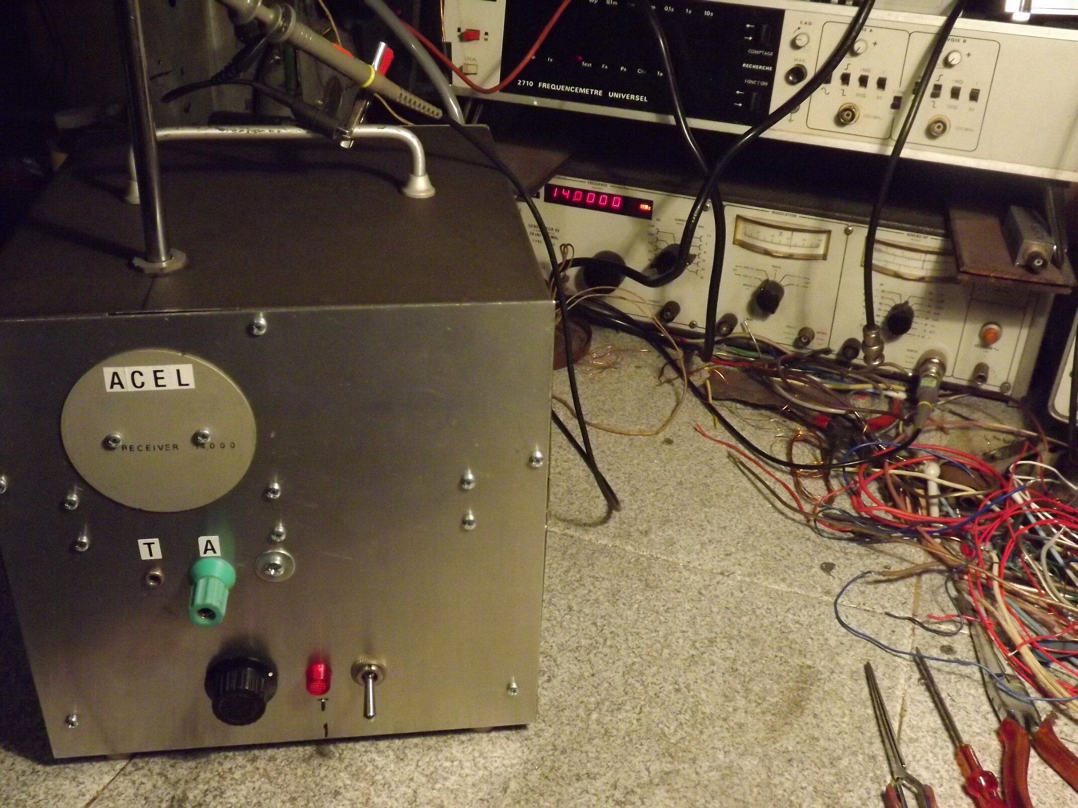

Le mien est enfin terminé>>>>>
C’est un récepteur O.C. spécial mono-fréquence 14.000 KHz, préréglé, qui ne peut capter que Radiototo dans un rayon de 20 à 30 Kms (onde de sol) … ou peut-être à l’autre bout du monde.
Sa sensibilité me surprend car j’entends le signal modulé 1.000 Hz que j’injecte sur l’antenne télescopique avec mon géné HF au miini (0,3 µV ou - 120 dB).
Il a été prévu pour cet émetteur>>> 002 (Copier) 004 (Copier) équipé de deux 807 en // au PA sous 600 V, piloté par quartz.

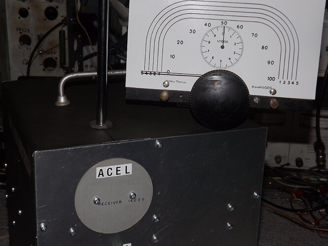

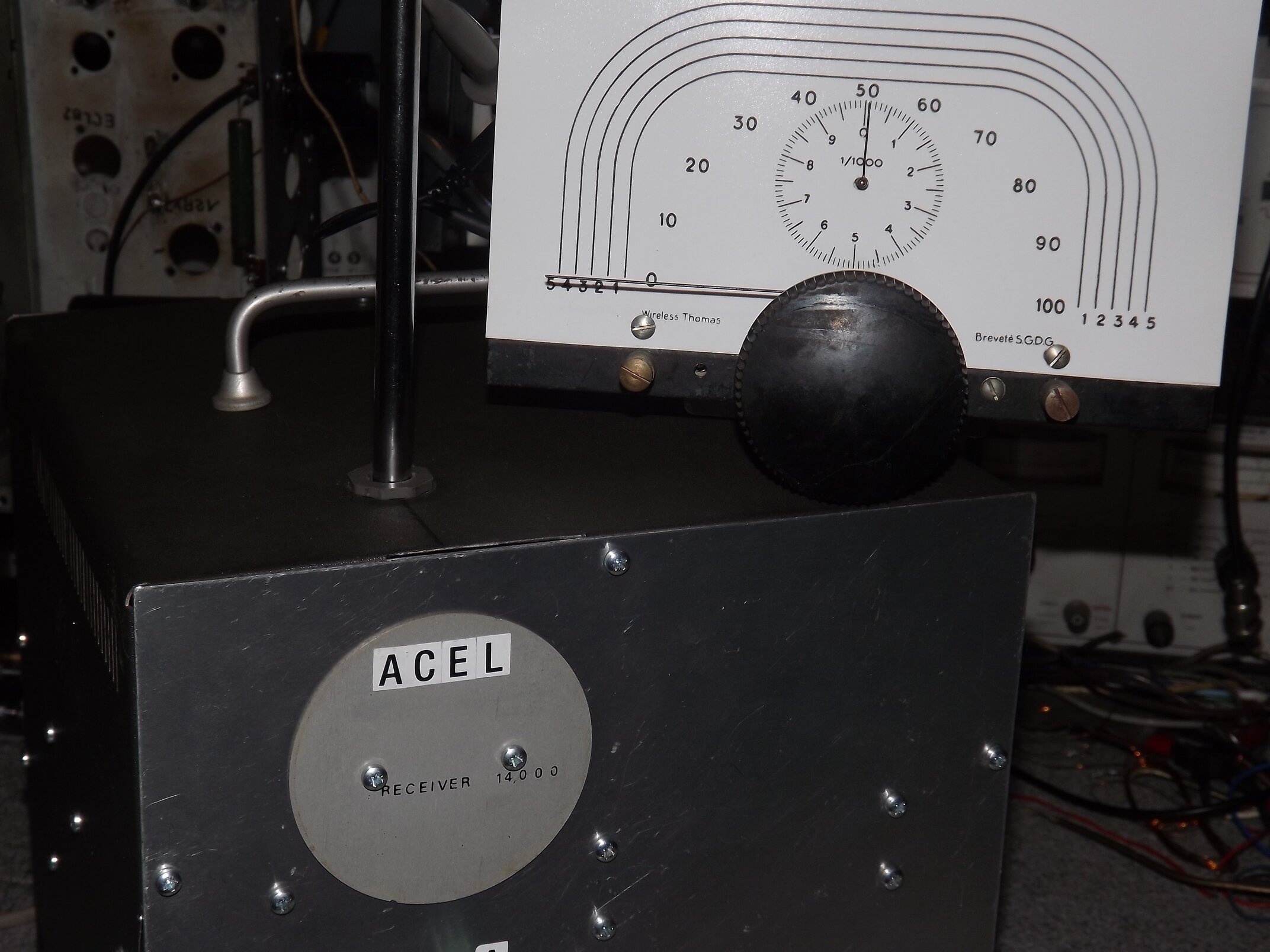

Merci stecha mais pour ce cadran j’ai su me débrouiller tout seul, regarde bien >>>
Par contre je crois que je vais bientôt mettre en service celui que tu m’as fait et construire un convertisseur autour de ce cadran démultiplicateur « Wireless » >>>
Bien que ce démultiplicateur soit un Thomas, ce n’est pas un convertisseur pour faire de l’acier que j’ai en projet, ni un convertisseur Bessemer.
