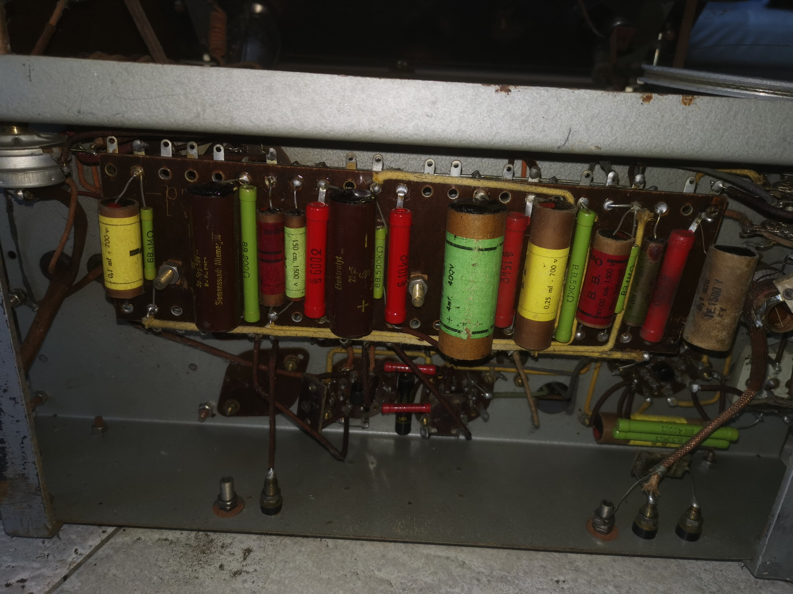

L’intérieur du poste donne ça :
La caisse sera à rénover :
J’ai réussi à déchiffrer les valeurs des condensateurs :
Je pense les substituer par des neufs
2 x 24 mF 525 V => 2 x 22 uF 450 V
0,1 mF 700 V => 100 nF 500 V
20 uF 50 V => 22 uF 63 V
150 cm 1500 V => 150 pF 3000 V
4 mF 400 V => 4,7 uF 450 V
0,25 mF 700 V => 2 x 47 uF 450 V en serie
50 000 cm 1500 V => 2 x 100 pf 500 V en serie

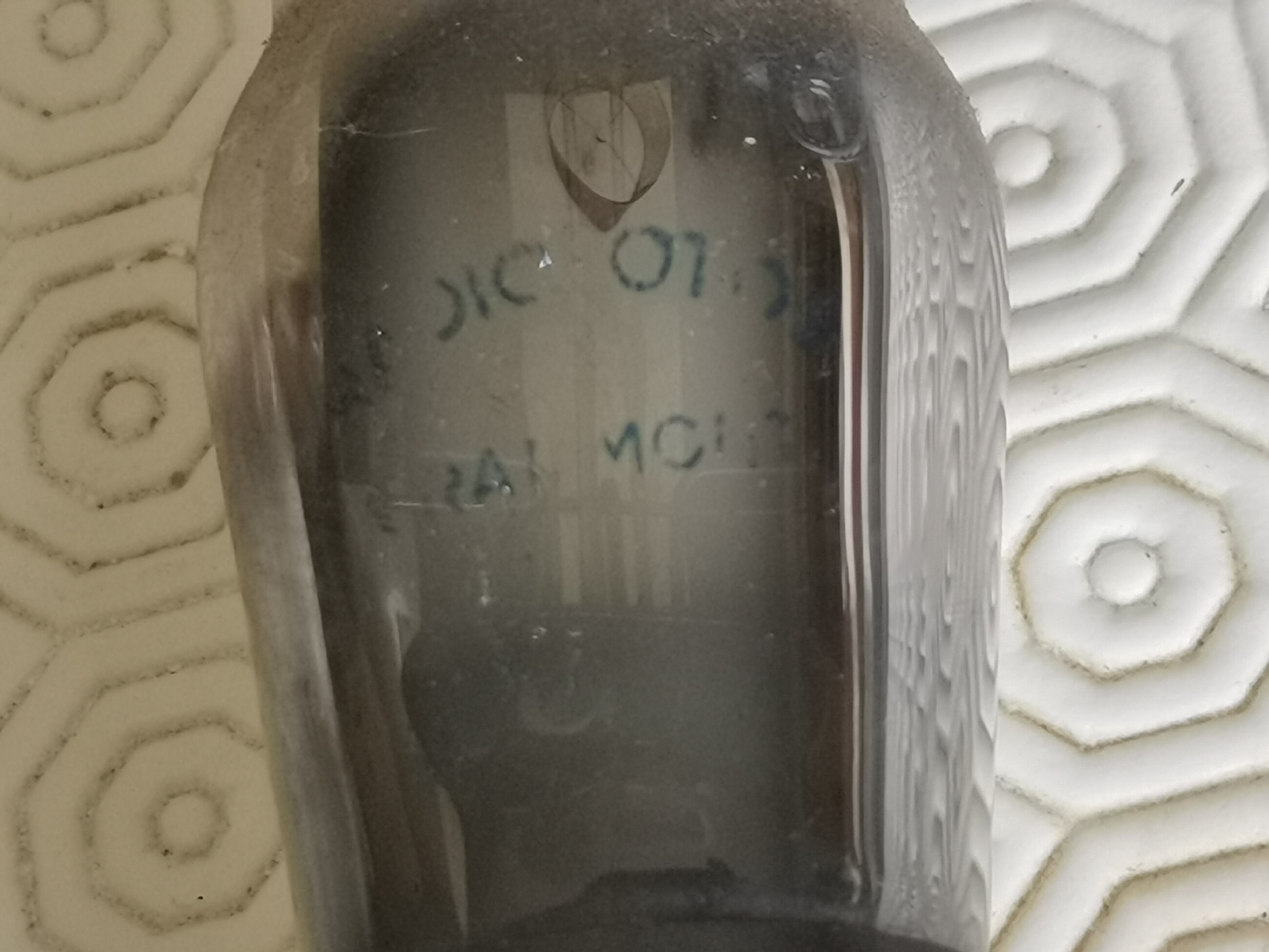

pour trouver un schema approchant il faut la liste des tubes
attention les marquages sont vieux et s’effacent facilement , ne pas nettoyer les tubes

et avant de se lancer tete baissée dans le replacement de tous les condensateur il faut faire qq verification de base si on ne veut pas echouer
si c’est un condo de liaison BF, probablement 10 ou 22 nF et 350 V ou plus

Revoir les deux dernières lignes de la valeur des condensateurs de substitution:
0,25 mF = 250nF - éventuellement 2 x 0,47 µF en série. mieux vaut mettre directement 1 x 250 nF ou 1 x 300 nF
50 000 cm = 50nF - éventuellement 2 x 100 nF en série - mieux vaut mettre directement 1 x 47 nF

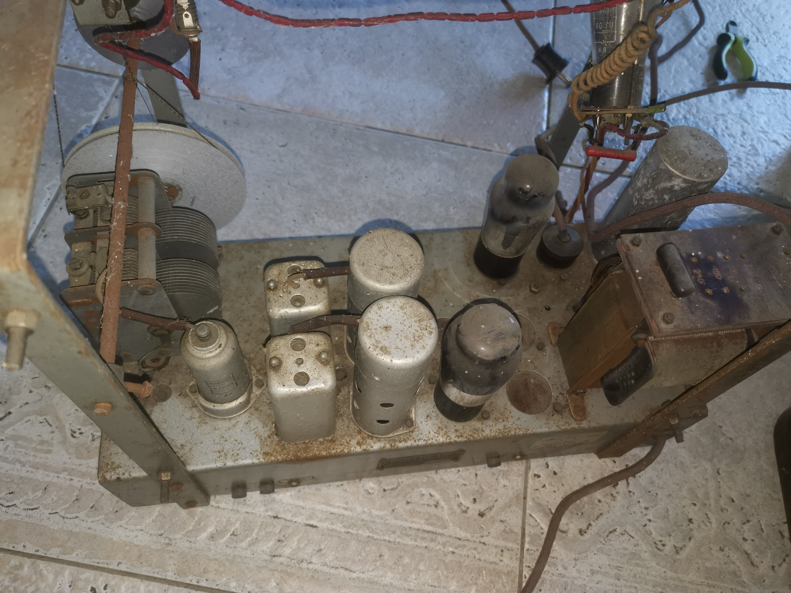

Quelques nouvelles de ma restauration. J ai changé le câble d alimentation, en démontant la prise les fils semblaient proche de se toucher. J ai remplacé le condensateur chimique de 2x22 micro F et le condensateur que j avais déposé.

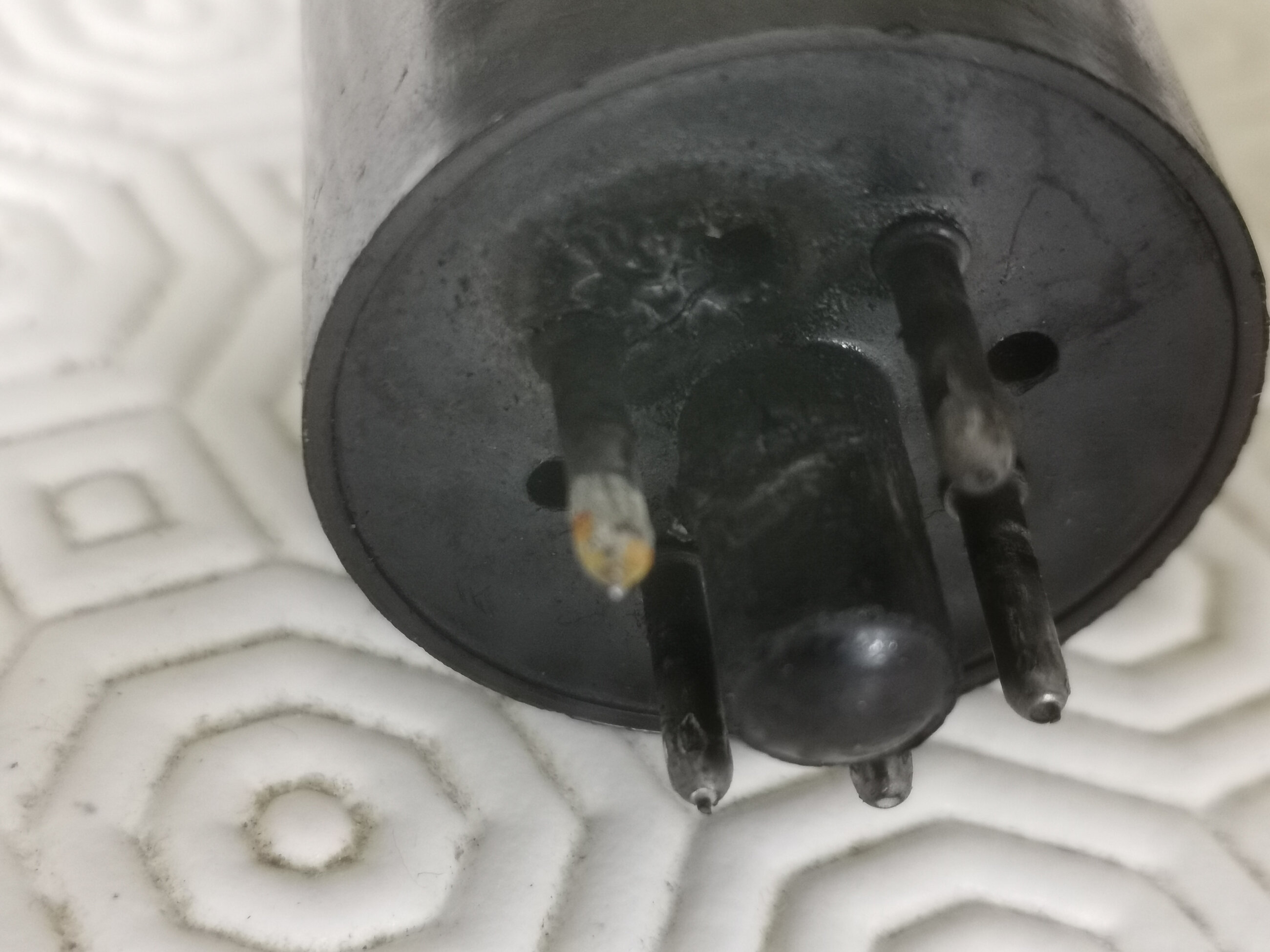

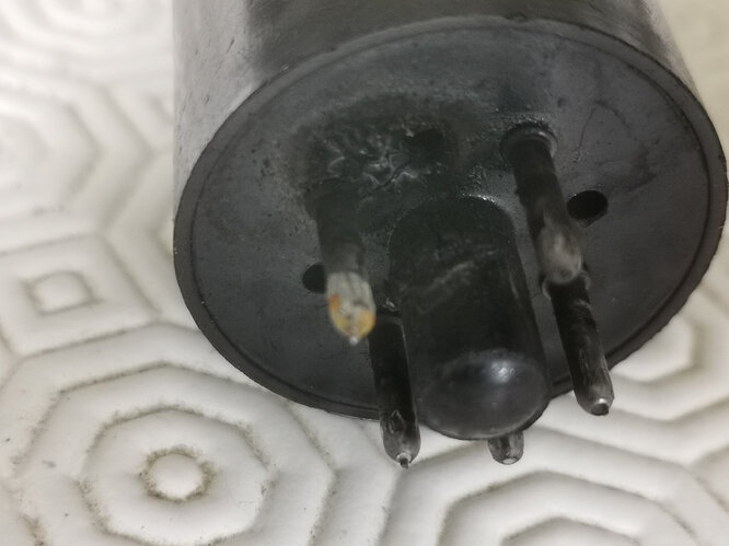

En enlevant les lampes j ai eu une mauvaise surprise, il y en a une qui a eu un gros coup de chaud…
Difficile à enlever, l embase a bien souffert également…
Comme j avais fait le montage avec la lampe à filament en série, j ai testé la mise sous tension, pas d allumage de ma lampe témoin (juste un court rougeoiment à la mise sous tension, les petites ampoules s allument et j ai un 5 v alternatif, pas de haute tension, pas de 230 v.
Comme la lampe (redresseuse ? ) qui a souffert a noircit entre les fils du transfo, je pense qu il ne me génèrera plus grand chose…
Le haut parleur a une résistance de 2 ohms, son transfo autour de 900 ohms.
Bref ça ne s annonce pas terrible :slight_smile:
c’est bien la redresseuse (la valve) et son support , qui ont souffert ! ça a du tirer des arcs et méchamment charbonner, et a ce stade il est prudent de ne plus remettre sous tension du tout (ça n’a aucune chance de fonctionner dans ces conditions et risque d’empirer et carrément prendre feu !)
Puis de vérifier l’état du transfo d’alimentation seul (complètement déconnecté du poste), puis , si il n’est pas lui aussi complètement mort, de changer cette redresseuse (probablement 5Y3 ou 5Z4) et son support (support octal, en prendre un de bonne qualité, il est soumis a environ 700V)

Alors ça serait plutôt une 6ZY5G, en essayant de déchiffrer la référence j étais sur 67SG, mais en faisant des recherches sur la base la 6ZY5G m apparaît une bonne candidate vu le peu de visibilité que j ai sur ce qui est marqué sur la lampe :slight_smile:

Pour la valve, la 5Y3GB et 5Z4 , n’ont pas le même brochage que 6ZY5,donc c’est facile de déterminer le type.
-5Y3GB et 5Z4 filament 5 Volts broches 2 et 8 (Cathode réunie en interne à la broche 8)
Anodes broche 4 et 6
-6ZY5 Filament 6.3Volts broches 2 et 7 ,anodes broches 3 et 5 cathode broche 8
