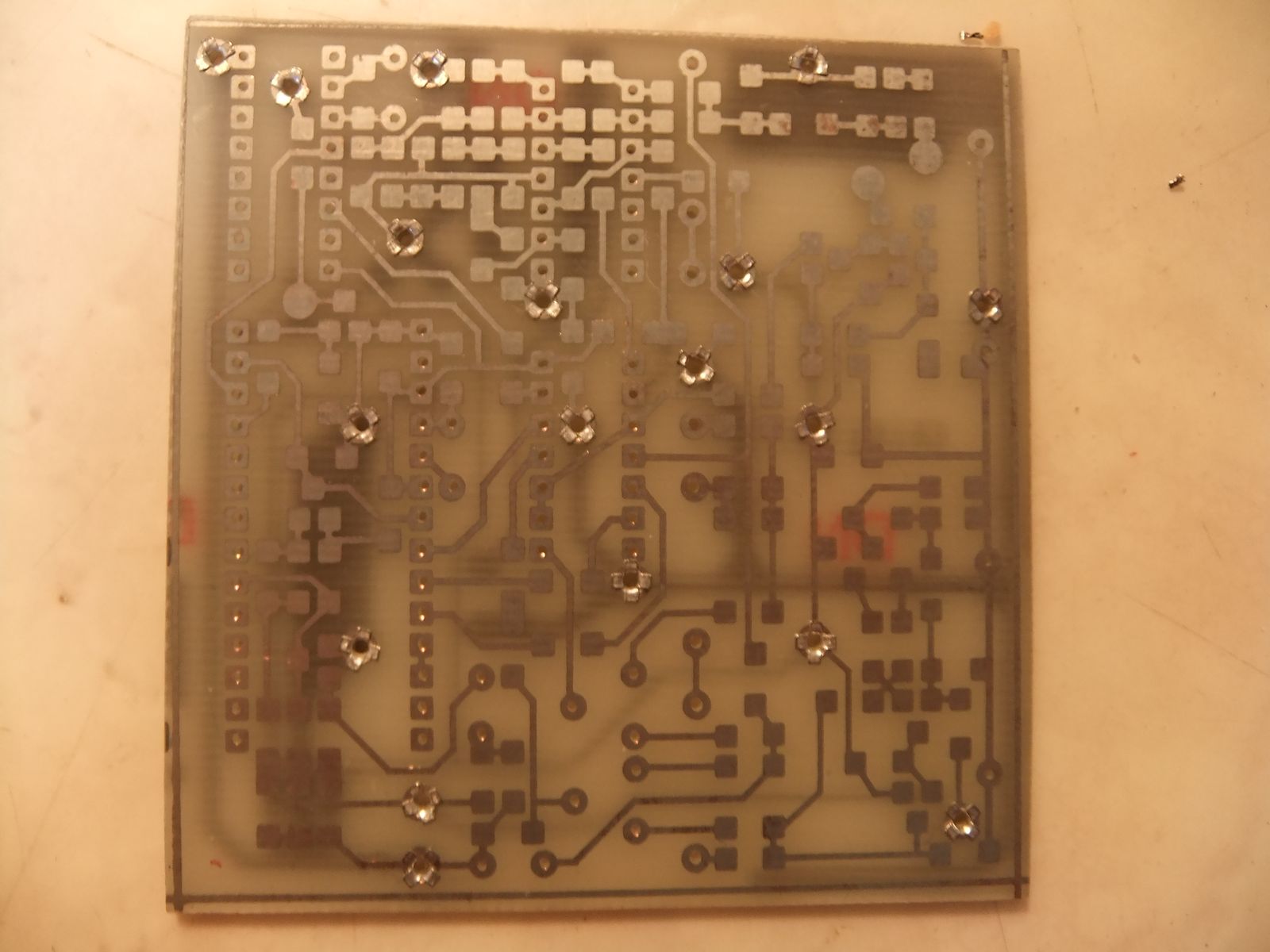

Photos d’une carte bien rempli faite en 1990
je me procurais les cms à la RTC Dreux ou je bossais
Vous remarquez la technique des « trous métallisés » :grin:
Oui ! Ben je pense qu’il ne faut pas avoir la tremblotte ! :grinning:
