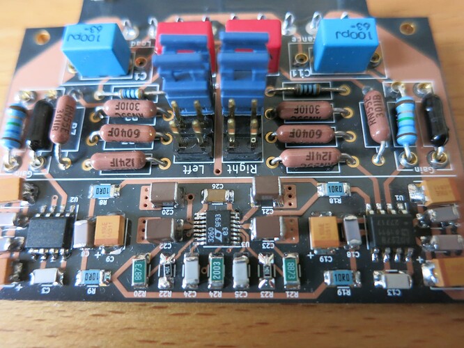

Moi, j’arrive à souder des CMS à la main même si « c’est pas possible »
Le composant au milieu est un bidule qui produit des alims symétriques en partant d’une tension positive. Ce qui permet d’alimenter les deux amplis OP à gauche et à droite.
Fô pas trembler…

Il faut souvent une loupe et un très bon fer à souder avec panes adaptée … mais on y arrive, la preuve en photo…

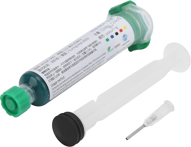

Je viens d’acheter de la pâte à braser chez Amazon,
