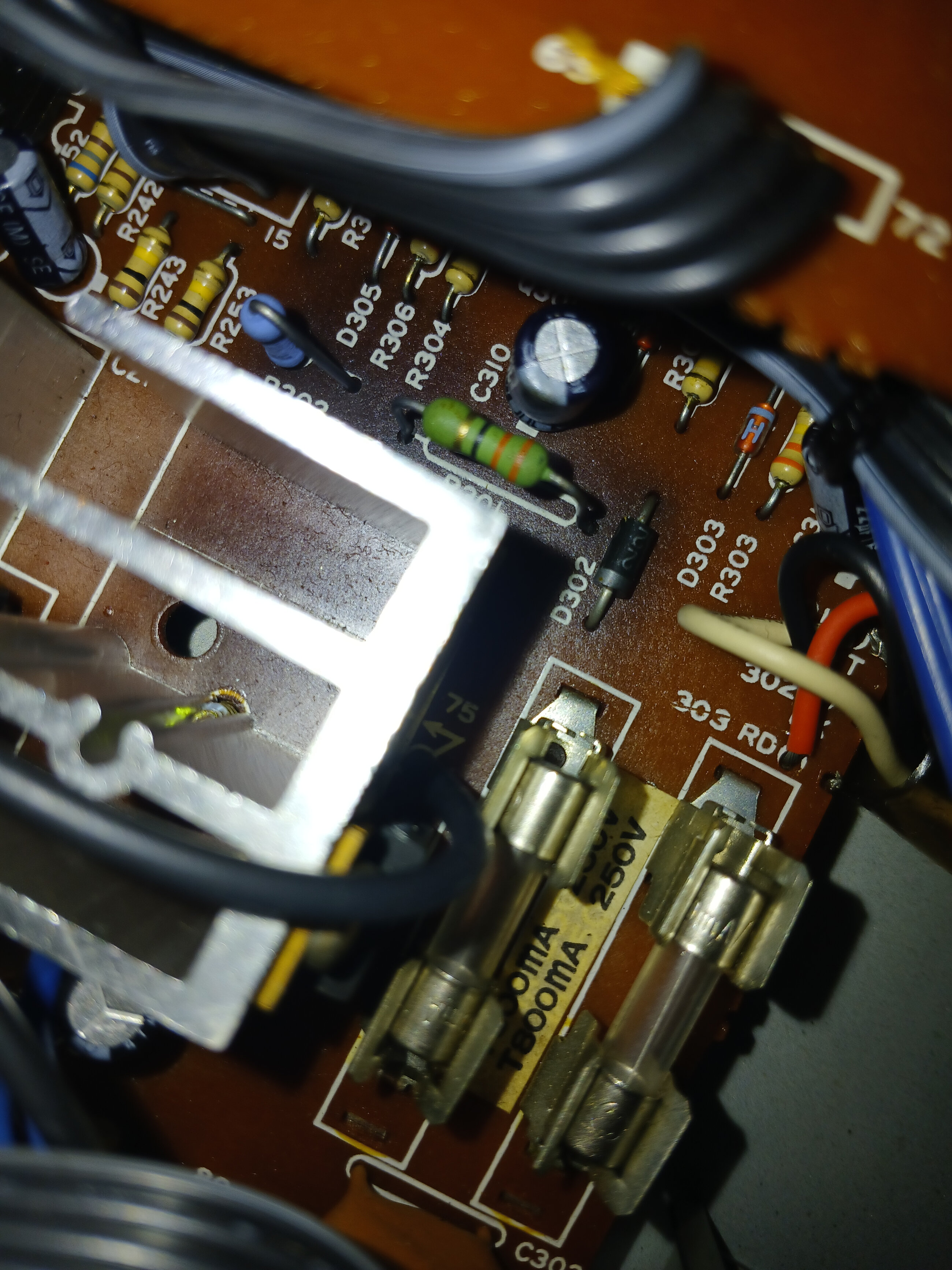

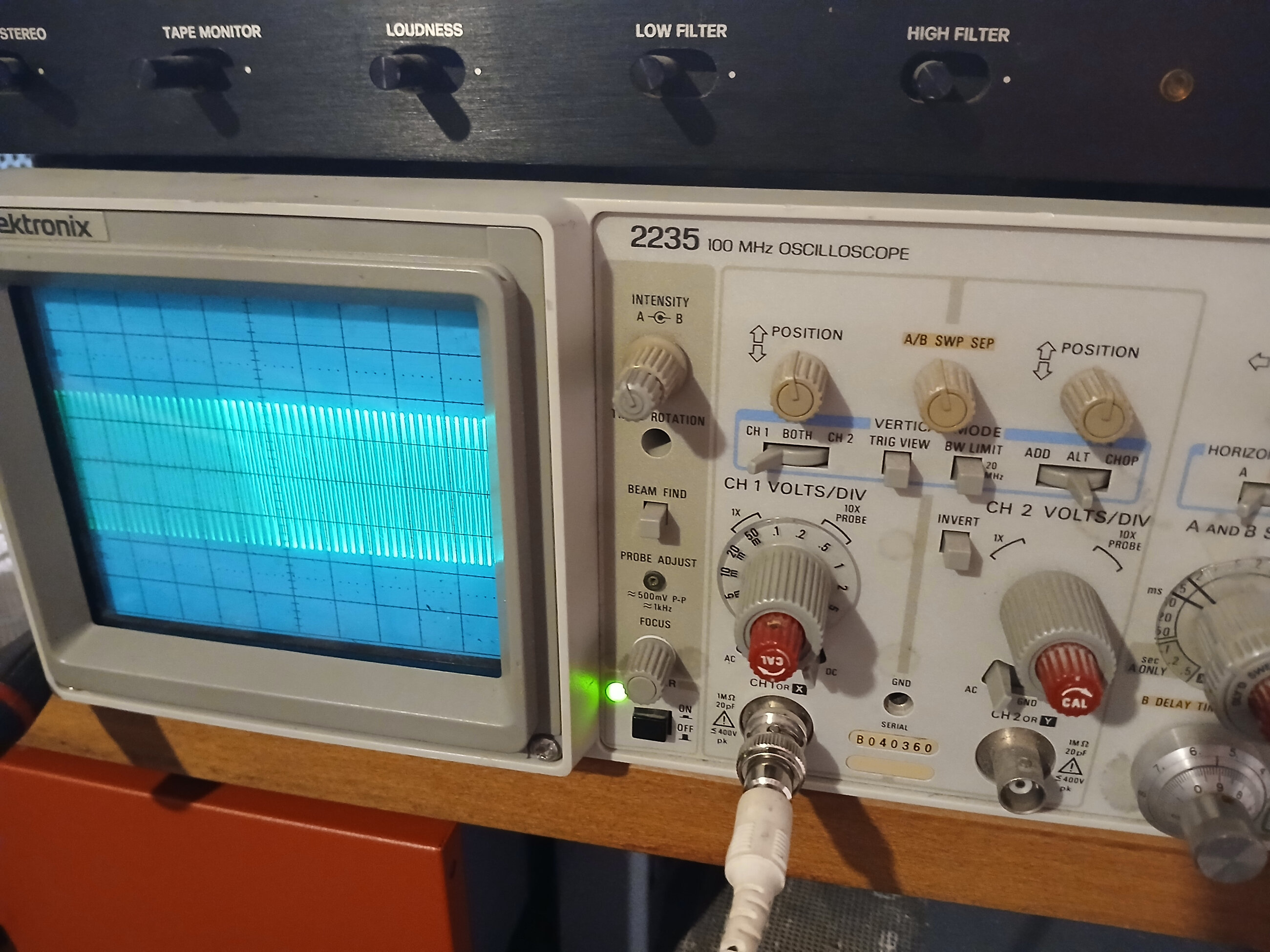

Bon ben, avec un condo volant en parallèle à c310 c’est mieux filtré et le comoortement du relais semble conforme. Après une ou deux secondes à la mise sous tension on entend le declenchement du relais et la tension negative sur c310 remonte un peu. Ci-dessous : mise sous tension → declenchement → mise hors tension
Je vais remettre les resistances …
Fonctionne bien maintenant. Le 1000 Hz en sortie de la table à comparer avec celui du premier post.
Reste à placer à demeure le condo volant. Peut etre une greffe sur les longues pattes de r301/r302/r303.
Arracher c310 me semble risqué pour les pistes.
Je pense que la greffe a pris. Merci à jmespe, Thermoionic et Osgood.
