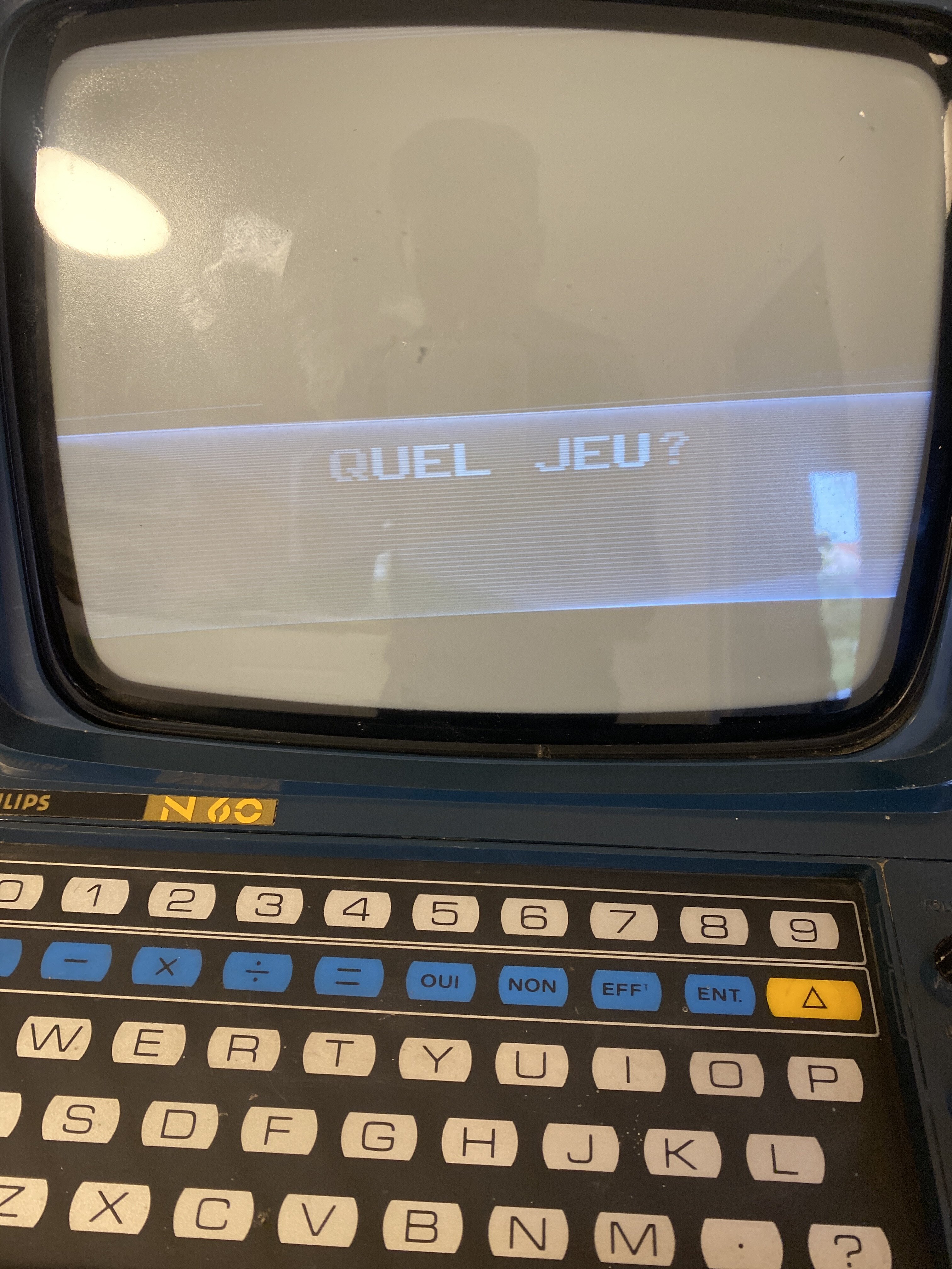

Tache noire sur écran CRT console Philips N60

C’est toi qui reculé le déviateur ?
On dirait qu’il manque de l’eau dans le circuit et qu’il y a des bulles d’air non ?

Non, c’est un nuage créé par les envahisseurs du jeu pour se camoufler :upside_down_face:

Effectivement si la tache ne bouge pas en modifiant le cadrage, c’est dû à des parties du tubes qui ne sont pas influencées par le balayage.
Et effectivement la seule partie qui correspond est la face avant du tube (couche fluorescente).
Au cas où il faudrait le remplacer, c’est le même tube que sur le Minitel Radiotechnique.

Il y a un filtre bleuté sur ce tube et je pense à une acumulation de saletées en arrière de la façade . . .
Mais il faut démonter le tube (sans doute) pou s’en assurer . . .

Je pense que c’est un tube à vision directe, le même que sur le minitel.
Ce n’est pas un twin panel.

Après remontage c’est encore pire grrr
Après le démontage du déviateur, c’est presque normal ! qu’est ce que ça donne avec le jeu ?
Il s’agit alors (si ce n’est de la saleté dans le filtre) d’une particule qui s’est fixé dans le canon du tube dans le chemin (au bord) du faisceau d’électrons (des lectrons) . . .

Oui mais ça ça n’a rien à voir, c’est les bobines de déviation qui sont mal montées (inclinées et trop reculées sur le col du tube).
Pareil mais avec l’image du jeu si on peut dire
