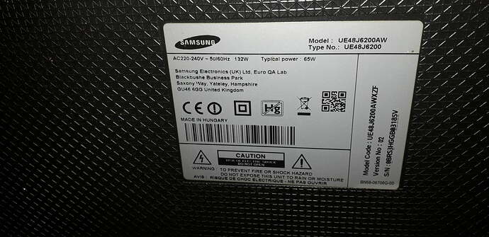

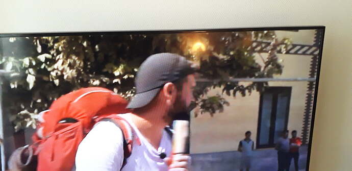

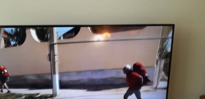

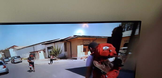

Depuis hier j’ais une tache sur l’écran de ma télé je penses que ça doit venir des leds mais je préfères demander aux pros de la télé pour définir la panne
c’est un modèle UE48J6200AW de chez Samsung
D’avance merci de vos réponses
Daniel
bonjour,
c’est plus lié à la dalle elle même
si tu appuies délicatement à l’endroit de la tâche que se passe t-il
Bonjour Gilles
aucun effet quand j’appuie dessus le défaut ne bouge pas
Bonjour Daniel, ta panne est toute trouvé, c’est la lentille qui diffuse la lumière de la led qui c’est décoller.
la led chauffe, d’ailleurs d’autres suivront … c’est en fin de vie.

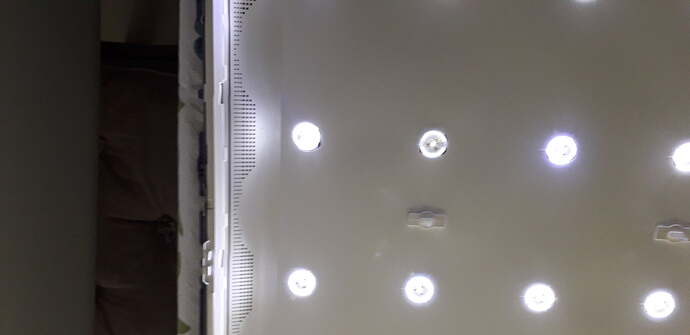

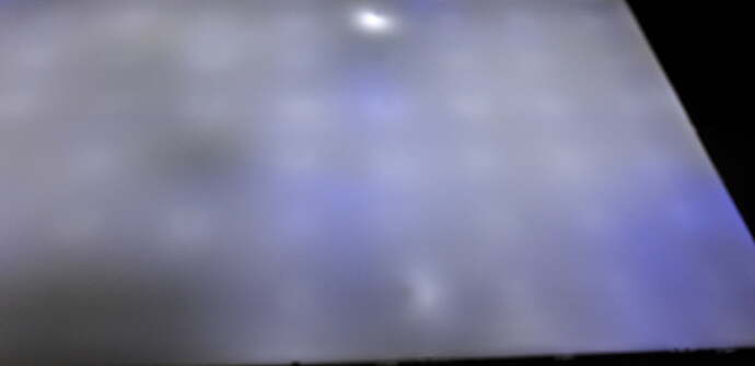

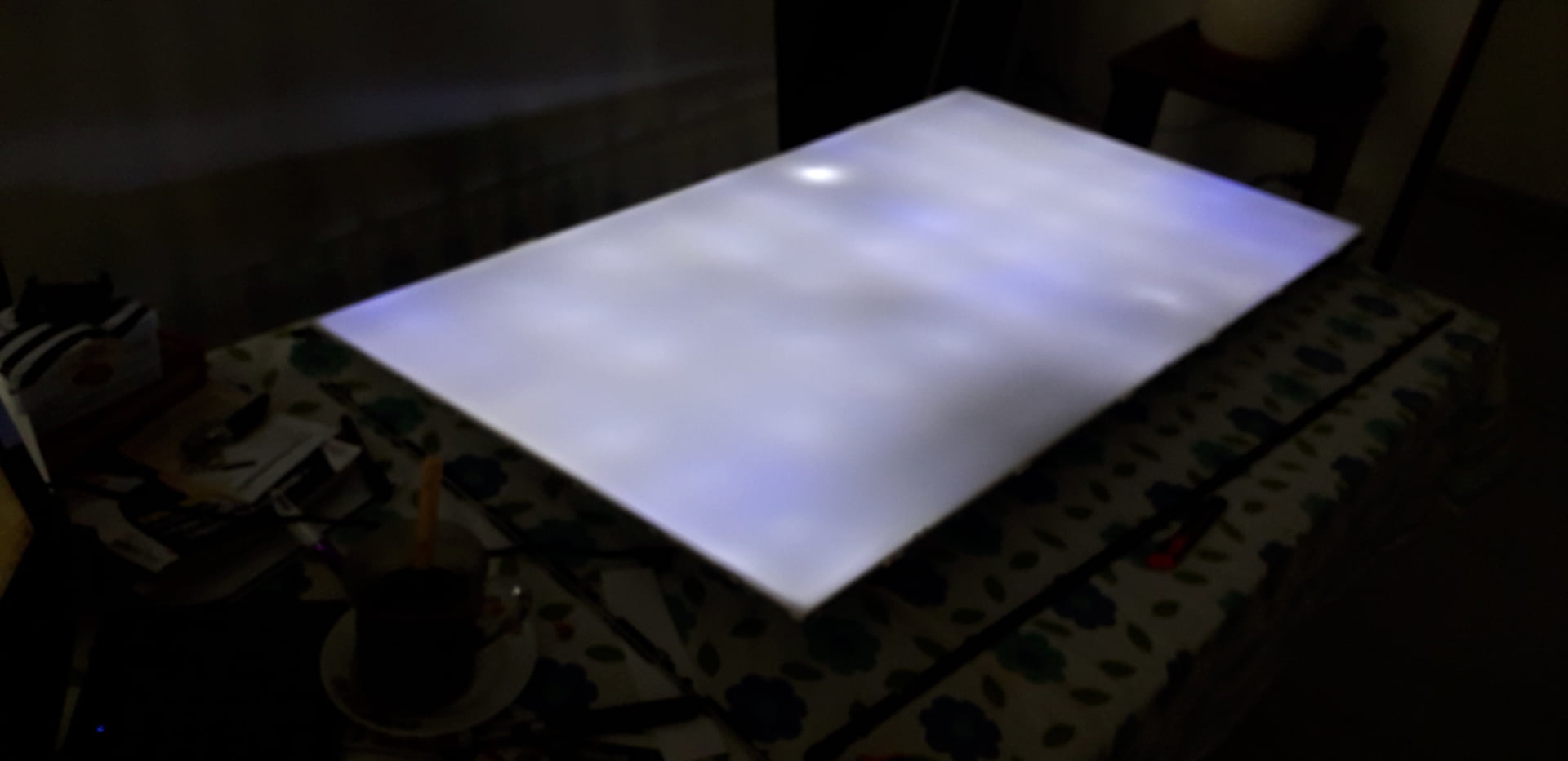

bonjour,
cela donne un effet de luminosité supérieure à cet endroit probablement une led du rétroéclairage et sa lentille comme celui que j’ai eu y a pas longtemps
IMG0046A
je m’en doutais comme je devais te l’avoir dis ma femme est alitée et la télé est allumée environ 15 heures par jours donc il y a de l’usure
changer les barres de leds devrais resoudre le probléme ou pas ?
sauf si tu tombe comme image si dessus mais bon faut démonter pour voir
oui Daniel, il faut repartir sur un kit complet, attention quand même a l’extraction du display ( dalle lcd ) qui est une partie très fragile …

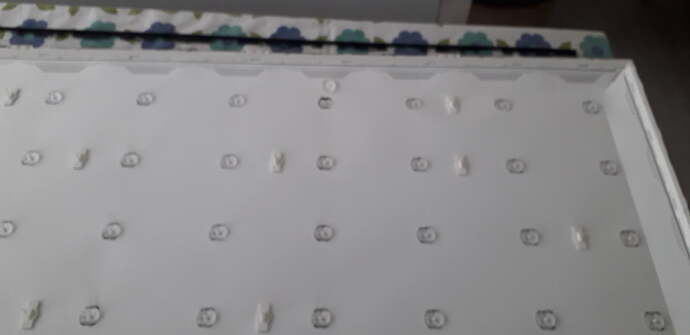

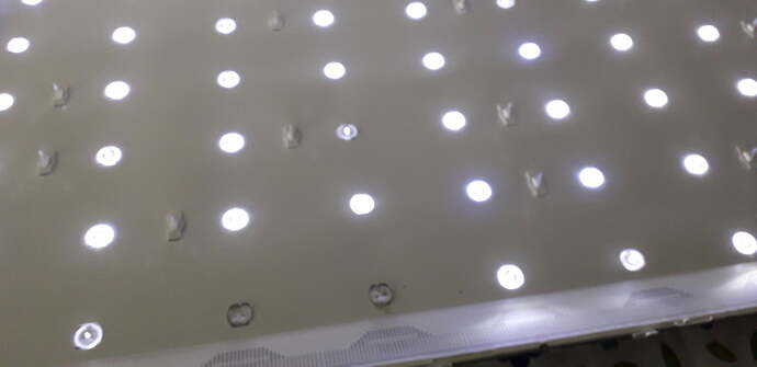

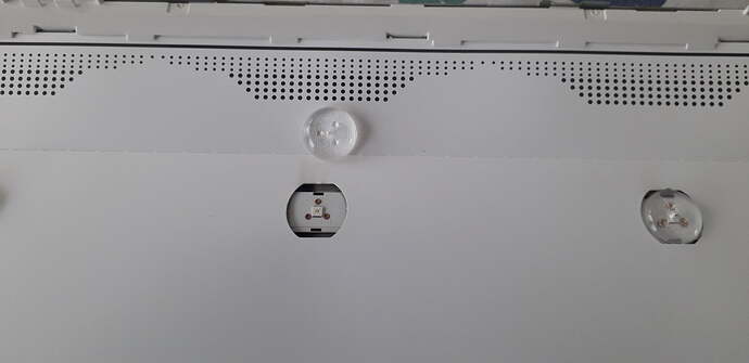

voila le coupable est ce qu’il est possible de recoller ceci ? oui je penses mais avant j’aimerais votre avis @tournesol et @totophe73
oui on peut recoller. J’ai récupéré un TV SONY dont toutes les lentilles étaient tombées. Mais il faut bien viser en recollant car tout écart de l’axe de la LED crée une tâche plus ou moins visible. Colle genre « scotche » à tout faire. Depuis le TV est nickel
rebonjour,
oui recoller la lentille qui est à l’origine maintenue par des ergots
j’utilise bien souvent la colle Scotch également comme @julienbeta quasi universelle et performante mais je n’ai jamais fixé de lentille de Led avec
avant de remonter le tv faire un long essais du rétroéclairage peut être que la Led surchauffe
ou alors lors d’un transport vibration
baisser si besoin le niveau lumiére rétroéclairage pour limiter l’ usure Led
bravo pour le démontage pas facile en effet et souvent risqué
bonne suite
ok merci pour vos réponses je tentes le coup avec une colle scotch je dois avoir ça et ok aussi pour l’essai prolongé avant remontage

bon et bien Christophe avait raison le jeu de leds est en fin de vie 2 autres viennent de lacher les intensités lumineuse des leds est inégales et certaines d’entre elles varient de luminosité toutes seules donc je vais acheter un jeu de leds et tout changer pour un poste à 700 balles ça vaut encore le coup
