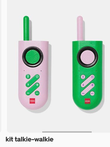

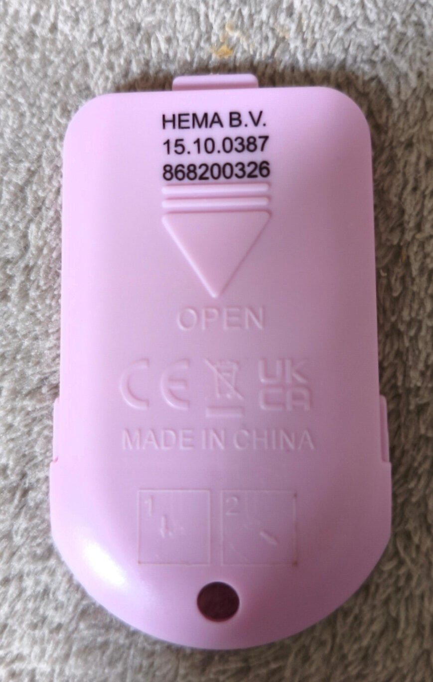

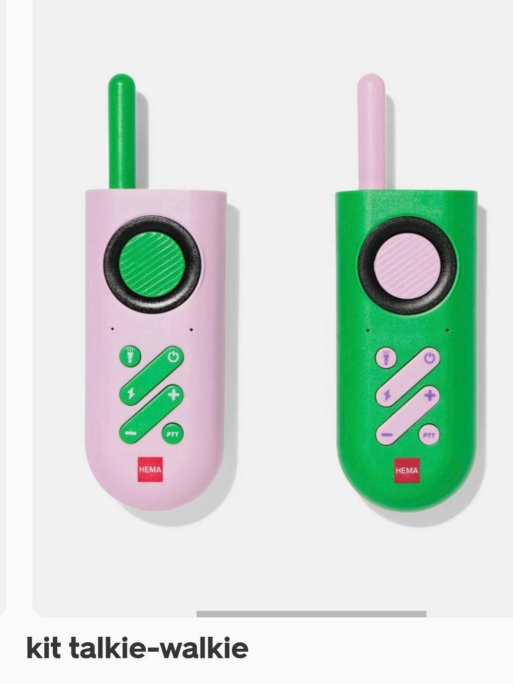

Bonjour à tous ,
Sur quelle fréquence peut-être ce jouet ?Le net ne dit rien de définitif.
Historiquement ils étaient dans la bande CB, à 27.125MHz.
Pour du jouet chinois moderne, tout est permis. Même pas sûr qu’il y ait un quartz.
Merci . Je pourrai vérifier avec une CB.
Ou 433 mHz ?
Je vois des allusions au 446MHz, dans la bande PMR, ce qui semble logique pour un appareil moderne.
La taille de l’antenne devrait donner une idée.
Le vendeur dit « Fréquence publique »… Portée 200mètres. Avec çà tu es renseigné! :roll_eyes:
Peut-être dans les fréquences LPD Plus de canaux que sur les PMR.
433,050 MHz à 434,775 MHz
69canaux pour les LPD, par contre puissance beaucoup plus faible 10mW. :hugs:
Et pas impossible qu’ils soient sur un des 15 canaux GMRS ou 22 canaux FRS normalement interdits en France . entre 462.5625 et 462.7250 MHz
