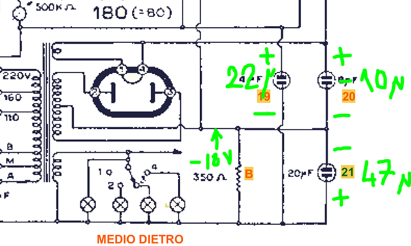

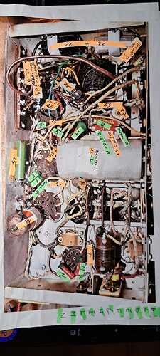

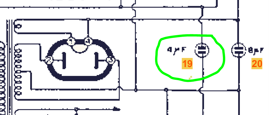

J’essaie de redémarrer un Tamiri déjà modifié.
J’ai essayé de cataloguer les condensateurs et les résistances (je n’ai pas encore identifié les verts).
J’ai déjà rencontré 7 problèmes :
  1. G (une résistance de 3,5 MΩ a été installée, remplacée par une de 2 MΩ)
  2. 21 (manquant) [Ajout]
  3. 26 (2 condensateurs utilisés en parallèle. Ils semblent électrolytiques) [Laisser comme ça]
  4. 22 (condensateur pourri) [Modifier]
  5. 23 (condensateur pourri) [Modifier]
  6. 20 (ils ont mis un condensateur de 22 uF) [Modifier]
  7. 19 (ils ont mis un condensateur de 22 uF) [Modifier]
J’ai indiqué ce que je ferais entre parenthèses .
Merci

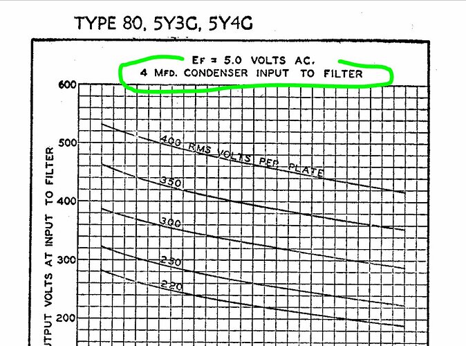

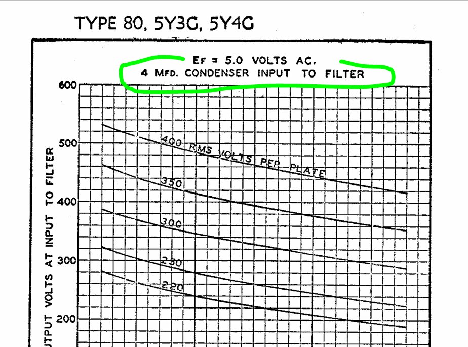

pour un 80 le 1er condensateur de filtrage ne doit pas depasser 4µF pour le 2eme apres la self de filtrage on peut mettre un 22µF
a faible courant 70mA on peut pousser jusqu’a 10µF mais pas au dela

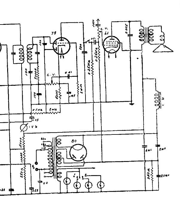

dans le schéma , le premier condensateur est à 8 µF , c’ est le second qui est à 4µF ! :wink:
pour C21 il est indispensable c’est le filtrage de la tension de polar par le moins
sans lui fort ronflement garanti
vous pouvez mettre un 47µF 50V a 60V la tension a ses bornes n’est que de 18V
et attention il a le + a la masse
verifier que la 330 ohms n’est pas coupé ( frequent dans ces montages)
a mon avis une truffe de dessinateur , comme ils sont positionnes de façon piegeuse par rapport a la valve …
comme je l’ai precise dans les conditions d’utilisation de la valve on peut pousser a 10µF ( fortes R d’anodes et 1/2 courant max

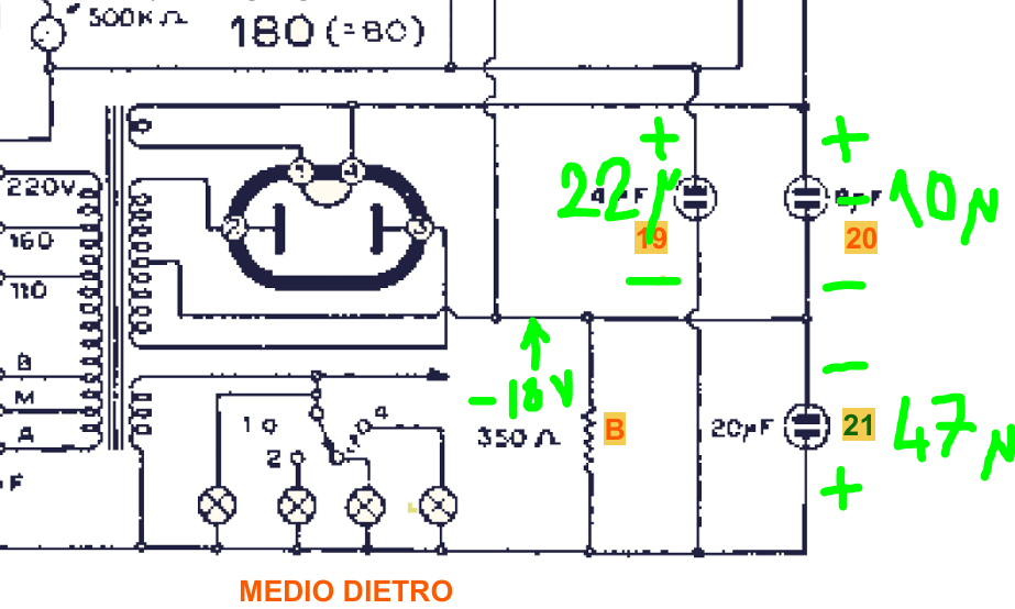

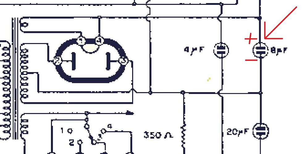

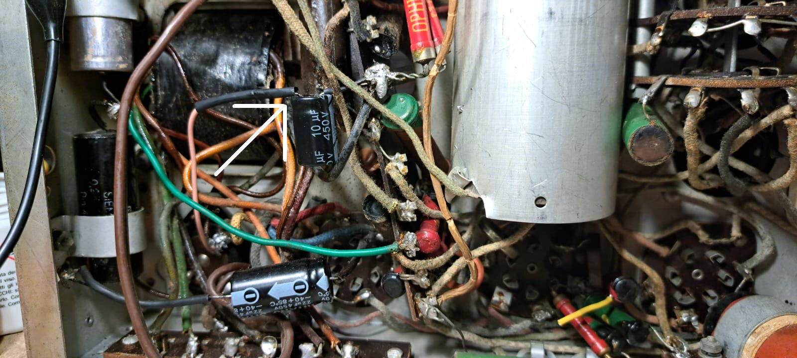

Aujourd’hui, j’ai remplacé le condensateur n° 20 par un condensateur de 10 µF et 450 V.
Je n’ai pas encore ajouté le condensateur n° 21, car je dois aller le chercher.
J’ai testé la tension, mais au lieu de -18 V, j’ai trouvé 0 V.
Au bout d’un moment, le condensateur n° 20 (pôle négatif) a produit une étincelle.
J’ai testé le condensateur, mais il semble toujours fonctionner.
Oggi ho cambiato il condensatore n° 20 con uno da 10 uF 450V.
Non ho ancora messo il condensatore n° 21 perché devo andare prenderlo.
Ho provato il voltaggio ma invece di -18V ho trovato 0V.
Dopo un po’ il condensatore n° 20 (polo negativo) ha fatto scintille.
Ho provato il condensatore ma sembra ancora funzionante.

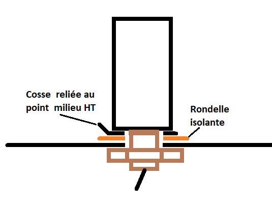

condensateur tubulaire ?
tu n’as pas oublié la rondelle isolante qui l’isole du chassis ?
qq chose met la 350 ohms en C/C
mesure entre Point Milieu HT et le chassis tu doit trouver 350 ohms
Oui, condensateur tubulaire (électrolytique).
Il n’a pas touché le châssis.

C20 doit etre monte comme cela
Oui, je l’ai connecté en isolant les deux extrémités du condensateur.
Je vais essayer de le reconnecter ce soir et faire plus attention.
Enfin, la ligne n’était pas à -18 V, mais à 0 V.

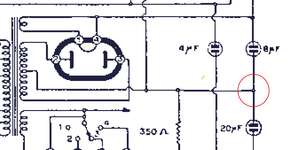

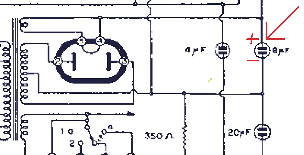

mesure la resistance entre le point milieu du bobinage HT et le chassis , tu trouves quelle valeur ?
Si le point est celui indiqué par le cercle rouge, la mesure est de 350 Ω
Se il punto è quello indicato dal cerchio rosso la misurazione è 350 Ω
donc la reistance est presente et bien connectée
le tube de sortie BF est bien monte dans le poste
cas sans lui pas de consommation sur la HT donc pas de tension de -18V
