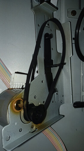

J ai un lecteur de k7 audio kenwood kx 2020.
Le rembobinage fonctionne dans les deux sens.
Par contre lors de la lecture, l’axe de gauche tourne, l’axe de droite ne tourne pas, et le lecteur s’arrête.
Je n’ai pas trouvé de courroie cassée, les trois présentes sont en bon état et tournent bien.
La seule courroie présente sur l’axe qui ne tourne pas commande uniquement le compteur. Je ne vois pas d’autre place pour une autre courroie sur cet axe, et si elle avait existé je l aurais trouvé à moins qu’il n’est été bidouillé avant.
J’ai tout demonté et nettoyé.
Même résultat.
Une idée ?
Merci

Pas de débris de pièces ou de courroie,
tout semble « bien propre ».
Pour ce qui est de l embrayage, je ne sais pas vraiment où il est : partie à droite sur l arrière avec les 2 ressorts au milieu de la platine ?
Ils ont l’air en place (?).

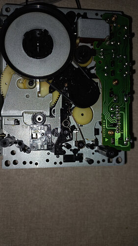

Ci joint les photos dans l’ordre du demontage

Avez-vous trouvé où se situe le frein glissant pour la bobine réceptrice ?
Je ne vois pas réellement, sauf sur cette photo où je vous montre le détecteur de rembobinage entouré (pas net le contour !) en rouge (si le frein glisse mais tire avec une traction suffisante, la bande s’enroule, et il doit envoyer des impulsions (tops) vers l’électronique
qui ne stoppe alors pas le moteur mais si pas de tops, le moteur est stoppé !)
pour préserver la bande :
Dîtes-moi maintenant si vous l’avez vu et donc identifié ! ! !

Voici les photos du dessous.
Lorsque je lance la lecture, le mécanisme sous la bobine « ne tient pas » et revient à sa position initiale

Non, pas identifié, il ressemble à quoi ?
Il ressemble à ce que je vous ai mmis comme précisions sur une photo ! ! !
C’est un système qui DOIT faire tourner les engrenages et le plateau de droite récepteur de la bande (qui est passée devant les têtes de lecture et doit être ‹ tendue ›) par la rotation du plateau qu’ils commandent !
Un « frein de Prony » est en général constitué par deux plateaux séparés par un disque d’une matière relativement souple (feutre ou liège pour cette application de lecteur de bande) et un des plateaux est entraîné en permanence en lecture/écriture), mais le second est entraîné seulement par le frottement entre les plateaux sur le disque intermédiaire . . .
Le premier est donc piloté par une courroie, le second entraîne, lui, le plateau de la bobine réceptrice et maintient la bande ‹ tendue › par l’intermédiare d’engrenages et au passage ils sont vérifiés ‹ tournant › par un capteur qui permet en cas de manque de ‹ tops › de couper le moteur pour préserver la nabde ! ! !
Si vous ne le trouvez pas vous-même, faites le voir à un ami qui comprendra ce que je vous dit et mobtre sur les détails ajoutés à votre photo.
Je ne vous répondrai plus que si, et seulement si, vous avez vu ce frein
On pourra alors le régler pour qu’il fonctionne et donc que les engrenages tournent bien, que la bande s’enroule sur sa bobine, et que la bande continue à être lue ou écrite . . .
