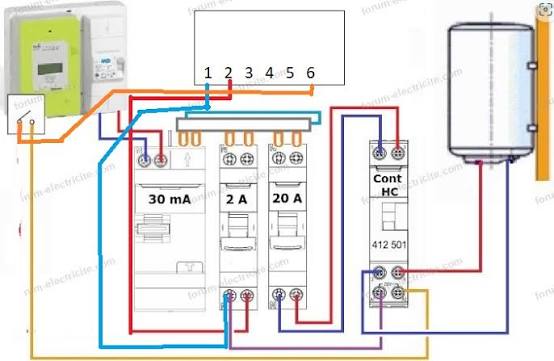

Plus d’eau chaude fournie par un chauffe eau électrique. Il ne fonctionne qu’en “marche forcée”. Quel relais permet le tarif de nuit ? Le propriétaire va m’envoyer un électricien. Merci de m’informer pour en savoir plus.

Il existe une boucle (un contact) sur le compteur linky ou sur le vieux compteur, qui commande un relais situé dans le petit boitier qui permet la marche forcée. Voir schéma :

La panne peut être le relais lui même, ou son alimentation (disjoncteur 2 Ampères) ou la bouche du compteur.
Ou un problème provenant du réseau électrique avec une panne du pulsadis, le cas c’est présenté il y a quelques années dans mon immeuble.
c’est le meme relais qui te permet de faire la marche forcée
soit il est mort soit il n’est plus commandé

C’est quoi le bornier numéroté de 1 à 6?
