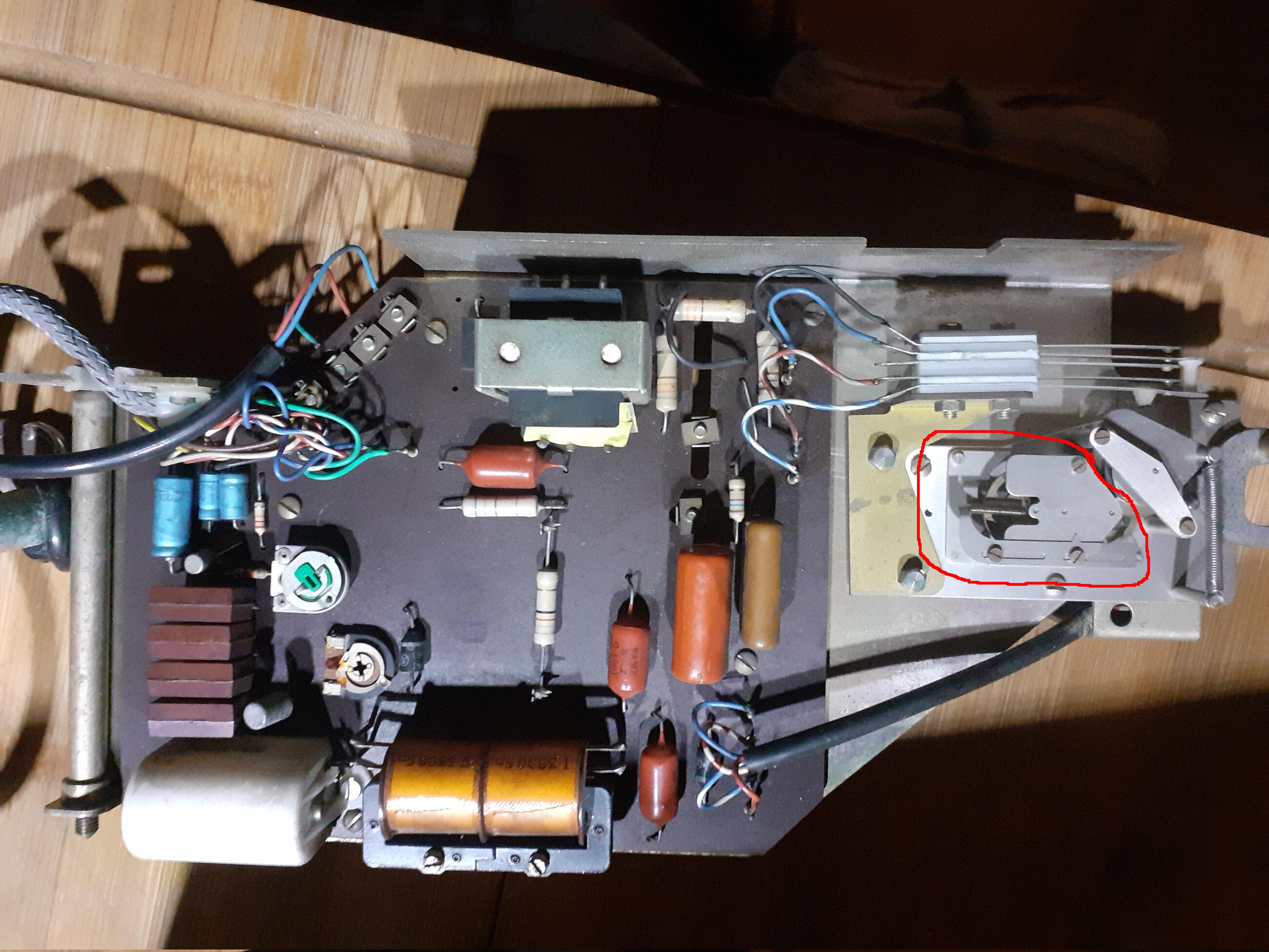

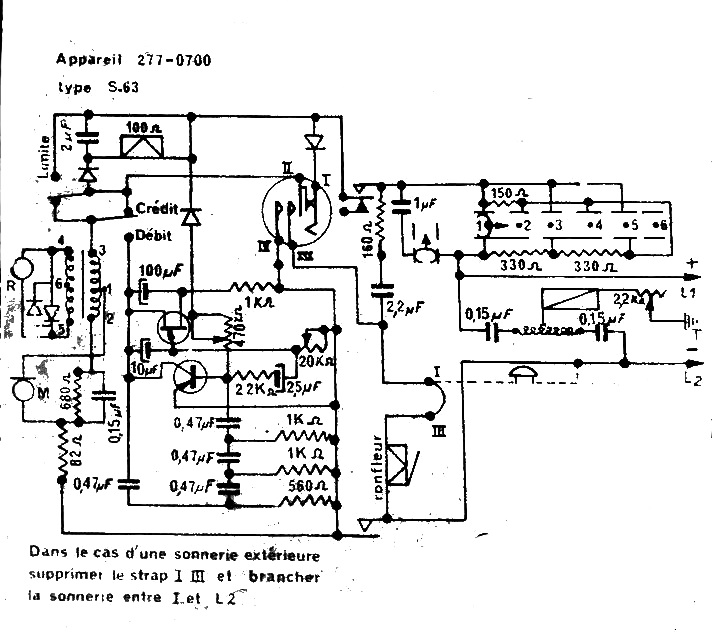

Taxiphone 277-0700 type S 63
l’ensemble sert a faire le bip bip bip signalant que la communication allait etre coupée si on ne remettait pas des sous dans la machine
Le schéma redressé et recadré, mis au propre :
Il n’y a plus qu’à réfléchir au fonctionnement.

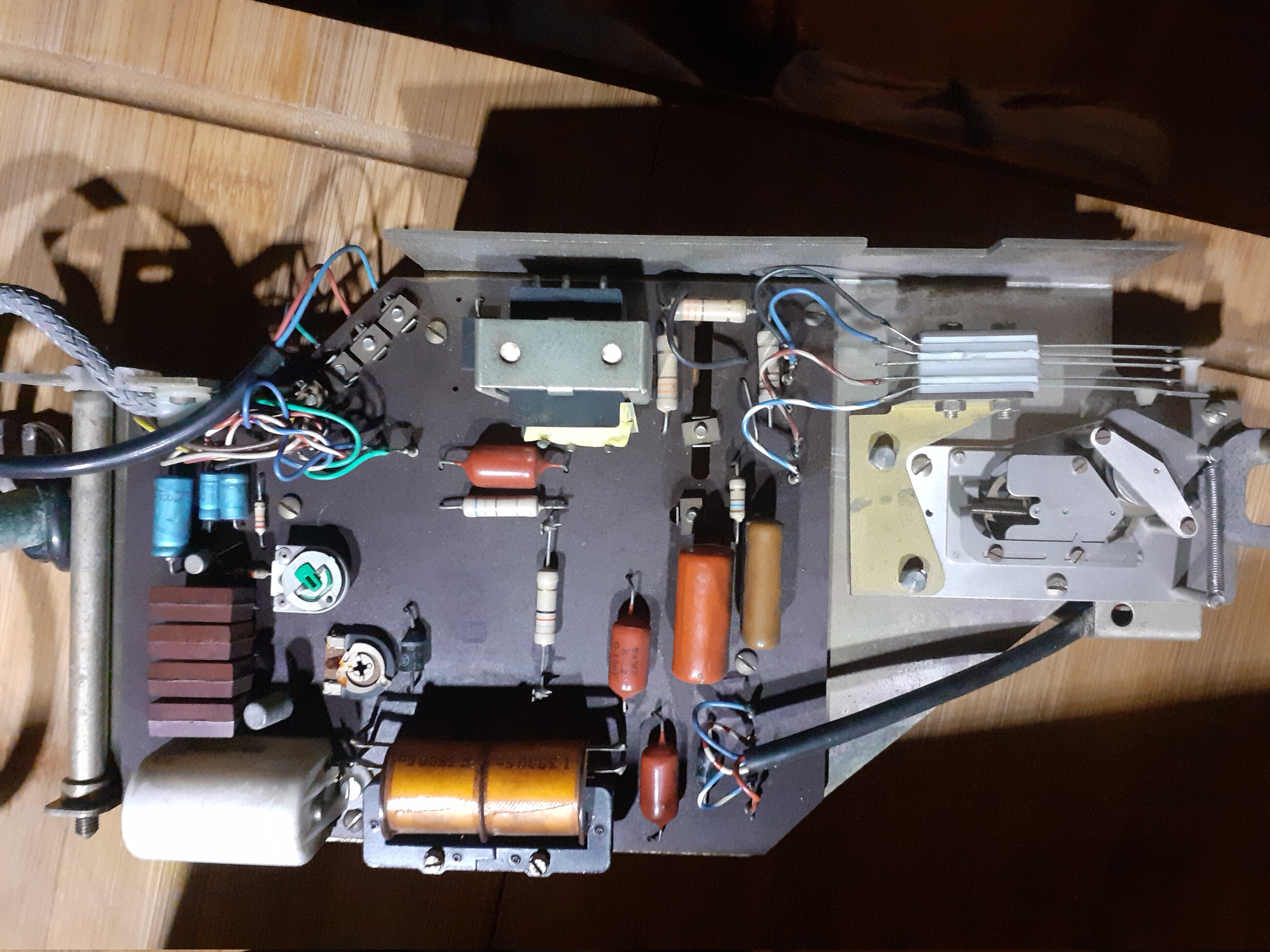

Quand à la partie a 2 transistors, effectivement, elle ne sert pas au fonctionnement de la partie téléphonie mais, en fait, juste à prévenir que ça va couper en fin de crédit …le PNP et les réseaux RC de l’oscillateur avec les 4 condos de 0,47µF déterminent la note du « bip-bip » , et l’ UJT et les capas chimiques de 10 et 100µF donne la cadence des intervalles entre les « bip »
Il serais surtout intéressant d’étudier la partie téléphonie proprement dite (qui a l’air proche d’un Socotel S63 cadran) et la partie relayage, et partie mécanique du monnayeur , pour détecter les pièces, et automatiser la gestion de prise et coupure de ligne et la génération du « bip-bip »
(il faudrais, outre le schéma électrique, avoir le plan d’implantation des bobines de relais, ou d’électro de taxation, en situation dans le mécanisme, et si possible un plan « éclaté » de la mécanique, ça aiderais bien à comprendre …Et en sachant que sur une ligne privé on ne pourra pas reconstituer le signal de taxation, la dite taxation pouvais se faire soit avec un signal à 50Hz soit à 12 kHz , superposé au courant continu de ligne et injecté entre un des fil de ligne et la terre)

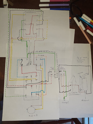

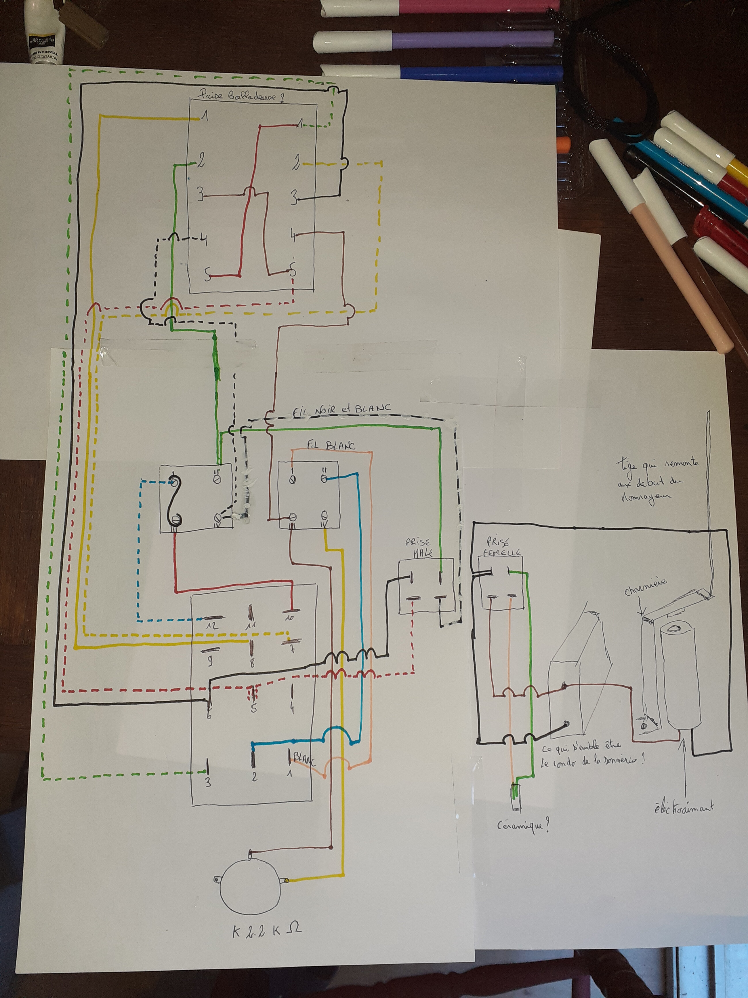

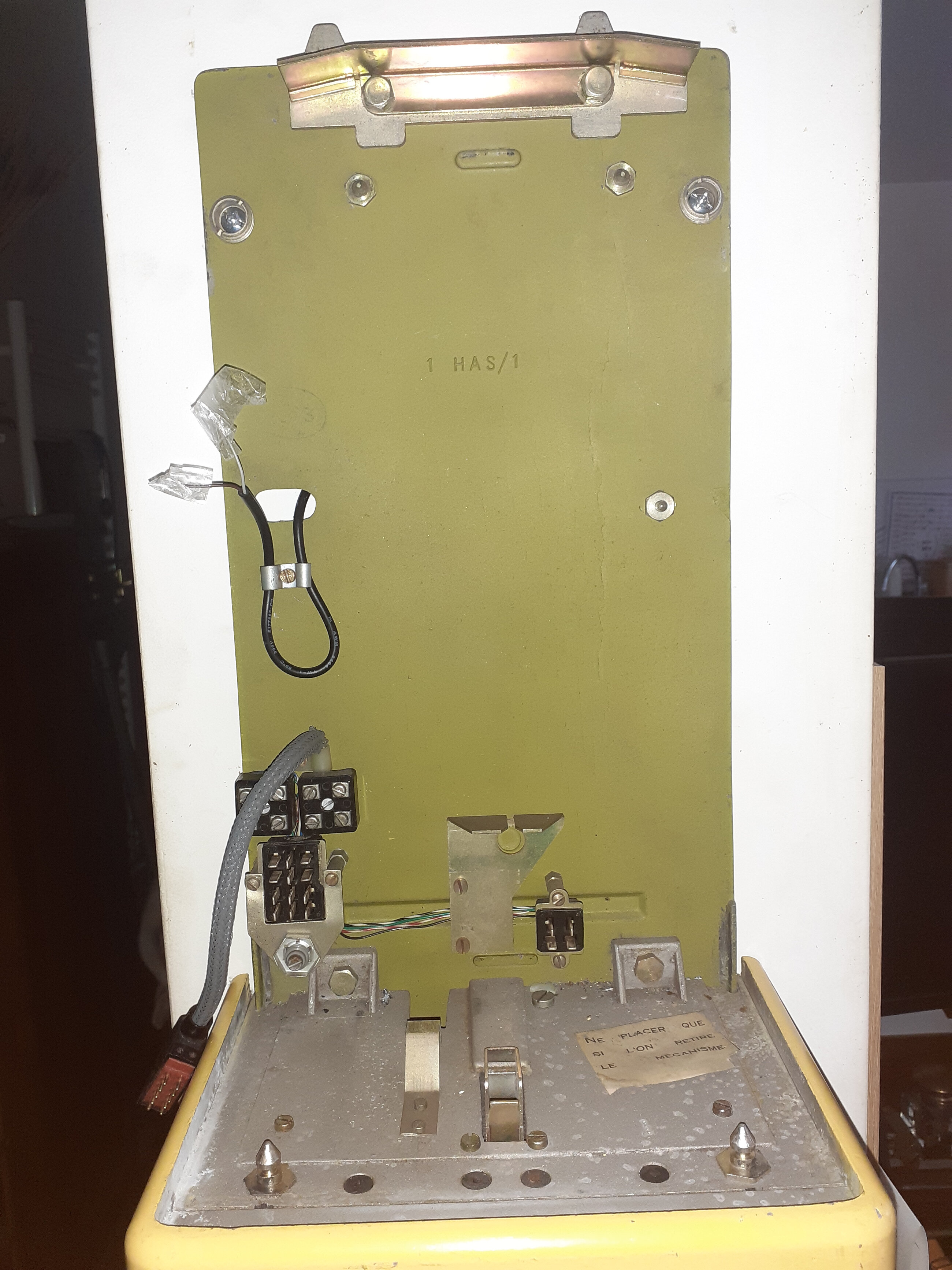

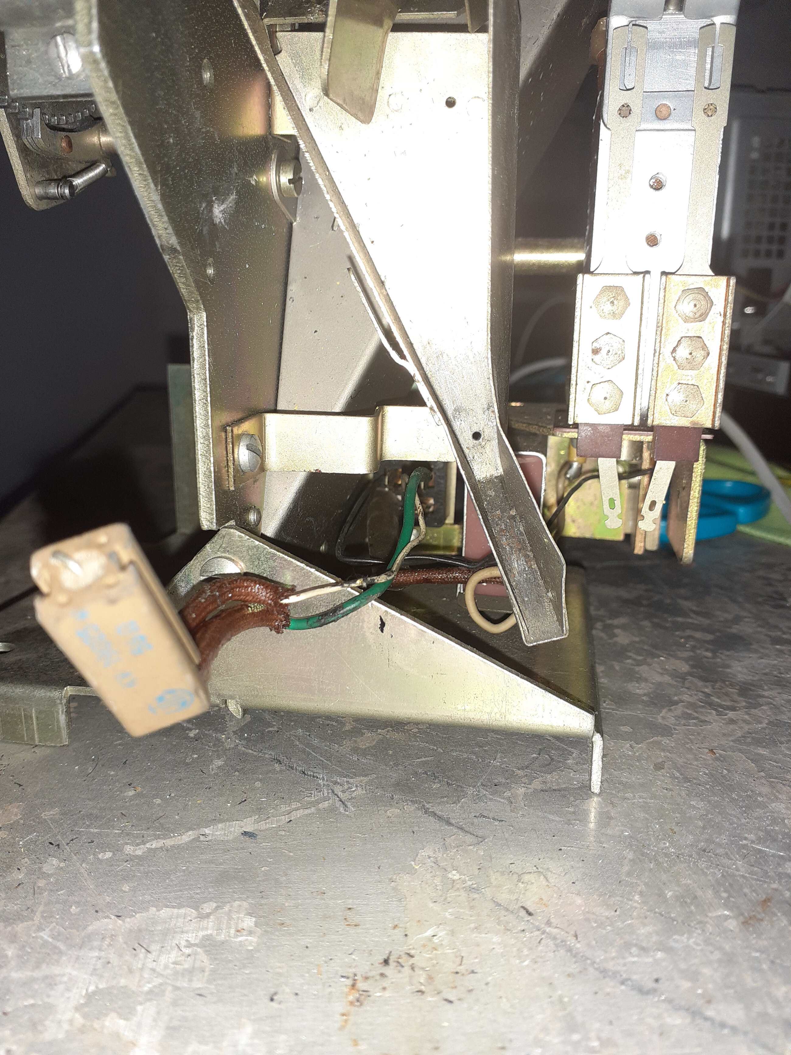

Je vais essayé de faire un plan avec circuit des fils ainsi que leurs couleurs afin de vous apporter d’avantage d’information . pour répondre à " slouptoouut " oui le système est un s63 .

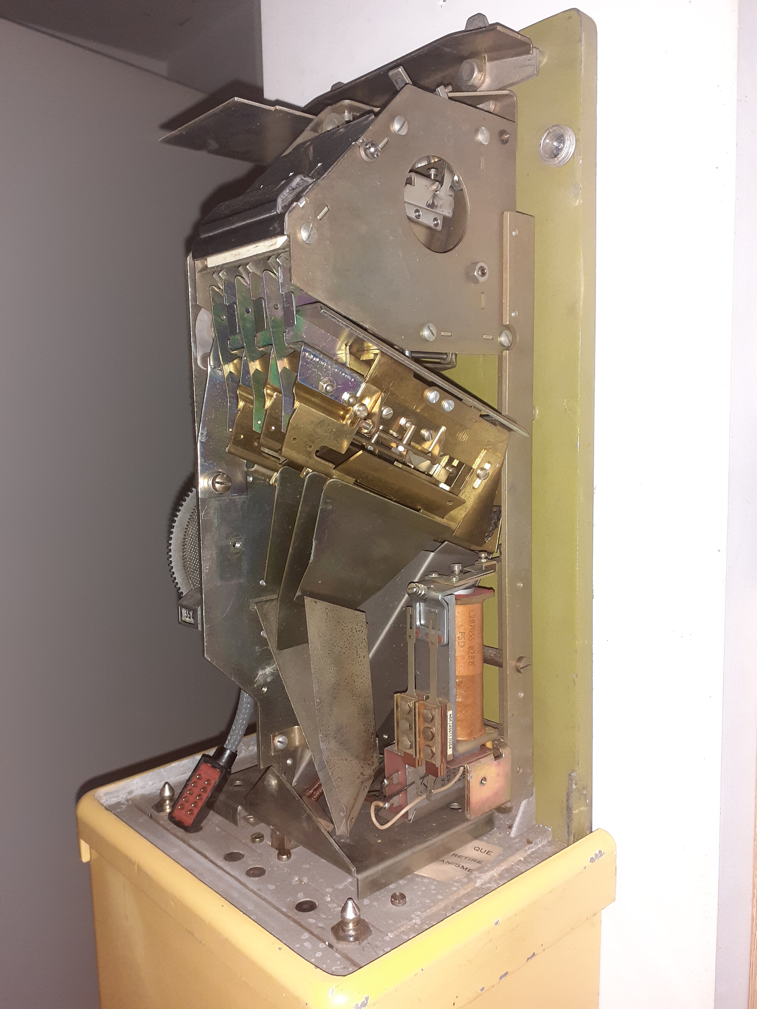

J’aimerais juste pouvoir téléphoné et recevoir, pas besoin de remettre le système du monnayeur, ont doit pouvoir passer en directe en retirant certaine sécurités ! Je suppose ? il y a une broche qui se ballade dans le compartiment du monnayeur ! 10 plots ! en me connectant dessus, à certains endroit j’arrive à avoir la tonalité, qui après un court moment bip régulièrement, signal du temps de composition dépasser , par contre lorsque j’ai la tonalité, je ne peux pas raccroché !!

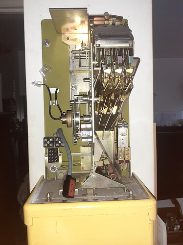

je me met aux travail maintenant pour vous faire une description la plus minutieuse possible, n’hésitez pas à me demander ce que vous voulez afin que je vous le communique . je vais commencer par reposter des photos pour que vous ayez une meilleur vue de l’ensemble .

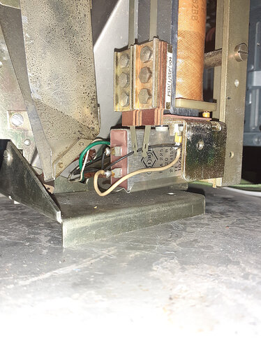

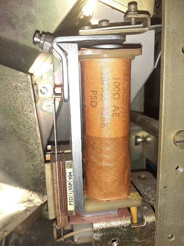

il faudrait que tu nous indiques quelles bobines commandent quels contacts
et ou sont les contacts qui indiquent combine raccroché
ok, je m’en occupe

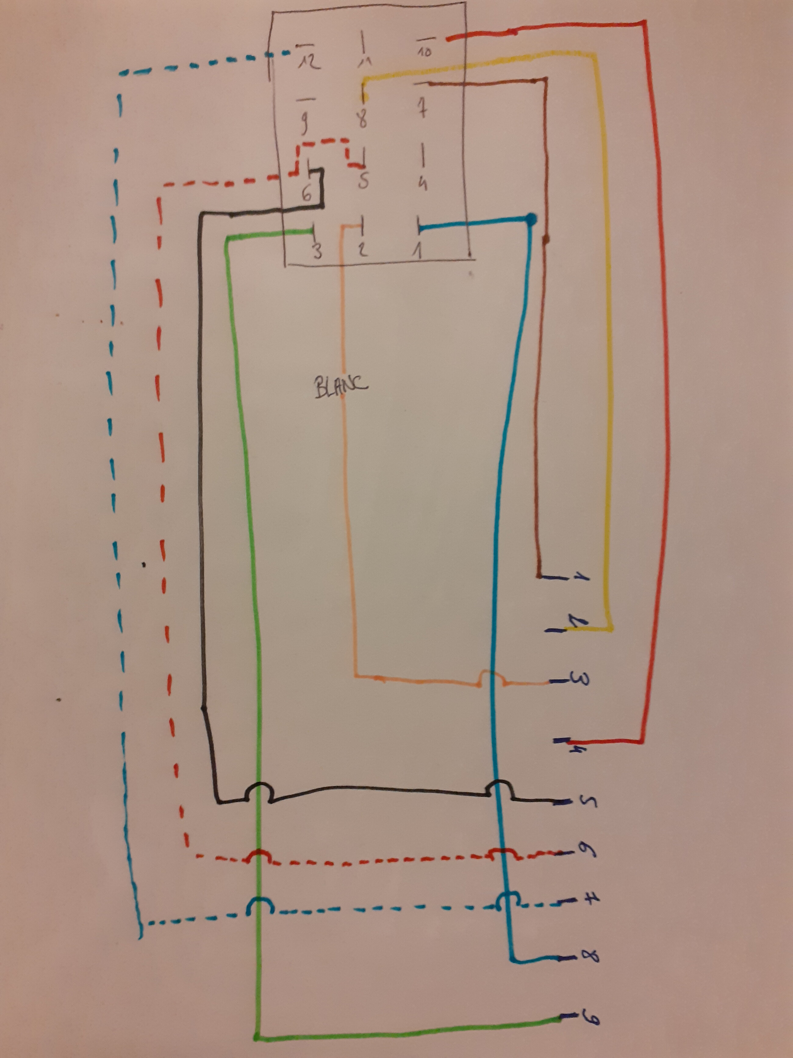

J’ai commencé un schémas, amateur!!
c’est la partie coté monnayeur, je vais faire le coté combiné dans la soirée .
ce schémas correspond aux photos que je vais mettre maintenant :
demain ou peut-être ce soir je mettrais la seconde partie . Encore merci a tous .

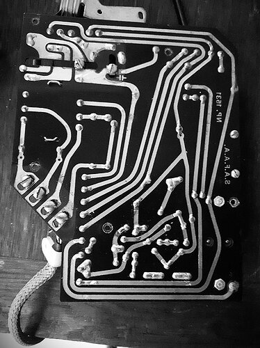

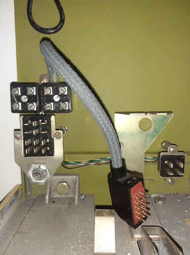

La prise rouge et noir avec dix plots, ne semble se connecter nul part !! peut-être une connectique pour le contrôleur ? La partie que vous attendez et qui risque de me prendre plus de temps arrivera bientôt .

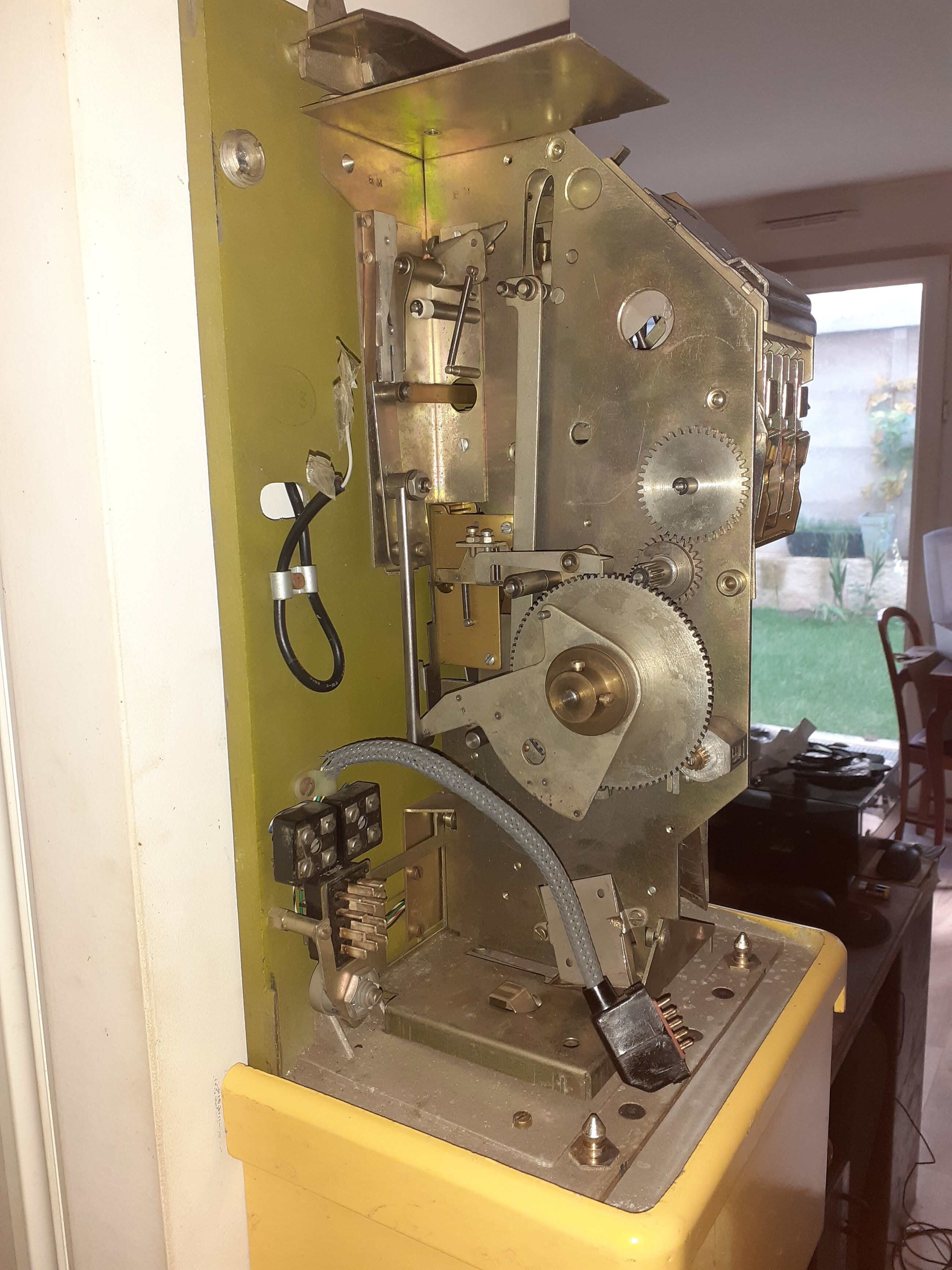

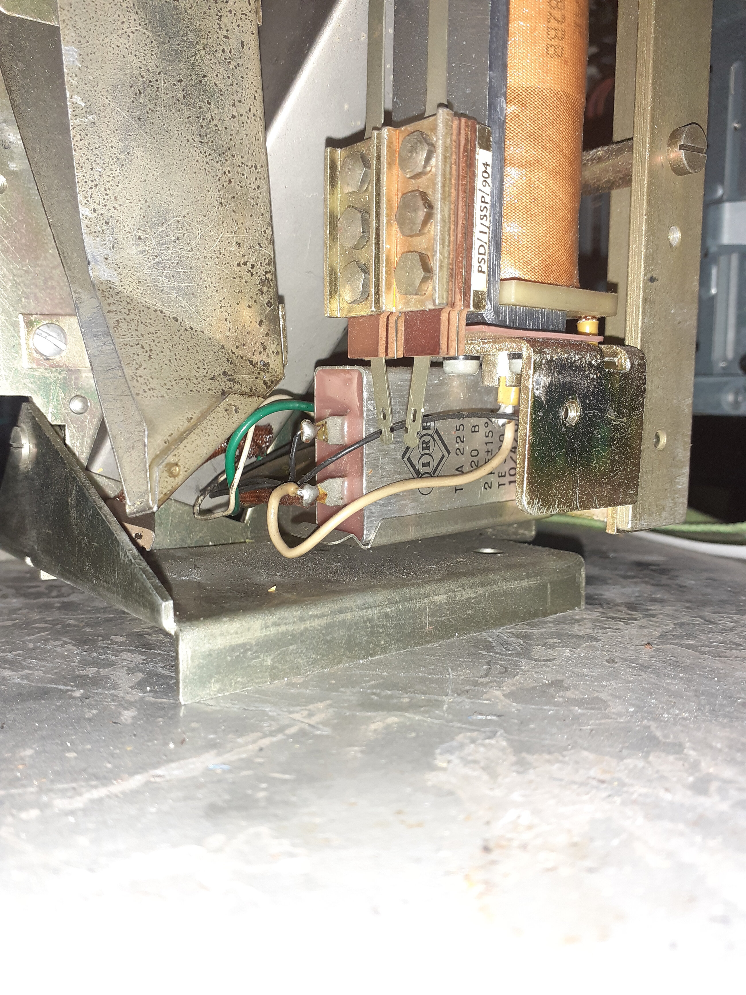

pas encore de schémas mais je dépose quelques photos qui peuvent faire avancer !!
image de la prise femelle qui se connecte à celle du plan 1 .
j’ai noter 123… de gauche à droite, sur la photo .

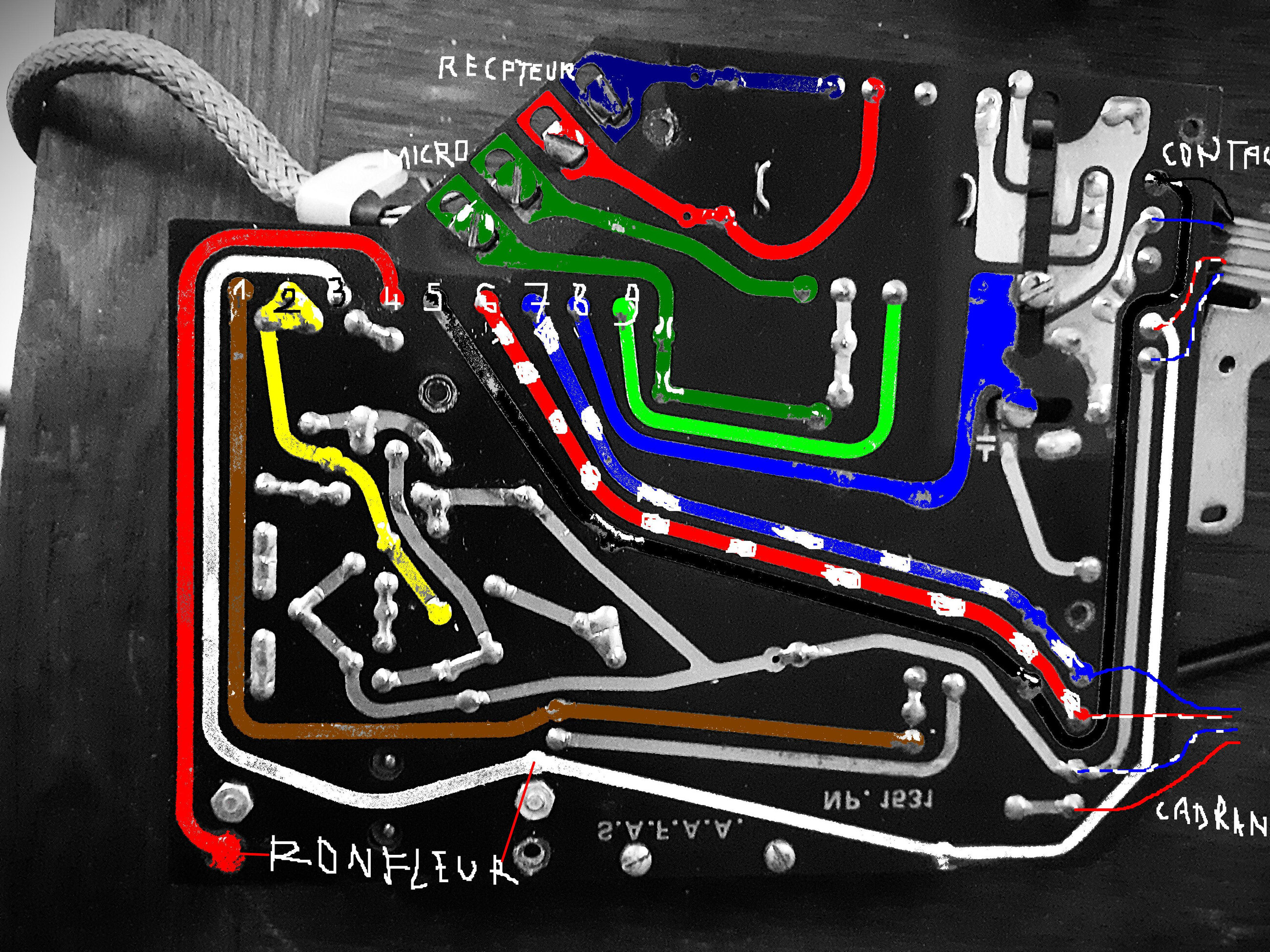

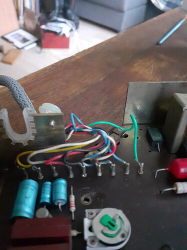

je remet cette photo car j’ai fait une photo du dessous ;
,des liaisons entre les organes, la photo est inverser afin de me suivre les chemins !

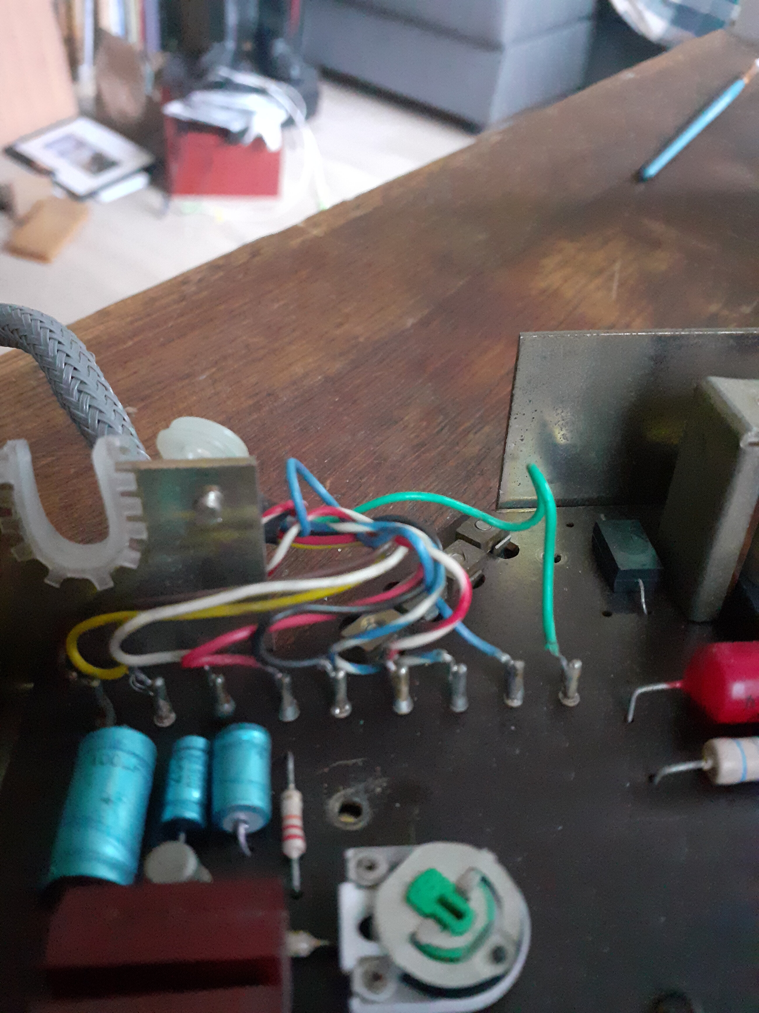

Je vais mettre les couleurs des fils sur le schémas inverser, ce sera peut-être plus facile de s’y retrouver !!
Bonjour, je met cette photo avec quelques couleurs de fils…

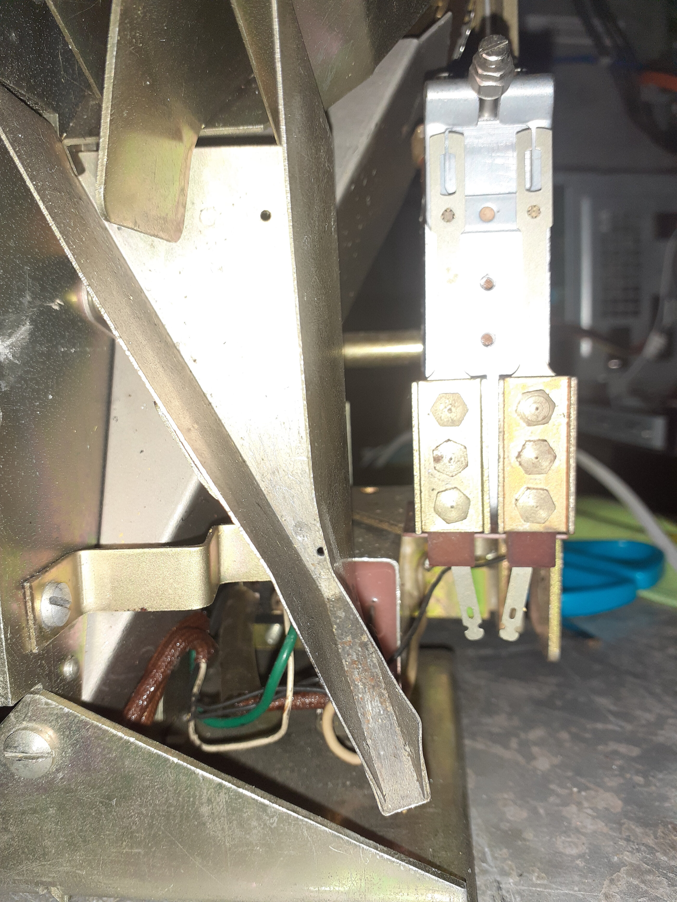

J’ai retirer cette parti qui empêchait le système pour raccroché !! Je pense qu’il s’agit d’une sécurité pour ne pas composer un numéro en morse ?!
