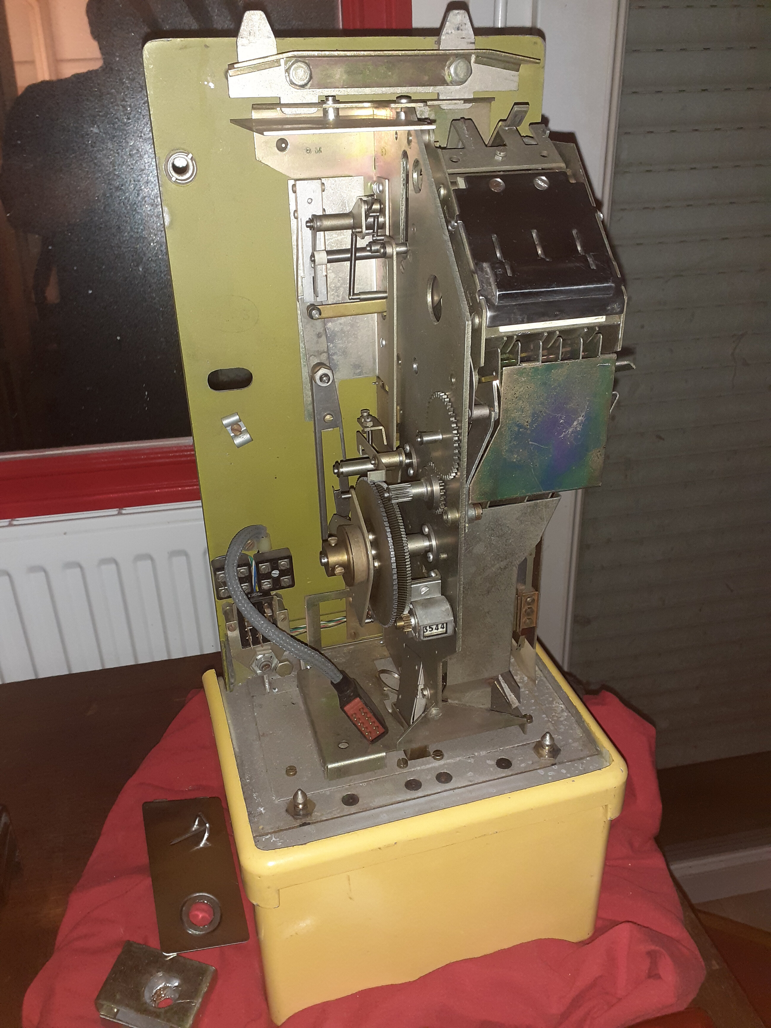

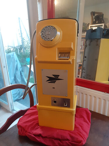

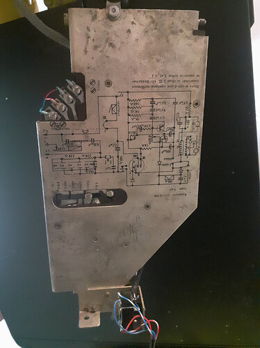

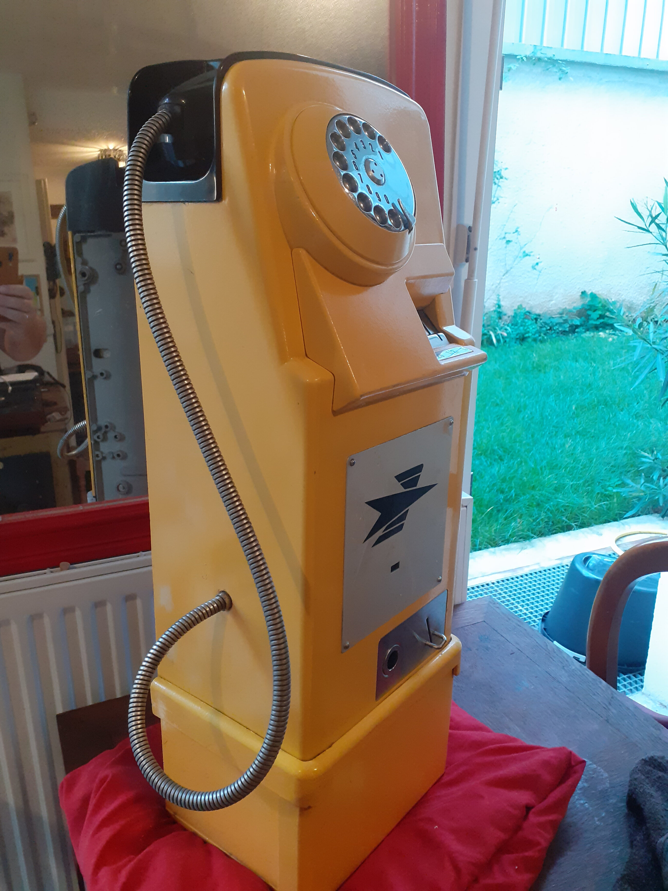

Bonjour, j’ai mis de coté, pour l’instant le PTT24 . J’aimerais faire un autre sujet, dois-je refaire une nouvelle demande ou es ce que je peux le faire ici ? J’ai eu un taxiphone 277-0700 type s63, jaune , je ne sais pas comment le connecter aux réseaux ? je ne comprend pas le schémas !! je vais essayé de mettre des photos .
L’idéal pour s’y retrouver est plutôt de créer un autre sujet.
ok je vais créer un autre sujet .

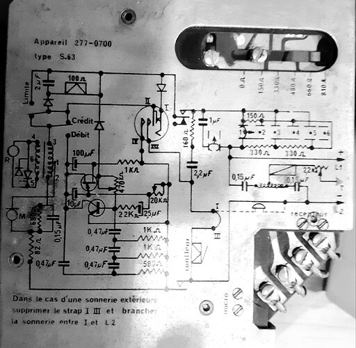

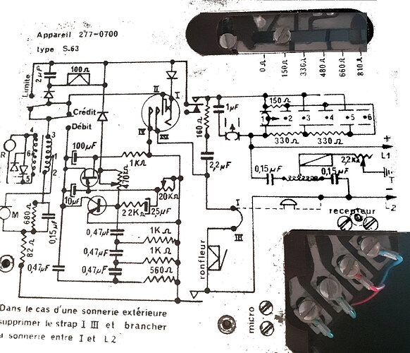

Bonjour, j’ai eu ce téléphone du marché de 1971 , mais aucune idée de comment le connecter aux réseaux ?! sans utiliser le monnayeur, juste en appel et réception . Je ne comprend pas le schémas !! je ne vois pas la connectique L1 et L2 ! je n’est pas besoin de la sonnette , elle est déjà brancher sur un autre téléphone . j’ai un convertisseur de pulsion , je cherche les deux fils qui s’y connecte ! et éventuellement savoir ou mettre la sonnette aux cas ou!

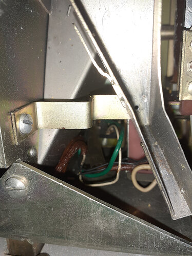

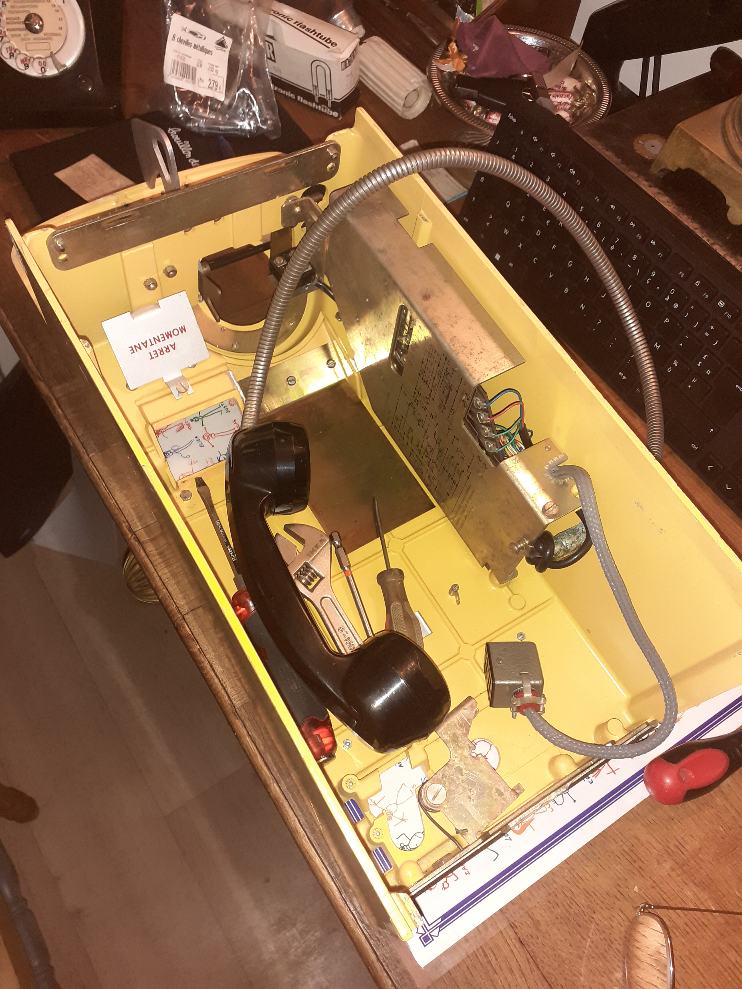

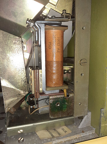

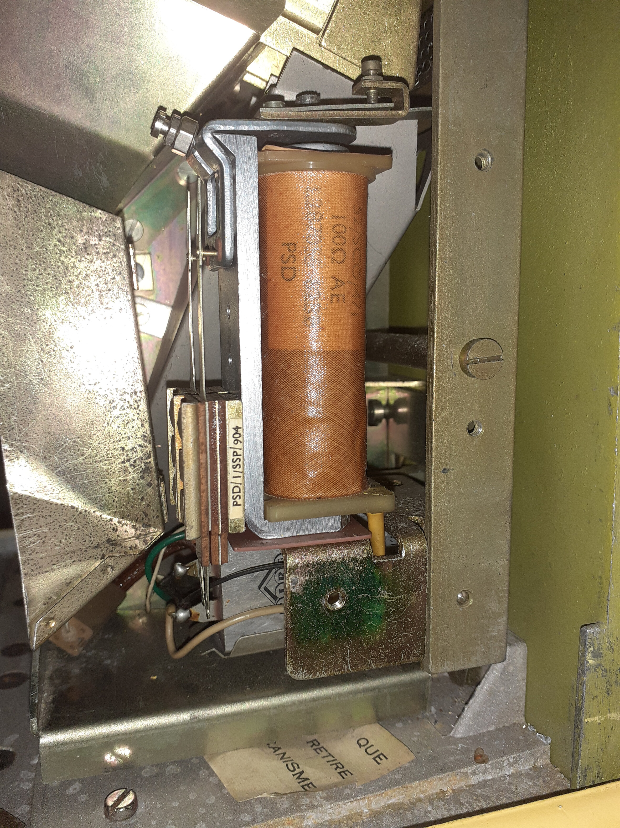

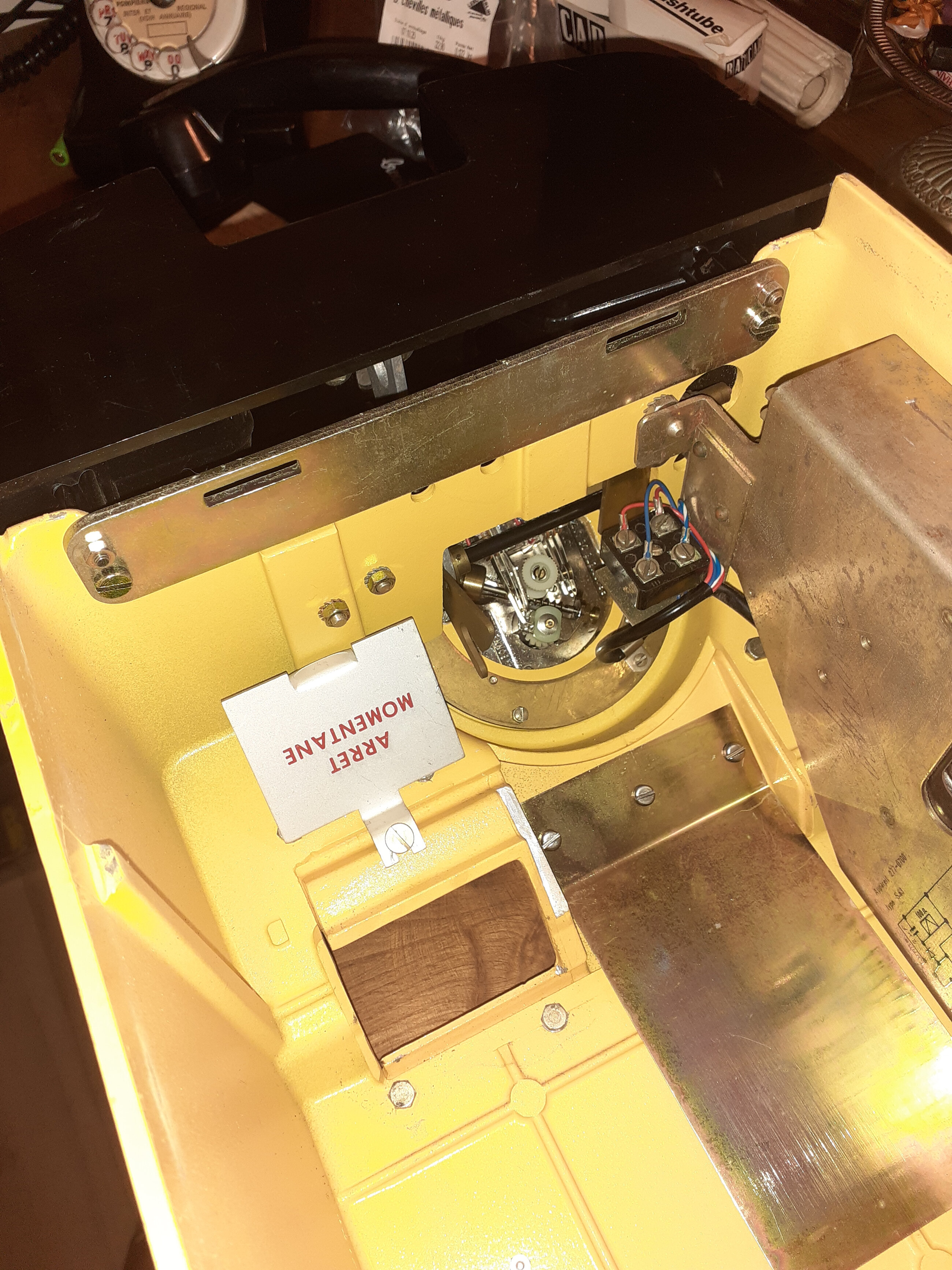

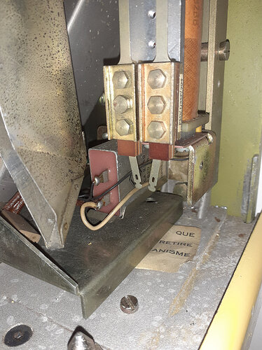

J’ai pu voir qu’il y avait des câbles qui partaient derrière, sur la droite lorsque nous sommes devant le monnayeurs et qui rejoignent ça !! une bobine qui sert d’électroaimant et la petite boite grise qui est sur tout mes téléphone u43, je suppose que cela est essentiel aux fonctionnement du téléphone , plus qu’aux monnayeur ! Je pense qu’il s’agit aussi d’n coupe contacte ! ? Je met tout ce qui me passe par la tête afin de vous aider à m’aider !!

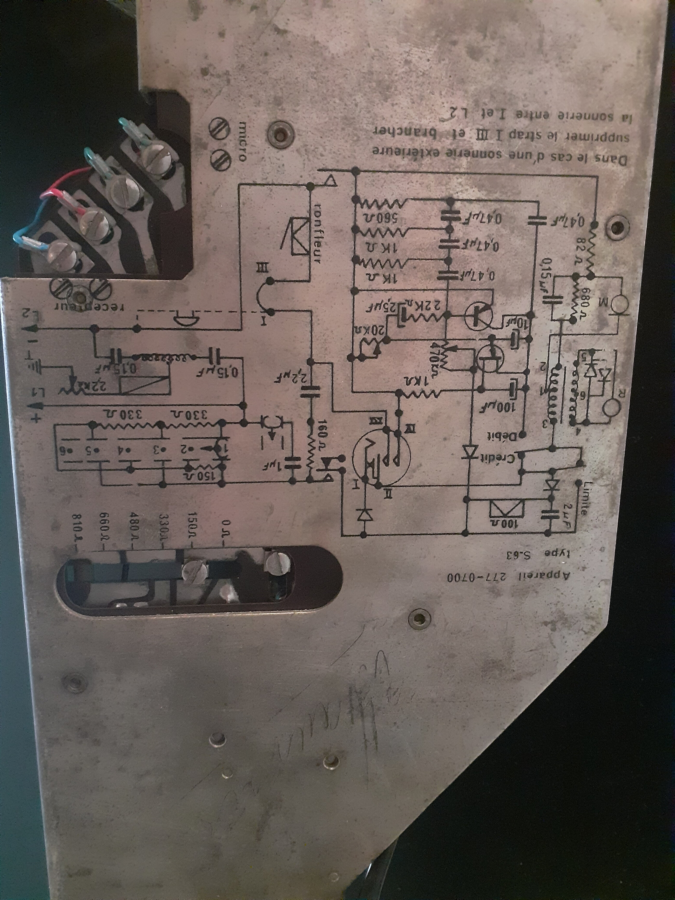

Postez- nous une photo claire et lisible du schéma, j’ai n’ai pu tirer que cela de votre photo mal cadrée avec des secteurs ombrés que vous avez posté plus haut :

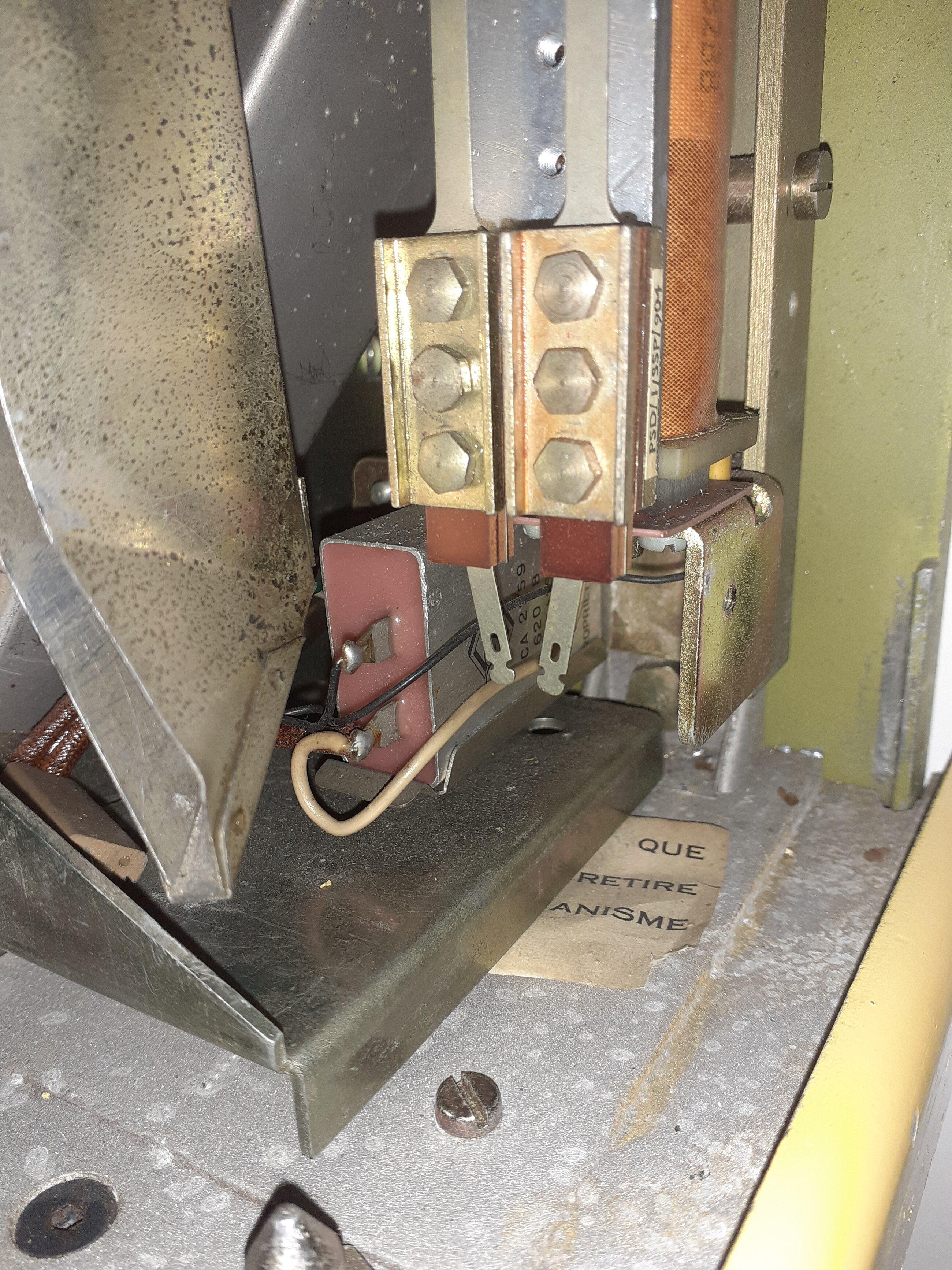

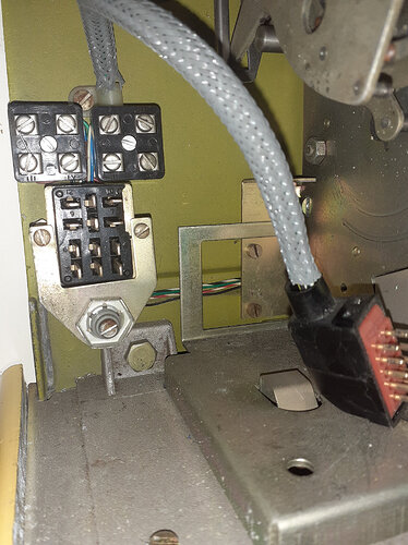

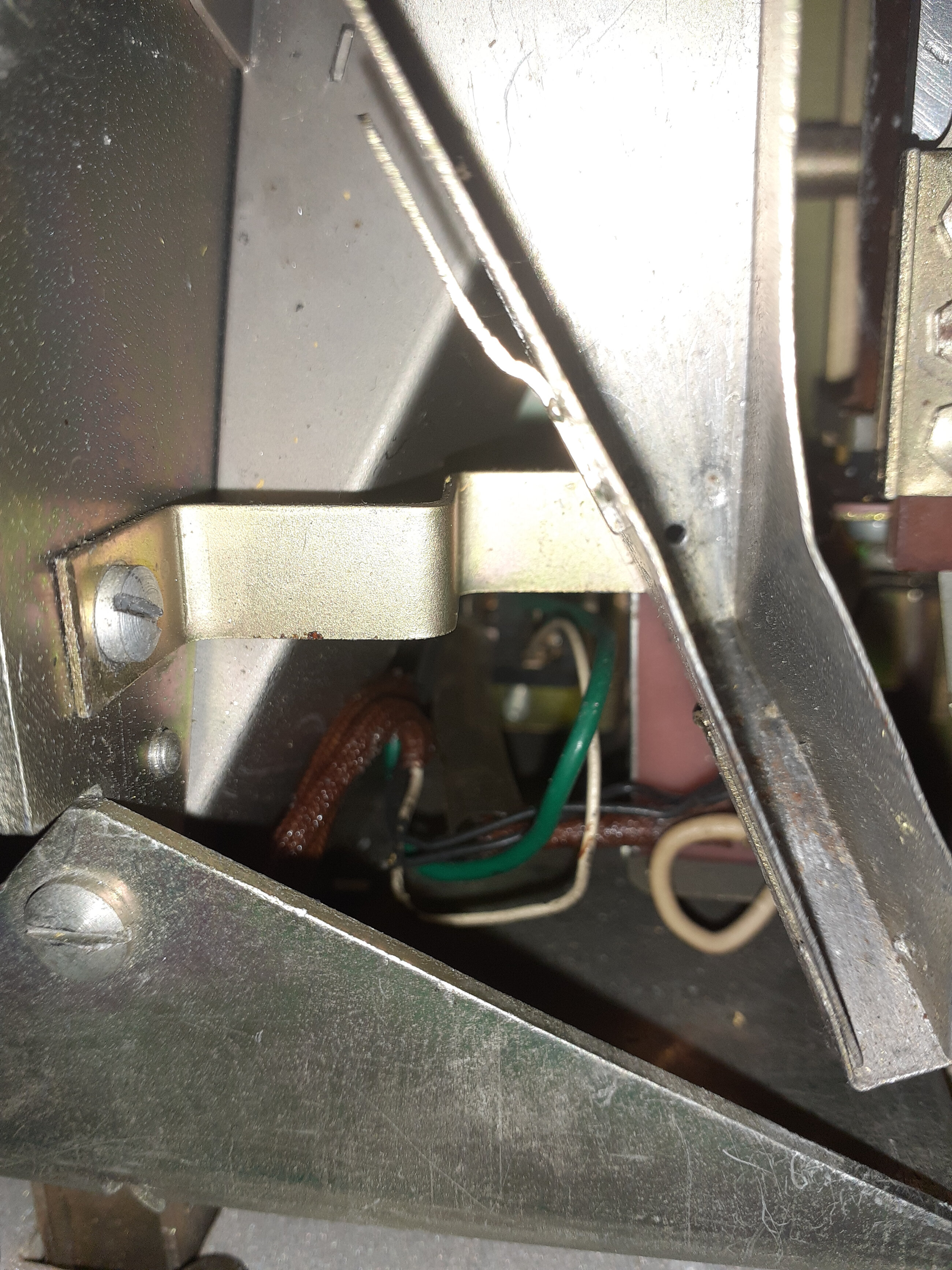

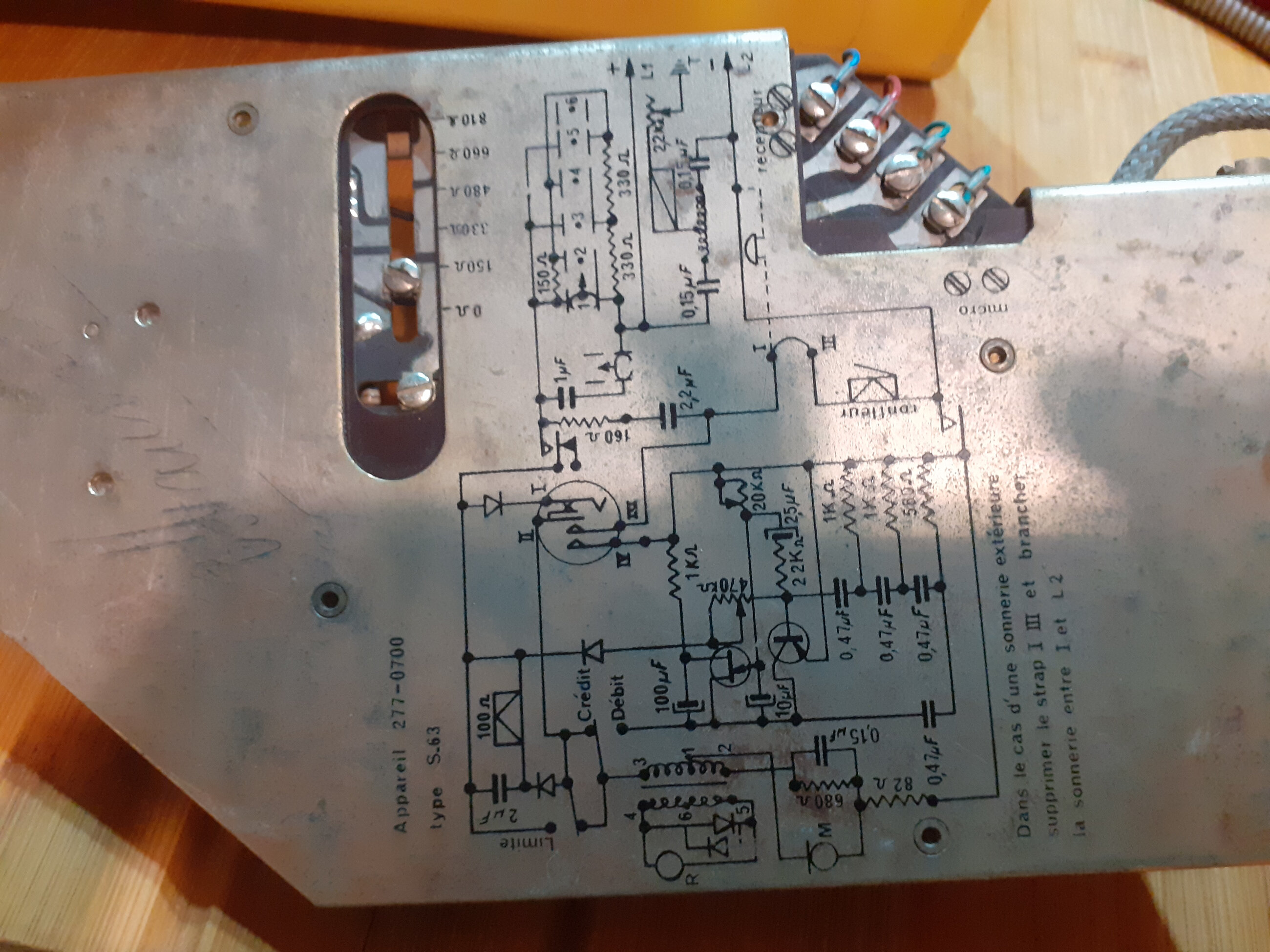

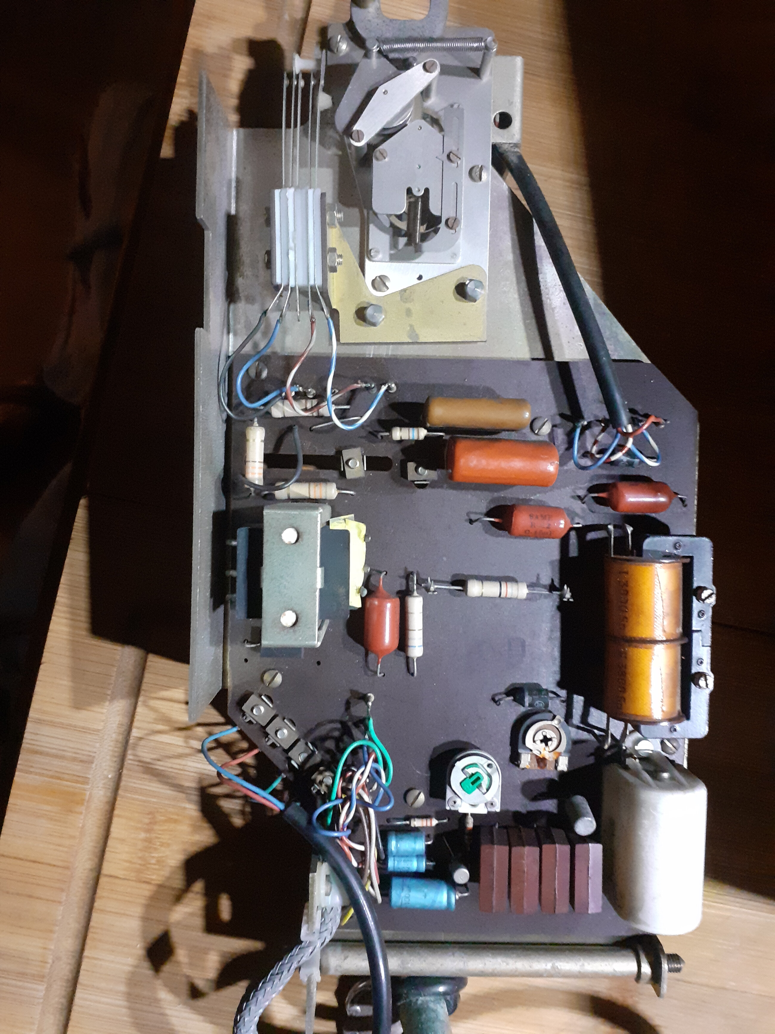

Bonjour, je vous remercie pour l’intérêt que vous portez à mon soucis, voici deux autres photos, le condensateur qui me semble destiner à la sonnerie est du coté du monnayeur avec une bobine électroaimant , sinon tout le système est sur le capot . Il n’y a rien de noter sur les dominos à part I , II , III et IV idem sur le second ! (coté monnayeur).
En bidouillant j’arrive à avoir une tonalité, je ne sais pas encore si le cadran compose les numéros, j’attends de le recevoir demain ou mardi car l’original est cassé ! Donc , j’arrive à avoir une tonalité et selon le branchement, à collé l’électroaimant en ayant une tonalité, par contre je n’arrive pas à raccroché !! J’ai retirer ce qui me semble être une sécurité aux niveaux du contacteur pour raccroché , le mécanisme empêchais le retour, ce qui empêchait de collé les lamelles pour qu’elles fassent contacte ! c’est sur la connectique à 10 picots sur le monnayeur, de couleur rouge brune , que je me branche pour avoir la tonalité, cela fonctionne en différant endroit sans que je puisse raccroché! Je n’obtiens rien en me connectant sur les deux borniers à gauche du monnayeur !

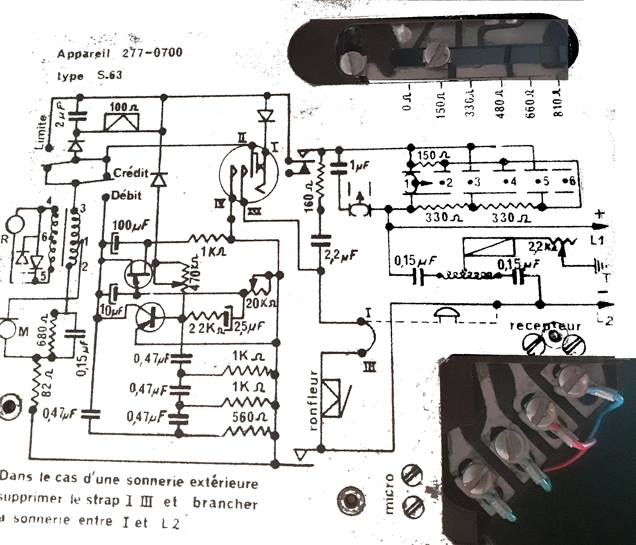

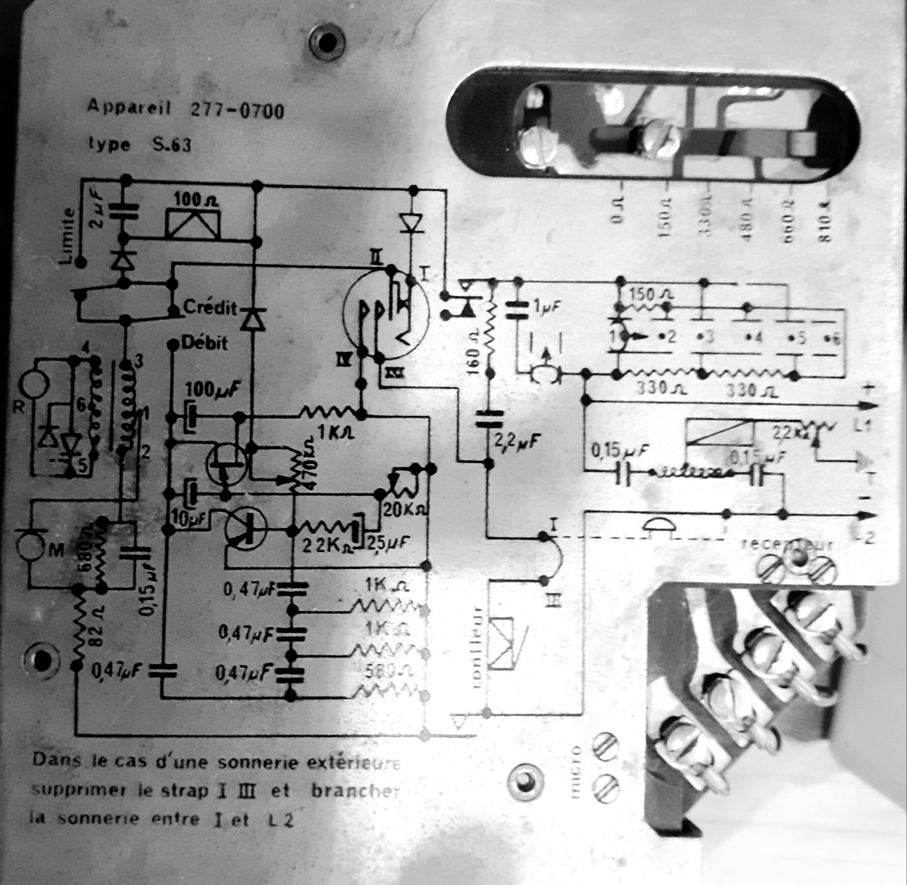

J’ai essayé de faire au mieux pour le schéma :wink:

Je vous remercie Kiki37, mais j’arrivais à lire le schémas, c’est le comprendre que je n’arrive pas !!!

Oui, mais pas forcément les autres membres …(il est foncé et à l’envers) :wink:
il faudrait deja reperer
les bobines de relais et les contacts qui y sont associes
ou est le contact decroche / raccroche
ou est le contact qui signale que des pieces sont dans le monnayeur et comment la valeur des pieces est transmise au central ? ou c’est le monnayeur qui gere le temps de communication in situ ?
electroniquement les deux transistors constituent un oscillateur BF qui devait signaler auditivement la fin du credit
Au passage, attention , pour les non initiés, et pour la lecture du schéma !
Le transistor « inférieur » est un transistor PNP tout a fait classique , associé a des cellules RC tout aussi classiques dans le circuit base-emetteur…Mais le transistor supérieur est un unijonction (pas un FET) monté en temporisateur a « longue durée » (présence de capacités importantes dans ce circuit ) et c’est un composant obsolète , et d’un principe méconnu, pouvant dérouter les lecteurs non initiés (et qui est par ailleurs devenu difficile à trouver !)
