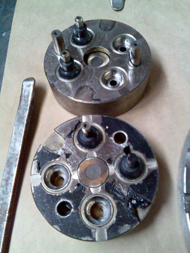

Bonjour ,je pense avoir résolu le problème des amortisseurs pour nos TD de la manière suivante ,j’ai trouver chez un marchand de caoutchouc dans son bric a brac ,des bouchons en pur caoutchouc de forme légèrement cylindrique et suffisamment mou , fabriqué pour des flacon style laboratoire , il y avait 3 types ,j’ai pris de tout ,il me reste a les percer et les ajuster .
Voila si vous avez ce problème,une piste pour vous approvisionner a pas trop cher ,bon il m’a un peu vu venir et m’a fait payer 1 euros 60 le bouchon ,et j’en ai pris 25 ,mais c’est des articles pas facile a trouver de nos jours ,il m’a dit que c’était des années 60.
JAK
Bonjour. Il serait intéressant de nous communiquer les dimensions de ces bouchons, leur couleur, voire une photo…Je pense que je pourrais trouver ça facilement, sans doute a meilleur prix, et surtout, sans en acheter 25 !!! A voir…

le plus petit cône hauteur 12 millimètres ,diamètre de base 19 millimètres, diamètre haut 14 millimètres
le 2em hauteur 23 base 25 ,diamètre haut 21
le 3em hauteur 30 base 25 ,diamètre haut 21
jak

je viens de faire rapidement un essais avec le plus petit des 3 cônes,le résultat est impeccable,la seul chose a bien faire ,
1er bien percer droit avec une perceuse sur colonne ,mèche diamètre 6 le cône , le trou sur le plateau en bois ou autre bien centré a la bonne dimension ,ne pas oublier que c’est un cône ,sinon on pourrait faire une autre variante ,en collant dans le trou du plateau un autre cône qui serait araser,les 2 cônes seraient indépendant l’un de l’autre ,et je pense que l’on aurait une meilleur élasticité .

Bonsoir,je viens juste de remonter de mon mini atelier ,alors ce soir la platine repose sur 4 cône,et une nouvelle console fabriqué en medium bois que je travaille pour la 1er fois ,un peu fragile et que je plaquerais avec du noyé ,j’ai préparé des photo,mais bon si le forum est en rideau ?,j’ai failli péter un plomb en essayant toutes les combines ,alors pour en revenir aux cônes,la platine est superbement suspendu ,le plus difficile a été de bien centrer les quatre tiges de la platine avec les cônes enfilés dessus pour que le tout tombe bien dans la cuvette creusé dans le medium avec un léger chanfrein ,mais bon une photo expliquera plus facilement quand je pourrais vous les envoyer .
jak :smiley:
Bonsoir Jack, et à tous. J’ai regardé ce problème de bouchons. Ce la semble être ( sans les avoir vus, mais d’après les cotes) des bouchons de laboratoire très courants. Les dim approx que vous donnez coutent quelques dizaines de centimes ! et vendus à l’unité… S’il ne vous en faut que quelques-uns, je peux même vous les avoir gratos !!
Vous les trouverez page 127 du catalogue de la société LABODIFF : il y a un site internet avec leur catalogue en ligne. Il y a les mêmes bouchons, mais déjà tout percés !! Je suppose que percer du caoutchouc avec des forêts acier ne doit pas être commode ?? ET vu le prix, ça ne vaut pas le coup de s’embêter !!
