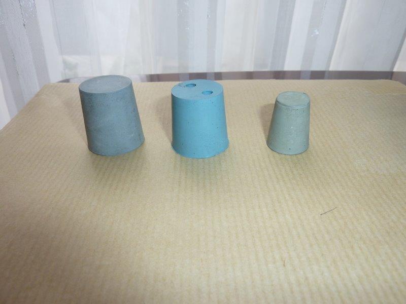

En principe, la couleur c’est ce qu’on appelle " gris-bleu " ??
labodiff.free.fr/catalogue_pdf/l … o_labo.pdf
exacte terrahertz ,c’est comme les bouchons bleu , les miens son gris il y en a aussi des bleu mais a 2 trous ,je lui rendrais pour prendre d’autres et demain je vais essayer si j’ai le temps les bouchons plus gros ,mais déjà avec les petits j’ai une belle élasticité,pour les percer avec une perceuse sur colonne aucun problème.

Bonjour ,donc je confirme malgré que pour le moment je n’ai toujours pas de possibilité d’envoyer les photographies,les cônes pour bouchon de laboratoire sont une matière première pour la fabrication de silentblocs a faible coût par rapport au prix exorbitant des champignons proposé par le constructeur et d’autres ,j’ai bien regardé sur le net il y a plein de propositions de divers fournisseurs,lorsque tout sera terminé ,je vous donnerais les cotes exacte avec un petit schéma,une fois en main la difficulté est sur le premier ,les autres il faut moins de 10 minutes pour en fabriquer un ,je vais peut être encore tailler dans la hauteur ,car il me semble encore un peu par rapport au plateau en bois que je suis entrain de réaliser ,afin que tout soit esthétique!

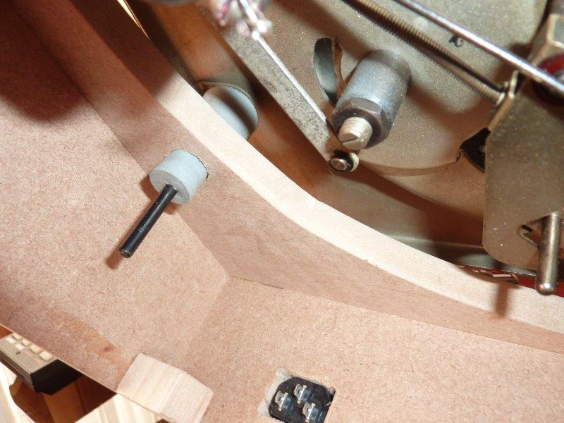

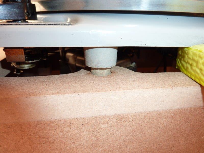

Je vous donne des nouvelles ,mais toujours pas de photo?,le boitier support est entièrement terminé,la platine est aussi prête,alors pour les cônes petite nouveauté ,j’ai utilisé les petits cônes de la première série pour bloquer par le dessous du boitier les tiges de fixations ,et de ce fait la platine ne peut sortir du boitier, lorsque l’on pourra envoyer une photographie ce sera plus explicite ,un gros cône pour la suspension ,un petit cône pour la sécurité.
JAK
suite
suite et fin
vous avez en 3 photographies,les suspensions pour platine thorens en bouchon caoutchouc de laboratoire
jak
pour mémoire la matière premiere
Tu n’avais de molette de réglage à ce niveau? (elles n’en avaient pas toute)
La tige noir n’est pas filetée?
LB
bonjour LB,si si il y a 4 molettes de réglage elle sont toute en haut pour le moment ,les tiges sont filetés que sur 1 ou 2 cms pour le réglage , maintenant je vais passer au placage du médium ,qui en passant est très facile a travailler ,j’ai cassé les 4 angles ,mais je pense faire des angles rond plus facile pour le collage du placage et plus esthétique je pense .

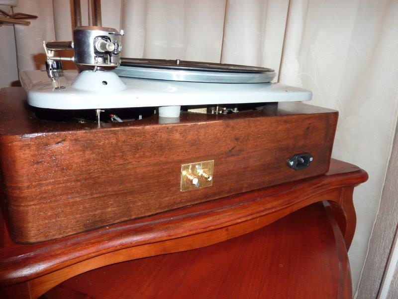

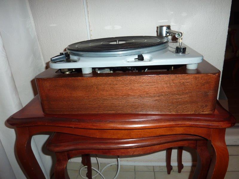

P1030889.jpgBonsoir a tous ,voila la platine est enfin posé sur son nouveau support ,le placage du medium n’a pas posé de trop gros problème,le seul soucis que j’ai eu les traces de la colle vinylique très difficile a retirer ,parce-que la teinte a du mal a accrocher dessus ,et autre petit soucis le placage sur médium est un peu fragile marquage de serre joint ,il ne me reste plus qu’a refaire une peinture de la platine ,il y a pas mal de petites rayures ,mais la je ferais une pose de réflexion pour trouver une peinture adéquate sans trop dénaturer par rapport a l’original ,ou alors totalement une autre couleur ,ci joint 2 photographies.
jak
les connecteurs a l’arrière
Très beau travail, toute mes félicitations… :smiley:
