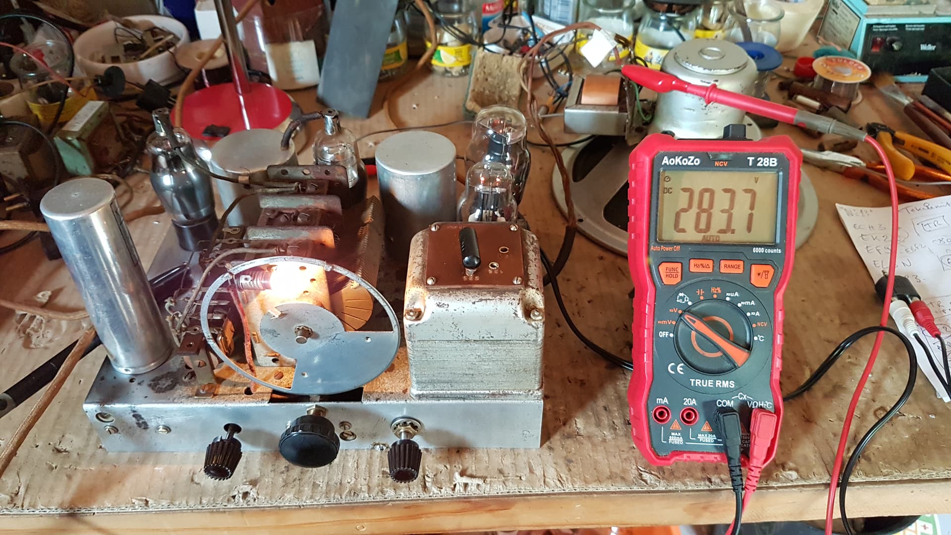

Je remets en service un Técalémit Super 35 et les tensions relevées sont très élevées. Sur ce poste la 42 a été remplacée par une 6V6. Après contrôles et remplacement de condensateurs il fonctionne correctement. Je n’ai pas tenté de réalignement. En PU le son est fort et clair. Quand je l’ai eu il avait 2 x 33 µF sur le filtrage. J’ai remplacé le premier par un 22 µF pour être en ligne avec les préconisations pour la 80.
Secteur à 230V
Transfo à vide: 2x405V HT, 6V chauffage valve, 7V chauffage lampes
Toutes lampes en place:
en sortie de filtrage: 283.7 V
chauffage lampes: 6.48 V
Anode 6V6 263 V
Anodes 6A7 et 6F7: 280 V
Le transformateur chauffe lentement mais après 30 minutes environ finit par atteindre une température un peu trop élevée à mon gout.
Comment faire pour ramener ces tensions à des valeurs plus raisonnables ? Est ce que remettre une 42 améliorerait les choses ?
Merci pour vos conseils éclairés.
