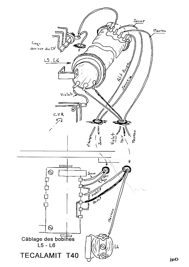

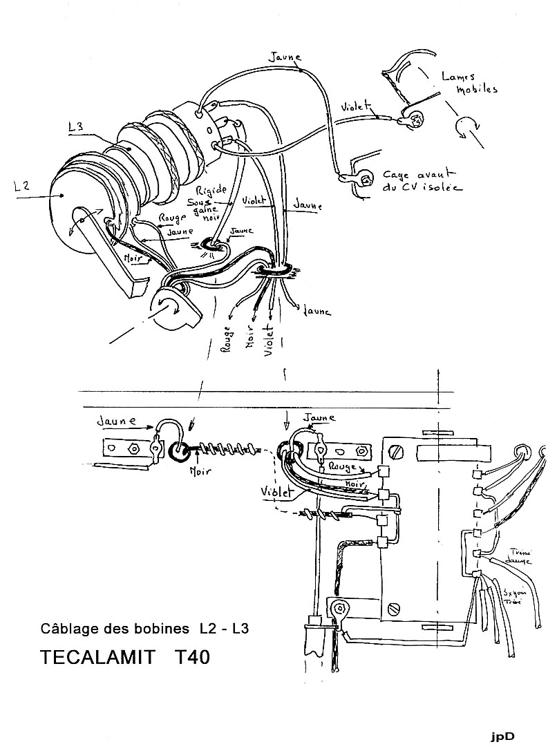

Claude Lerouge membre de Radiofil, mais ne maitrisant pas trop bien l’internet, souhaite remettre en état un Técalémit T40, dont le chassis a souffert !
Quelqu’un aurait-il le détail du bobinage oscillateur (L5 L6) car les fils des bobines ont été arrachés des cosses.
Bien sur nous possédons le schéma de l’appareil sur le CD Radiofil, mais cela nous ferait gagner beaucoup de temps si nous avions le plan de ce bloc de bobinages

Voici de quoi travailler.
Amicalement.
jpD
C’est super, voilà des heures de gagnées
Merci Jean Pierre pour ces schémas
