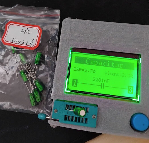

J’ai finalement reçu les condensateurs « NICHICON », je n’ai aucune façon de savoir si ce sont des originaux mais ça fonctionne pas mal.
Au final l’ampli refonctionne à nouveau, même avec le STK chinois, j’ai laissé tourner à moyen volume pendant une bonne heure:

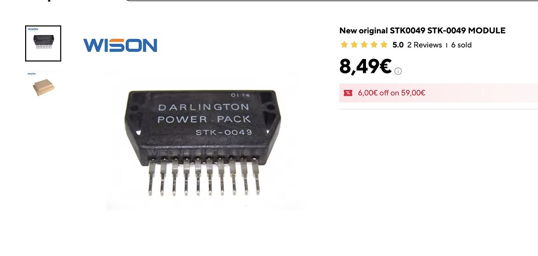

Et le STK:
Pour ceux qui veulent tester le STK ou lui faire subir des tests plus poussés (moi je ne sais pas comment faire) ils sont à 8eur ici: https://fr.aliexpress.com/item/1005001646155921.html?spm=a2g0o.order_list.order_list_main.5.699a1802hYw9Td&gatewayAdapt=glo2fra
