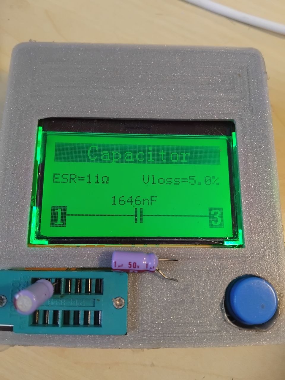

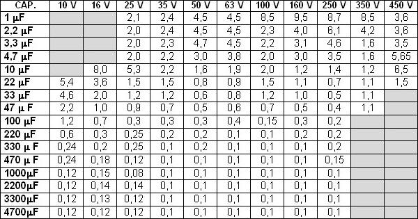

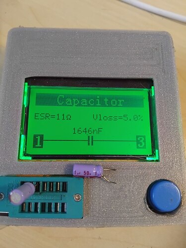

J’ai également changé C203 et C204 en entrée de l’étage préampli/tonalités car ils affichaient un ESR de 11 Ohms pour une valeur de 1.6uF au lieu de 1uF par des condensateurs « spécial audio » à ESR plus faible (4ohms).
D’après la table ESR c’était un peu haut:
