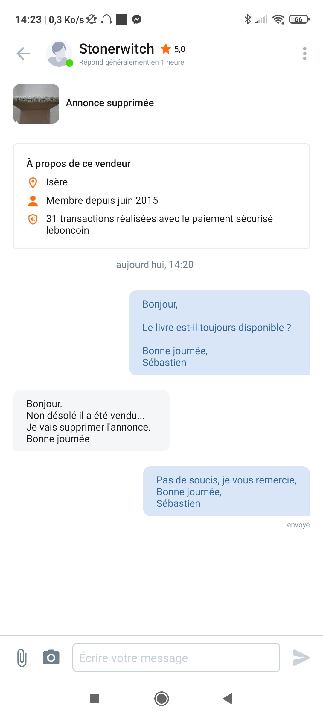

J"ai bien sur les deux Champeix, les Boutry et bien d’autres. Le Champeix T2 est particulièrement rare, mais c’est gros a scanner!

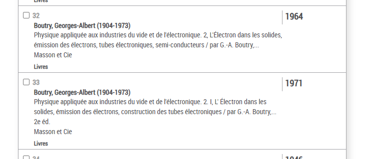

Bonjour Sebastien,
Les Champeix et les Boutry sont en Français!
Mais bon courage pour les trouver!
Notre ami F2FO cherche le 2 depuis un moment je crois!
Il est a la BNF on doit pouvoir en demander une copie ou aller sur place et le photographier ?
le Boutry y est aussi
A priori ils ne sont pas scannés et pour cause, ils n’ont pas encore les 70 ans réglementaires, donc la bnf ne peut autoriser une copie!
Ceci dit je les ais tous!
