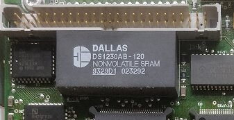

Le problème des scopes Tektro série TDS3XX et TDS4XX, c’est qu’ils arrivent en fin de vie. J’en ai moi-même deux à réparer.
En fait, c’est surtout la pile interne qui est épuisée. Cette pile sauvegarde les données d’une mémoire qui contient des paramètres indispensables au bon fonctionnement.
Une pile, ce n’est rien à changer !
He bien si, c’est très difficile à changer. La pile est scellée avec la mémoire dans un boîtier moulé en époxy et indémontable.
On trouve encore ce genre de mémoire NOVRAM, mais le soucis c’est que le boîtier 28 pins DIL est soudé et très peu accessible.
Il faut d’abord trouver ou se fabriquer un système pour chauffer les 28 pins simultanément, et ensuite dessouder proprement sans endommager le circuit imprimé.

sur les pins de la pile du circuit intégré j’ai soudé deux fils et mis une pile extérieure
depuis ça marche…

Ceci dit, le problème des piles des mémoires Dallas est bien connu sur les forums spécialisés, voir EEVblog par exemple. La dessouder n’est pas un gros problème si on est équipé. Mais il faut la recopier avant la perte des données. Sinon, je ne connais pas assez le sujet. Ces oscilloscopes sont aussi affectés par un problème de fuite des condensateurs électrolytiques (cms). Dommage, car ces oscilloscopes étaient performants. Maintenant dépassés sur bien des points, mais encore bien plus performants que ce qu’ont de nombreux amateurs. Les plus gros défauts sont l’encombrement, le bruit, la consommation et le dépannage compliqué, voire impossible pour certaines pannes. J’ai utilisé un TDS540 et un TDS740. Le premier est tombé en panne peut-être 5 ou 6 ans après, et déclaré irréparable par Tektronix. Ils ont offert une remise royale (ironique bien sûr) pour l’achat d’un neuf !

Solutions pour remplacer/substituer des mémoires DRAM Dallas dont la pile de sauvegarde est en fin de vie :
Sur oscillo Tektronix 2465B :
Article de 2024 à propos de la DRAM Dallas 1225 :
Accueil site, tous articles :
Eventuellement contactez l’auteur du site, le Dr Hugo Holden, (Mail sur demande).
Cordialement
jhalphen
Sur d’ancien matériels informatiques devant être maintenu en fonction malgré l’âge, des RTC Dallas (même principe que les Dram, d’ailleurs il y en a souvent une dedans) ont vu leur pile remplacé par un petit accu (je pense NiMh ) dispo dans ces tailles là. Il faut, pour que cela marche que le boitier Dallas soit alimenté par le 5V (pas toujours le cas) et que le réparateur sit adroit de ses doigts. Un de mes ancien clients a fait modifier un stock de NOS avec des accus puis a fait remplacer ces RTC modifiées sur les cartes des serveurs concerné… A l’époque le tarif était stratosphérique… (notamment à cause des assurances pour remplacer du matériel obsolète en cas de casse)… La solution de la pile a aussi été employée sur certaines cartes.

Non, ce n’est pas pareil. Une pile se change plus ou moins facilement. A la limite, on ajoute un support pour faciliter le prochain changement.
Remplacer une mémoire Dallas, ou autre, c’est une autre paire de manches !
Il faut chauffer les 28 pins simultanément. Un outillage spécialisé est indispensable.
