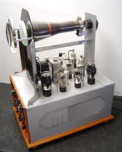

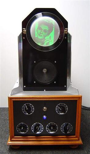

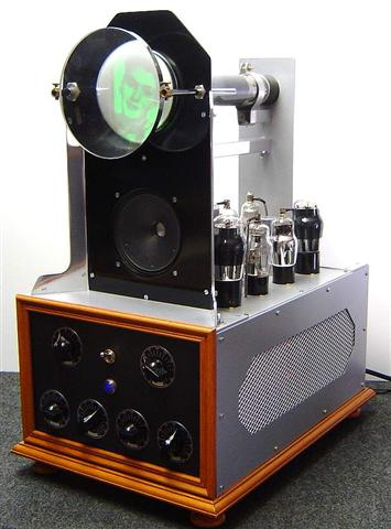

Voici ma dernière réalisation, un moniteur 30 lignes à tube cathodique inspiré des premiers téléviseurs des années trente.
L’appareil comporte 14 lampes, soit 4 valves (5Y3GB), deux thyratrons(884, EC50) 5 pentodes (2x 6K7, 2x 42, 6D6)et 3 triodes (6Q7), provenants de mes fonds de tiroir.
Le tube cathodique est un modèle à déviation électrostatique de 10 cm de diamètre à phosphore vert (DG10/6).

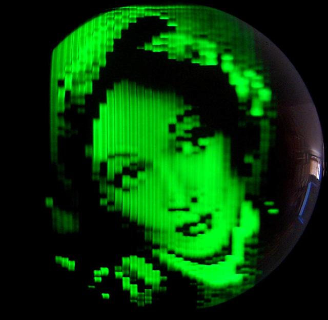

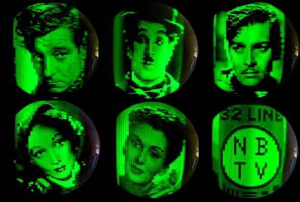

Le convertisseur Aurora restant trop coûteux pour mon budget, je reste fidèle au logiciel NBTV2 de Gary Millard users.tpg.com.au/users/gmillard/nbtv.htm qui fourni une conversion en 32 ligne de très bonne qualité via la carte son d’un PC

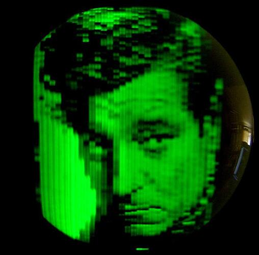

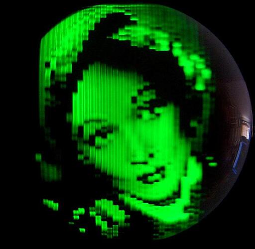

Une idée des images produites

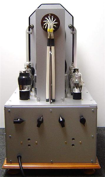

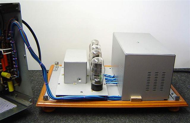

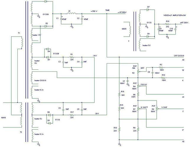

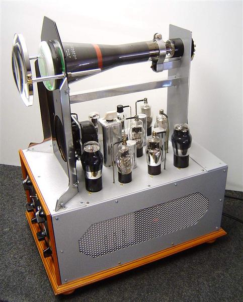

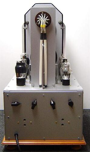

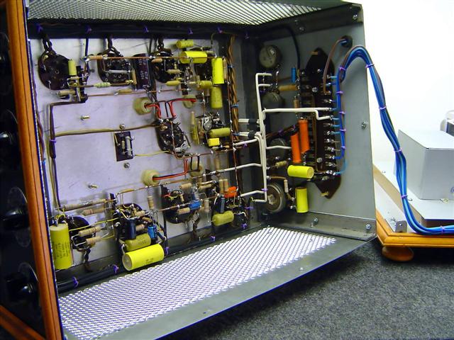

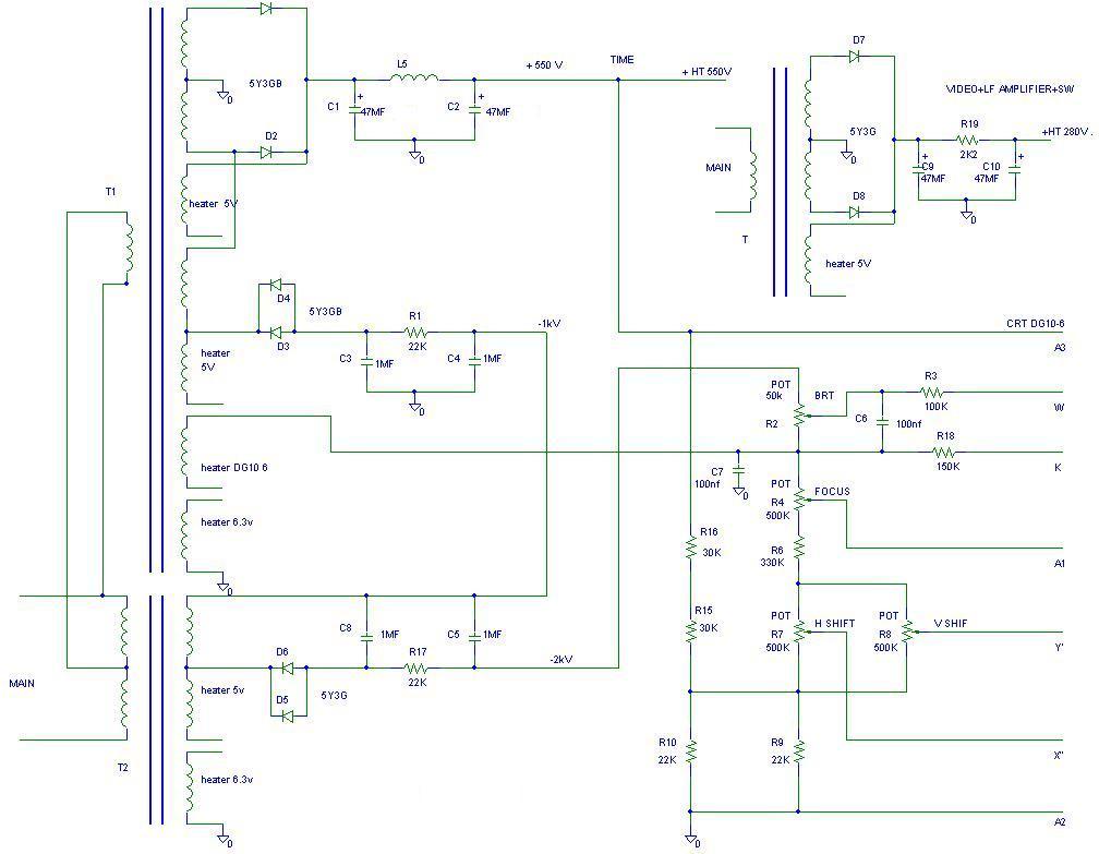

Merci pour vos commentaires, voici donc les photos de l’intérieur, le câblage n’est pas mon point fort, il n’est pas très académique, et les composants sont pour beaucoup, de récupération.
Un unique toron de fil fait la liaison entre le châssis et l’alimentation sur le socle. Le gros bloc métallique est un blindage qui contient trois transformateurs.

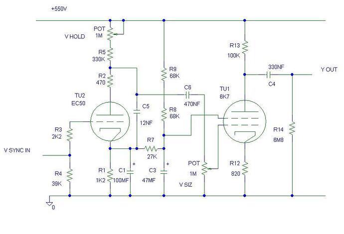

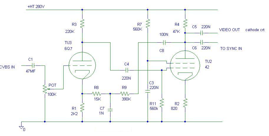

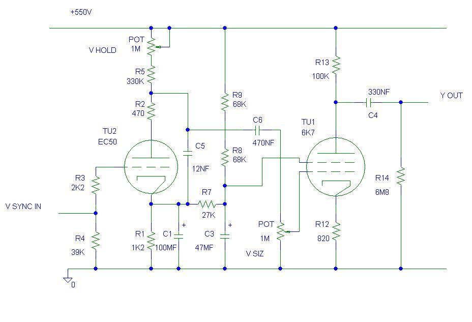

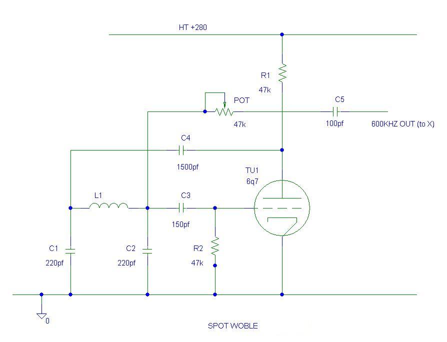

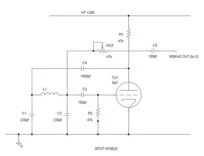

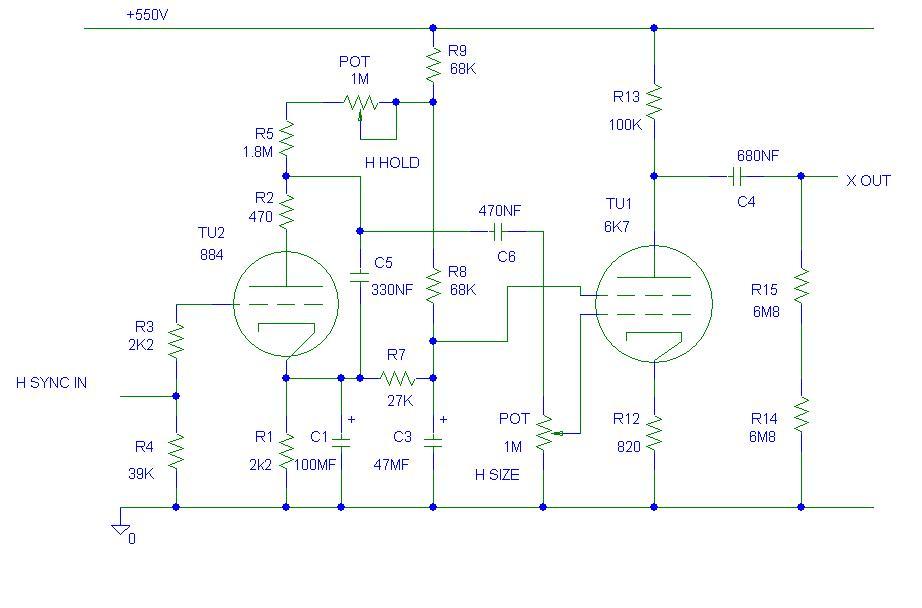

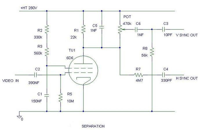

Le schéma est en plusieurs parties. Pour l’alimentation il s’agit bien de lampes, je n’ai pas le symbole de la valve dans ma librairie Pspice.
Les circuits de balayage sont inspirés du schéma d’application RCA du 884

La suite des schémas

Bonsoir, Alain,

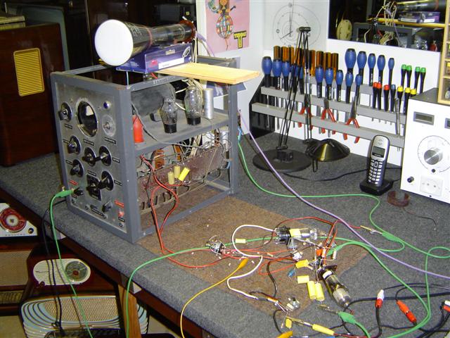

L’idéal est de disposer d’une ou deux vieilles épaves d’oscilloscope des années 40/50 comme c’était mon cas lorsque j’ai décidé de me lancer dans ce projet. Il m’a fallu pas mal expérimenter sur un premier châssis d’oscillo pour essais. Je ne savais pas à quoi ressemblerai le rendu de l’image 30 lignes et j’avais pas mal d’autres interrogations sur le comportement du tube.
Une fois les principaux circuits validés, je me suis attaquer au prototype final.
