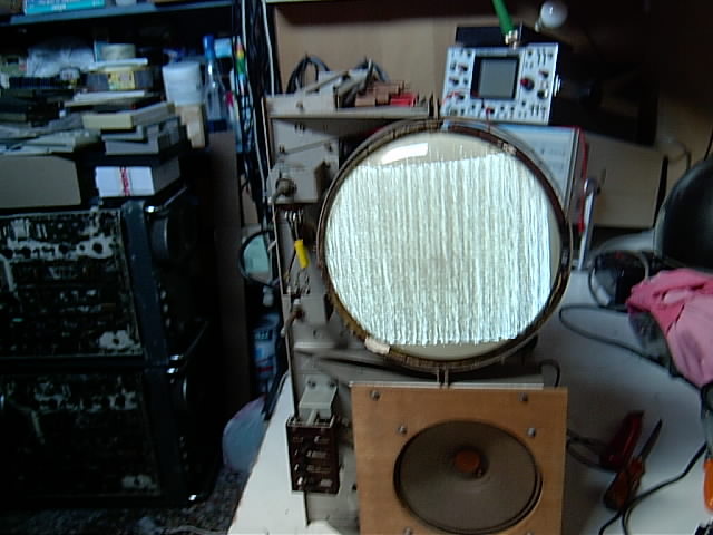

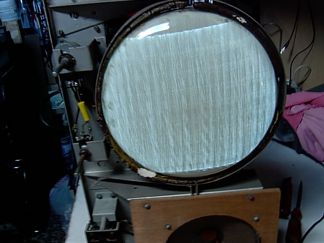

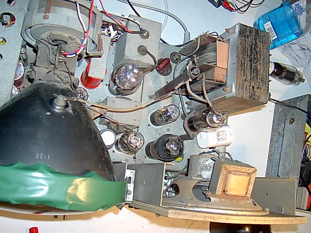

le revoici j’ai presque terminé je vais remplacer le 0.1µf 8kv et j’ai encore quelques petites choses a voir
pour le fiabiliser dans le temps.

J’avais testé le mien sur un mutiplicateur de tension il semblait bon mais en fait trop de risque de plus un grand clac m’a calmé hier tu me dira il provenait peut etre du contact masse du condo qui est vissé et non soudé mais l’'image qui tend a retrecir puis s’elargir alors que le contenu image est le meme me fait douter de celui ci.
je referais aussi probablement le cablage avant.

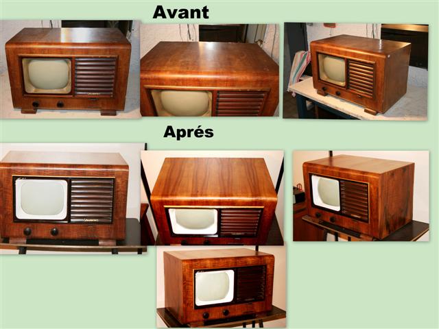

Nous voici au mois de novembre, je vais pouvoir reprendre la restauration du téléviseur Grammont
J’ai trouvé les lampes manquantes, vérifié le transfo bloking, remplacé les condensateurs chimiques, j’attend de recevoir les condensateurs polypropylène axial
Un bon tuyau voir Mr GRANDJEAN exemple 100 pièces pour 25 €.
14 références du 1nF au150 nF.
Il sera à Clermont-Ferrand ( je vous rasure, je n’ai pas de com).
Pour l’instant, j’ai remis en état l’ébénisterie.
La suite au prochain numéro.
Cordialement.
Joël Poulain

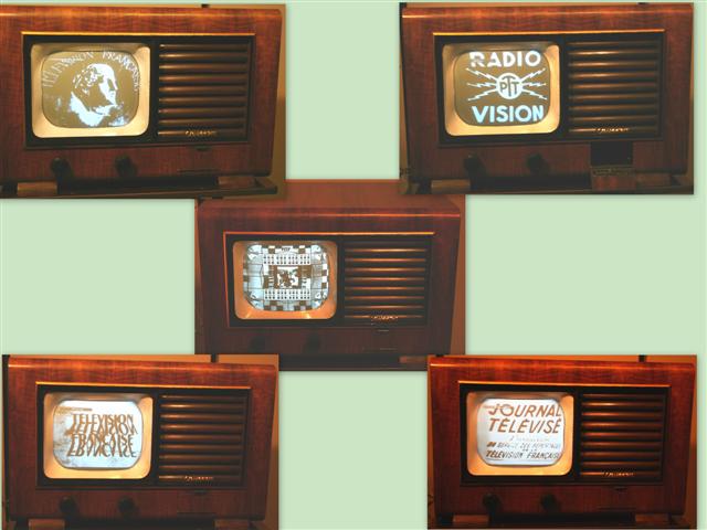

Après avoir remplacé systématiquement les 26 condensateurs et beaucoup de soucis au sujet des mauvais contacts, des soudures sèches.
Pannes de balayage ligne : potentiomètre bobiné à curseur- coupé.
Panne d’amplitude verticale : potentiomètre bobiné à curseur -coupé
Panne de luminosité : résistance défectueuse.
Panne séparatrice : sur G1, deux résistances défectueuses.
Panne sur THT 7 Kv condensateur 0.1 micro F/7000 v.
Voici le résultat.
Cordialement
Joël Poulain…

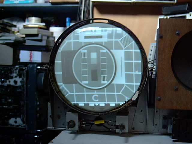

Beau travail Joel et merci pour l’affichage de la mire « radiovision » .
Comme je l’ai signalé plus haut, le défaut de ce téléviseur est la tache ionique qui apparait sur le tube avec le temps. J’ai cru d’ailleurs, en discerner la trace sur les photos du télé de Wilfrid.
Alors essaies de limiter au minimum acceptable la luminosité, car ce défaut est irréversible et inévitable, vu que le CRT ne possède pas d’anode en sifflet pour dévier le faisceau électro-ionique.

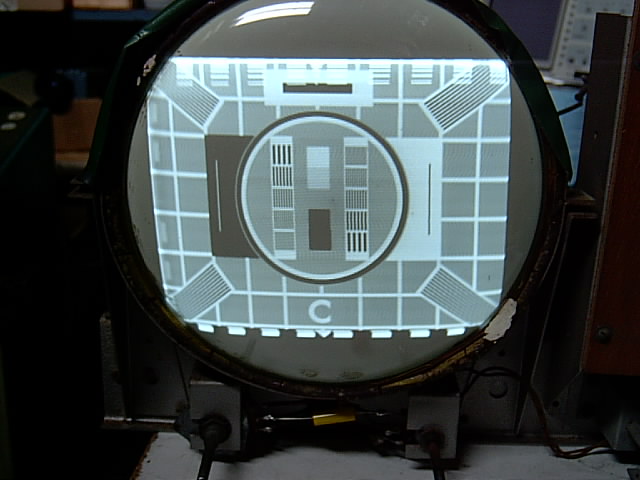

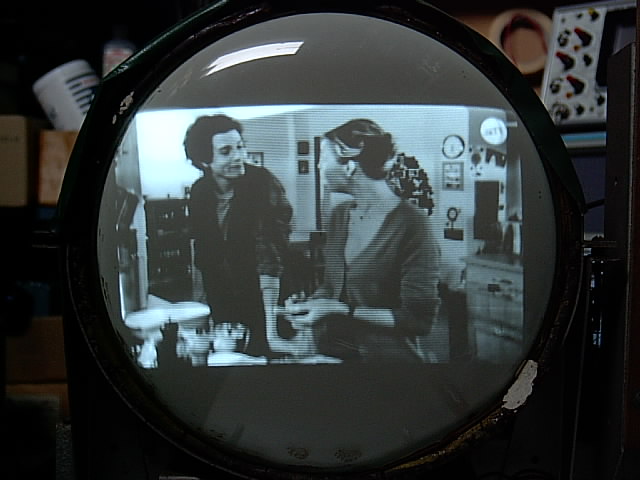

derniere photo prise du grammont capa 100 nano changé en fait la on retrouve une focalisation
excelente mais bon tout n’est pas encore parfait a mon gout bien que cela soit parfaitement honnorable.
