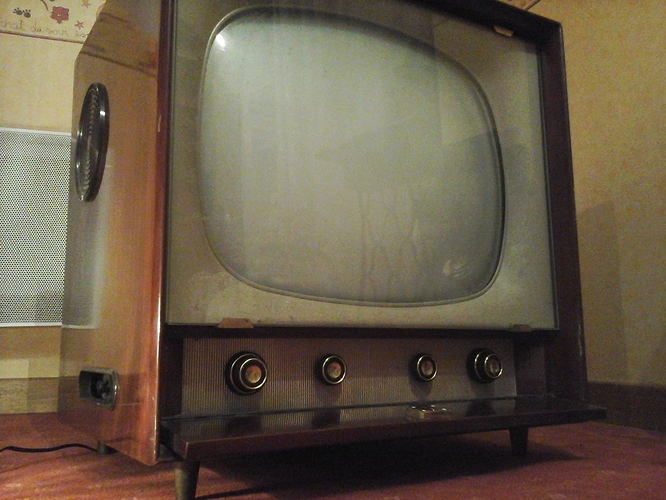

Merci pour tous vos conseils,
Et pour répondre à vos questions , je n'y connais pas grand chose en électronique à part changer les lampes / condos, démonter le hp...

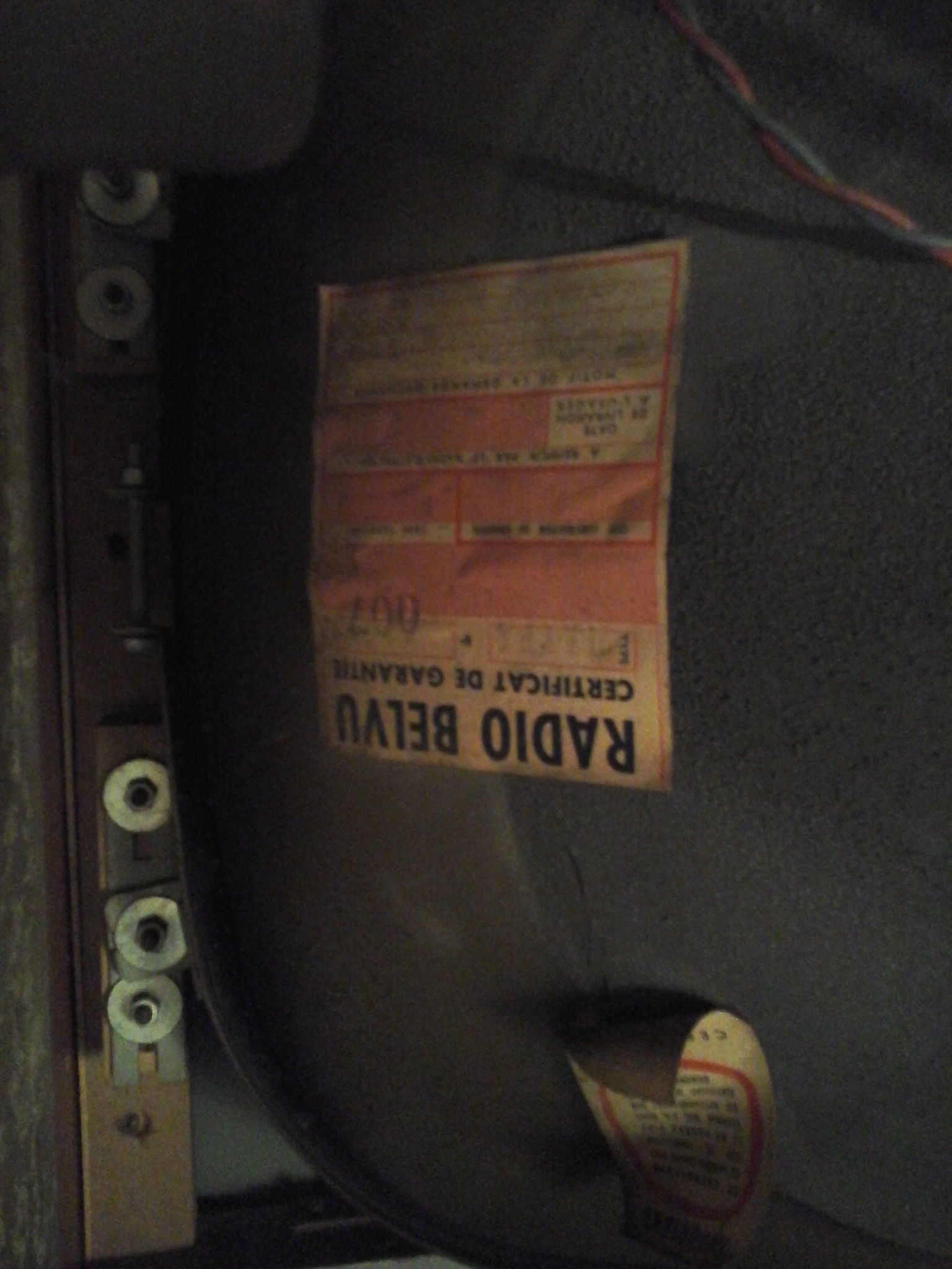

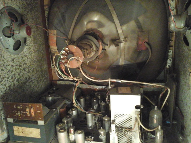

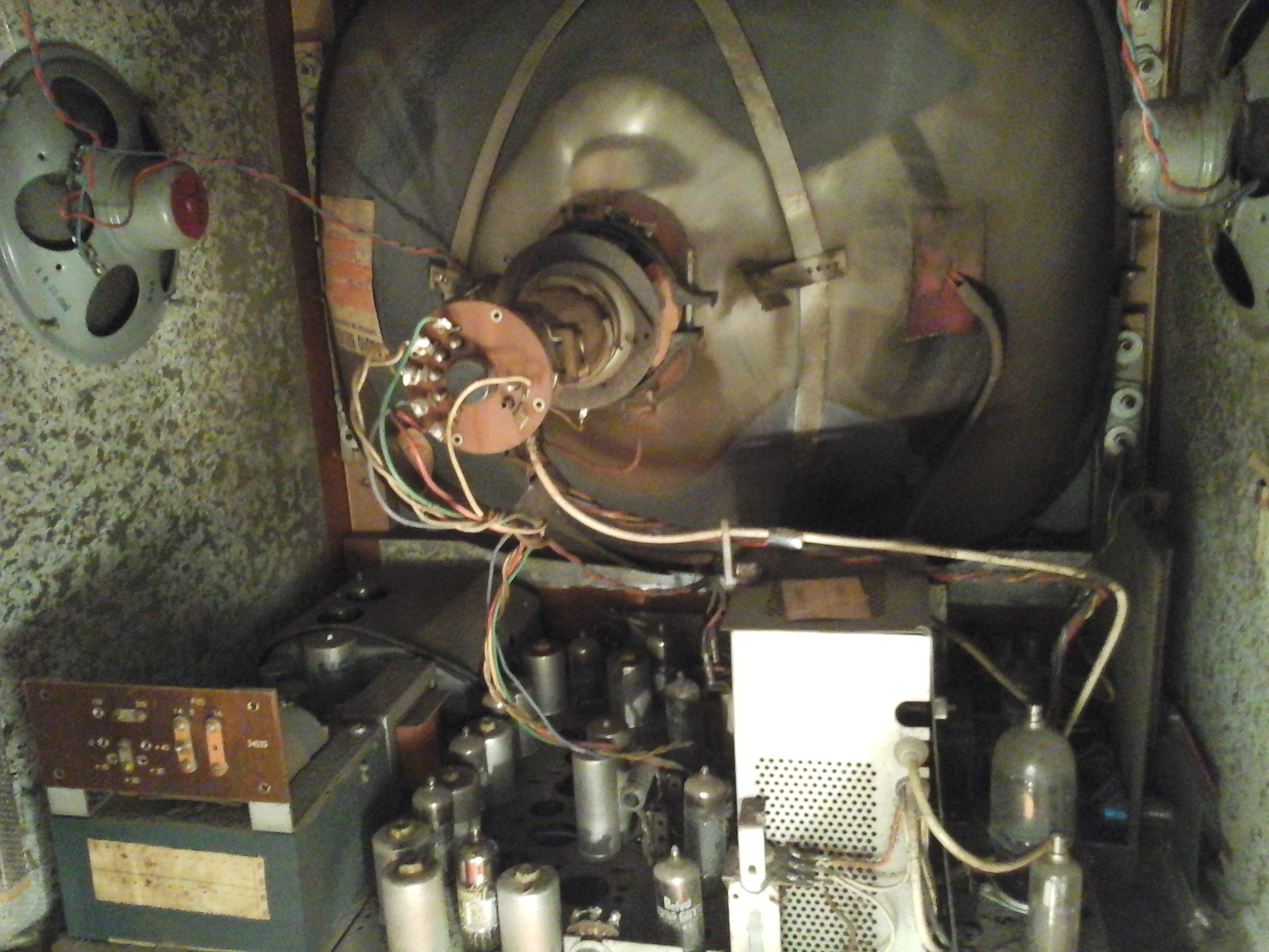

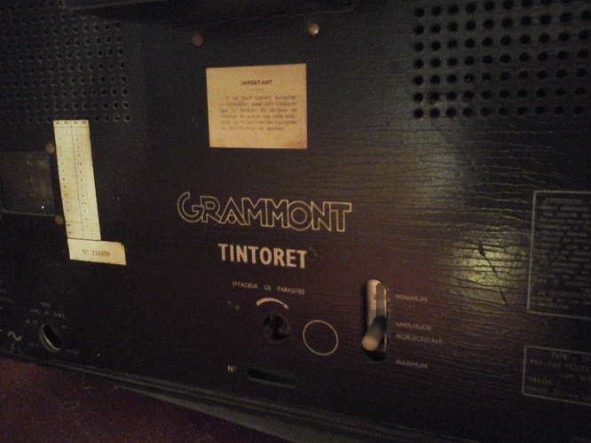

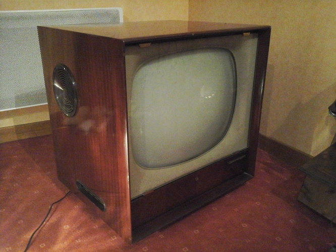

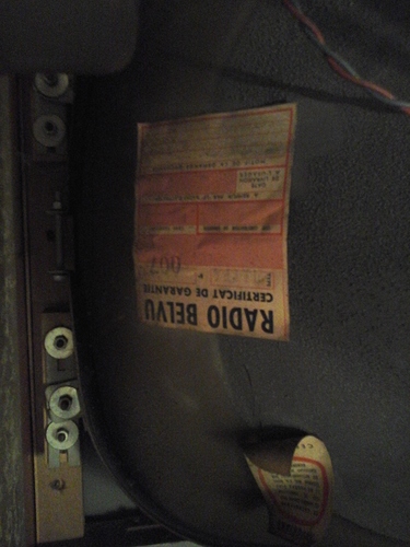

Et pour la tv c'est une Grammont Tintoret de 1956 ( il reste le bon de garantie à l'intérieur ! )
Ah oui, j'avais oublié... désolé pour la qualité des photos...

Ah!!! voila voila, alors raphal.41 tu prends une sage décision et comme te la expliqué hlj documente toi et fait des éxpèriences Pouce OK
Ton TV est jolie comme tous j'ai aussi un grammont a refaire mais plus ancien !
