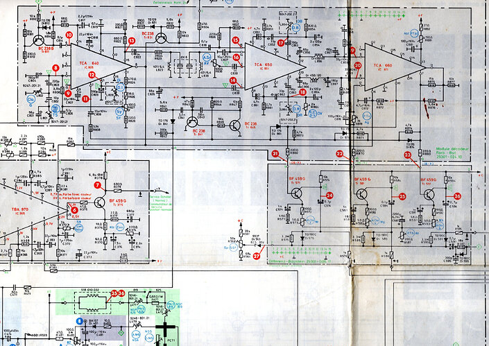

J’ai récupéré dans les pays de l’est, un télé Grundig Super Color 3200 FR.
Il lui manque juste la carte chroma. Il a l’air de démarrer correctement.
Qui pourrait me donner la référence exacte du module ou le bon schéma.
Je suis allé voir sur le site Grundig passion, mais je n’ai pas trouvé le schéma et si j’ai bien lu ici, RVB est absent.
Le poste serait de 1976 ou 77. C’est un modèle SECAM FR.
Merci pour vos éventuelles réponses.

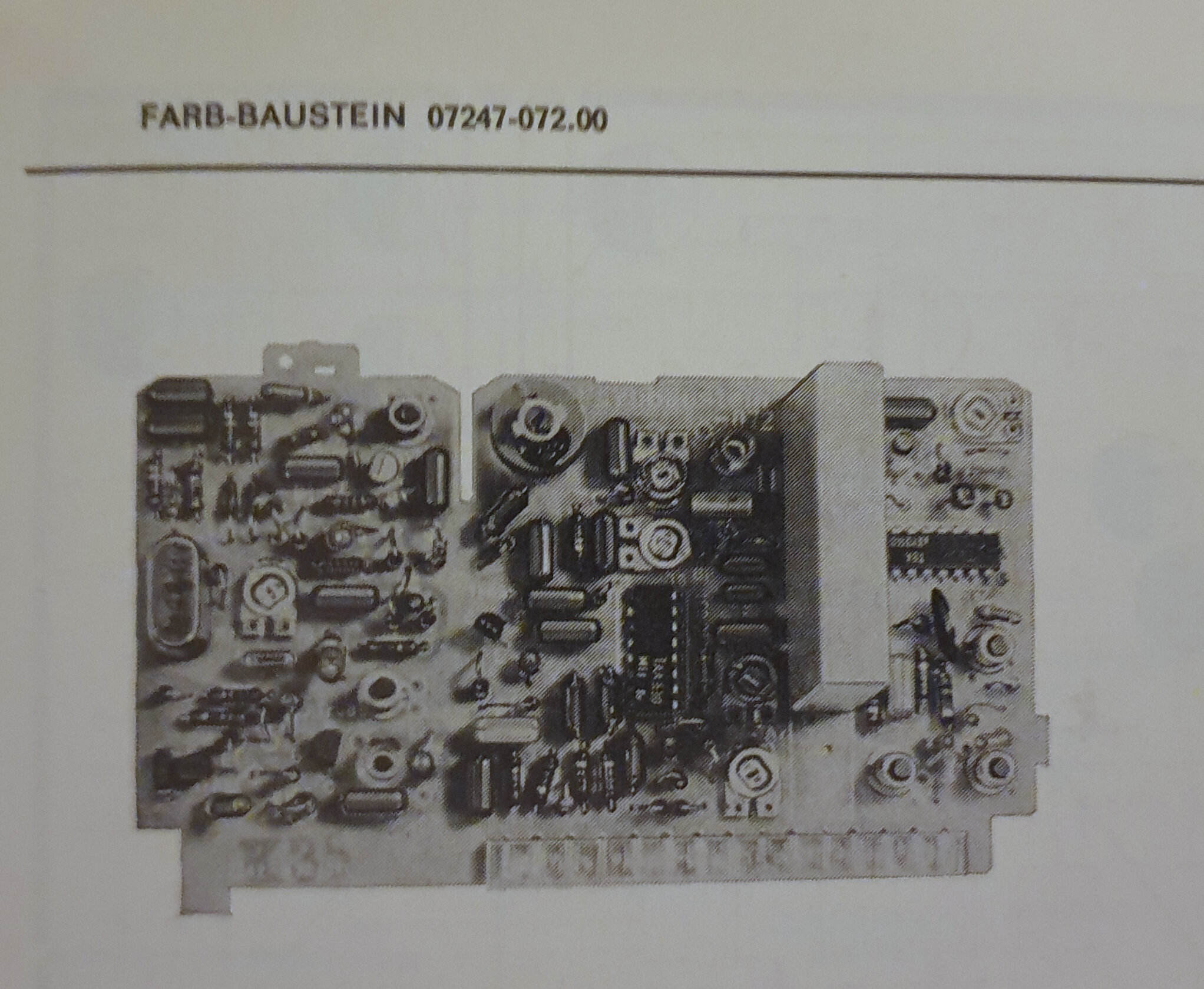

Le décodeur PAL est certainement celui-ci :
Le décodeur SECAM devrait être celui-là :
Si le téléviseur était PAL et SECAM, les deux décodeurs étaient déportés du châssis sur un petit châssis comportant un relais de commutation.
@BAISIN encore une fois hors-sujet, on ne demande pas ici de réciter ce que vous savez sur les normes …
Le décodeur PAL-SECAM est ici, référence 29301-024.20 :
Bonsoir Mircea,
Ce téléviseur est équipé de l’unique module chroma 29301-024.10.
J’ai scanné la partie concernée, mais je n’ai pas le temps de numériser l’ensemble du schéma que m’a récemment envoyé un ancien de chez Grundig avec beaucoup de gentillesse. L’ensemble de sa collection contient de quoi couvrir une grande partie des téléviseurs à thyristors de la marque.
Le 3200Fr de 1976 (56cm 110° me semble t’il) n’était pas destiné aux pays de l’Est, mais à la France. Il y a été récupéré par la suite dans cette partie de l’Europe, nuance ! Quant aux TCA 640, 650 et 660, ils ne semblent gérer que le SECAM. N’étant pas spécialiste des modèles antérieurs à 1981, je ne peux pas confirmer davantage et je manque de temps pour vérifier.

Oui, ces circuits ne gèrent que le SECAM. Pour faire un décodeur PAL/SECAM il fallait leur adjoindre un TBA540 et son quartz 4,43 MHz + quelques composants passifs.
Grundig France (Creutzwald) a été un des premiers clients à utiliser le jeu TCA640/650/660 sur leurs TV SECAM pour le marché français.

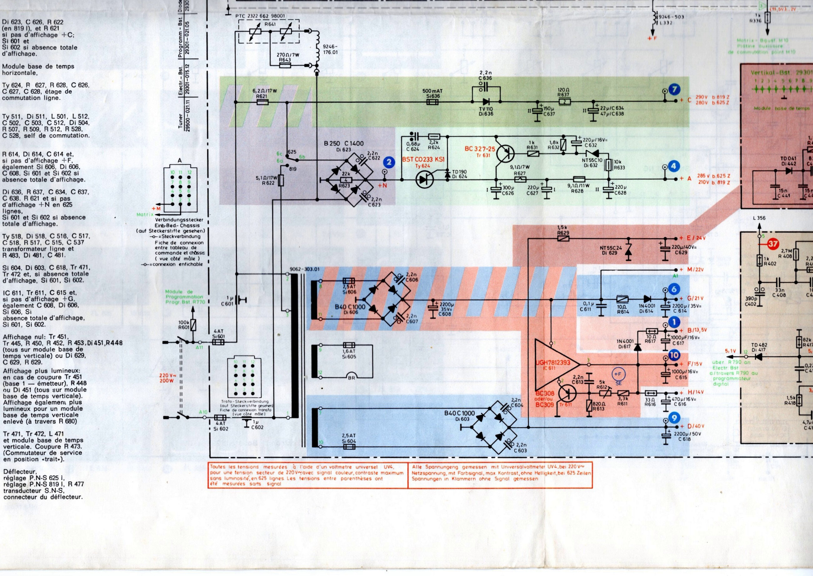

J’ai aussi un problème avec l’alimentation qui disjoncte et si je persiste R627 disjoncte aussi.
Pourrais tu m’aiguiller avec ce tyristor étrange ?
Pourrais tu me faire la même photocopie aussi lisible que la chroma pour l’alim s’il te plait. Je sais que tu n’es pas disponible, mais ça m’arrangerait bien.

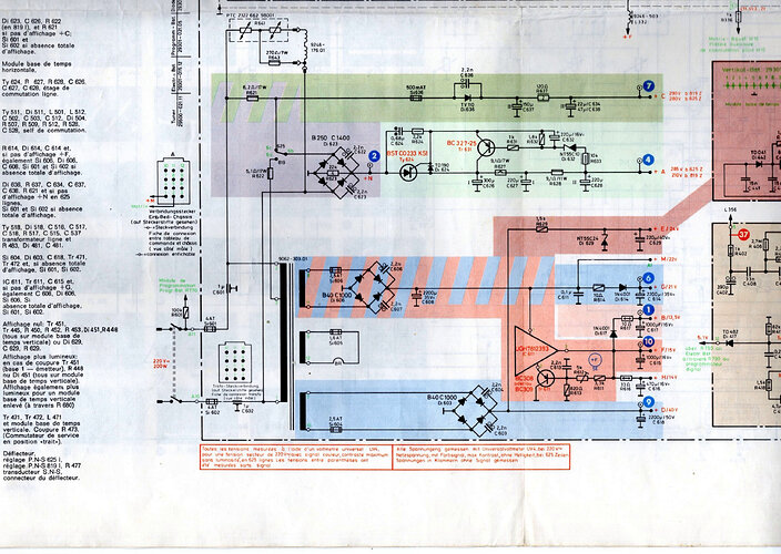

Voila la partie alimentation de ton TV :
Je te rappelle également que tu as un accès complet à mon site, notamment à la page Formation GRUNDIG PASSION, où tu trouveras toutes les ressources dont tu as besoin.
Concernant l’alimentation, voici un document qui pourra t’éclairer :
Disjoncteur .
Comme tu le sais, une alimentation qui disjoncte est une conséquence, pas une cause. Celle-ci réside probablement dans le balayage ligne à thyristors, un domaine que je n’ai jamais eu l’occasion de dépanner. Pour t’aider dans tes recherches, ce document pourrait t’être utile :

Pourrais tu juste me joindre les oscillogrammes en bleu 1-2-4-6-7-9-10 s’il te plait. Ensuite je me debrouillerai avec ce que j’ai et le schéma sur le net. Mircea.
Attention à ne pas confondre. Les numéros sur fond bleu correspondent aux points de mesure du petit boitier fourni à l’époque par Grundig pour la maintenance, le « Diagnose System ». Je crois en avoir parlé avec Calypso il y a peu de temps ici.
Il n’y a aucun oscillogramme à prendre sur une simple alimentation dite linéaire. Il faut juste contrôler les alimentations (valeurs en rouge) et changer systématiquement les condensateurs qui après plus de 50 ans ne sont plus très vigoureux.
Les oscillogrammes sont de couleur orange sur ce schéma.
