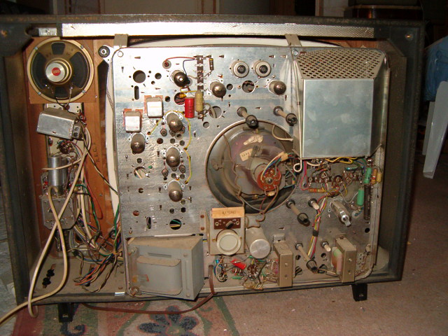

tele ITToceanic noir et blanc 1968 MODELE 850
Bonsoir Mickael,
Désolé, je n’ai pas le schéma, il est assez classique de conception et le fait qu’il soit en «câblage en l’air » rend assez facile le relevé du circuit.
J’ai toujours sous la main un répertoire « Télé tubes » avec un schéma générique d’application pour chaque type de lampe, très pratique lorsque que l’on ne possède pas la doc.
L’ébénisterie est en placage verni satiné et le mien aussi a des traces de fond de vases.
Cordialement,
Jean-luc

le type INSCRIT A L ARRIERE est 850
CRT DATé SEPT 1969
moi qui croyait qu en ces annees la il y avait des circuit imprimé et ben pas sur celui la
amicalement
mickael
cet apres midi
netoyage pinceau et aspirateur
etat general chassi bon
controle bloc tht
remplacement EY88 teton blanc ET GY802 teton decolé
verif selecteur tension
mise sous tension
pas decrissement tht
tube bonne lumiere
image pale
dimension image a ajuster
son tres faible
oeil magique fonctionnement flou
comptage lampe 15
a suivre
amicalement
mickael
