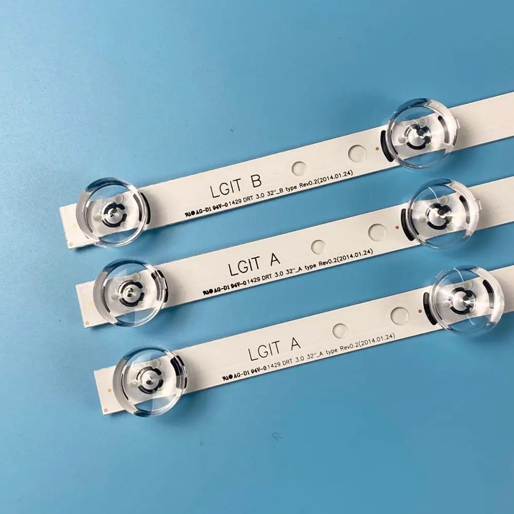

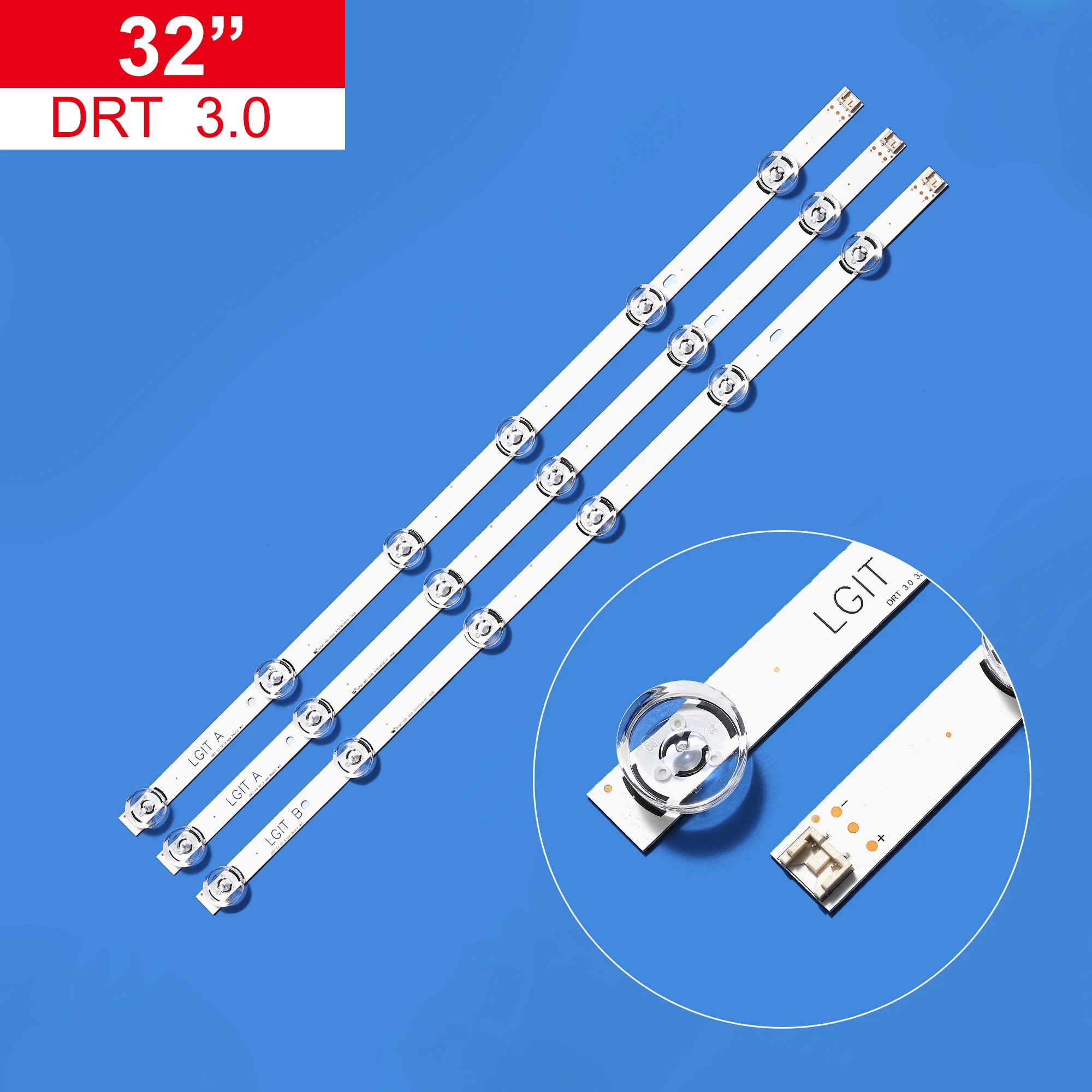

il les vendent par trois il ni que 3 bandes pour eclairer cet ecran ?

est ce que c’est les memes celles ci car ton lien la livraison est dans 2 mois !
D’après les images et les inscriptions sur les bandes (2 x LGIT A et 1 x LGIT B) ça a l’ait d’être les mêmes, même si les références des TV ne sont pas indiquées dans ton annonce.

ca ma l’air d’etre les memes si je peux avoir confirmation avant de commander ca m’arrangerais.
Merci
Si tu as des doutes, ouvre ton appareil pour voir les rubans LED existants.
Il est possible qu’il n’y ait qu’une seule bande, voire une seule LED défectueuse mais on recommande de remplacer l’ensemble.
