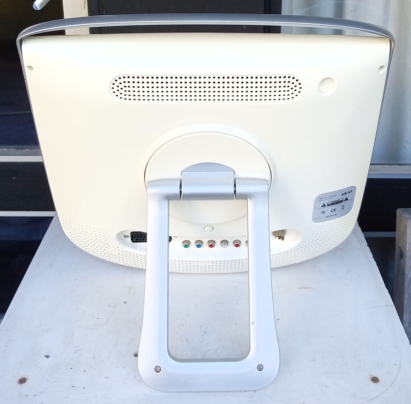

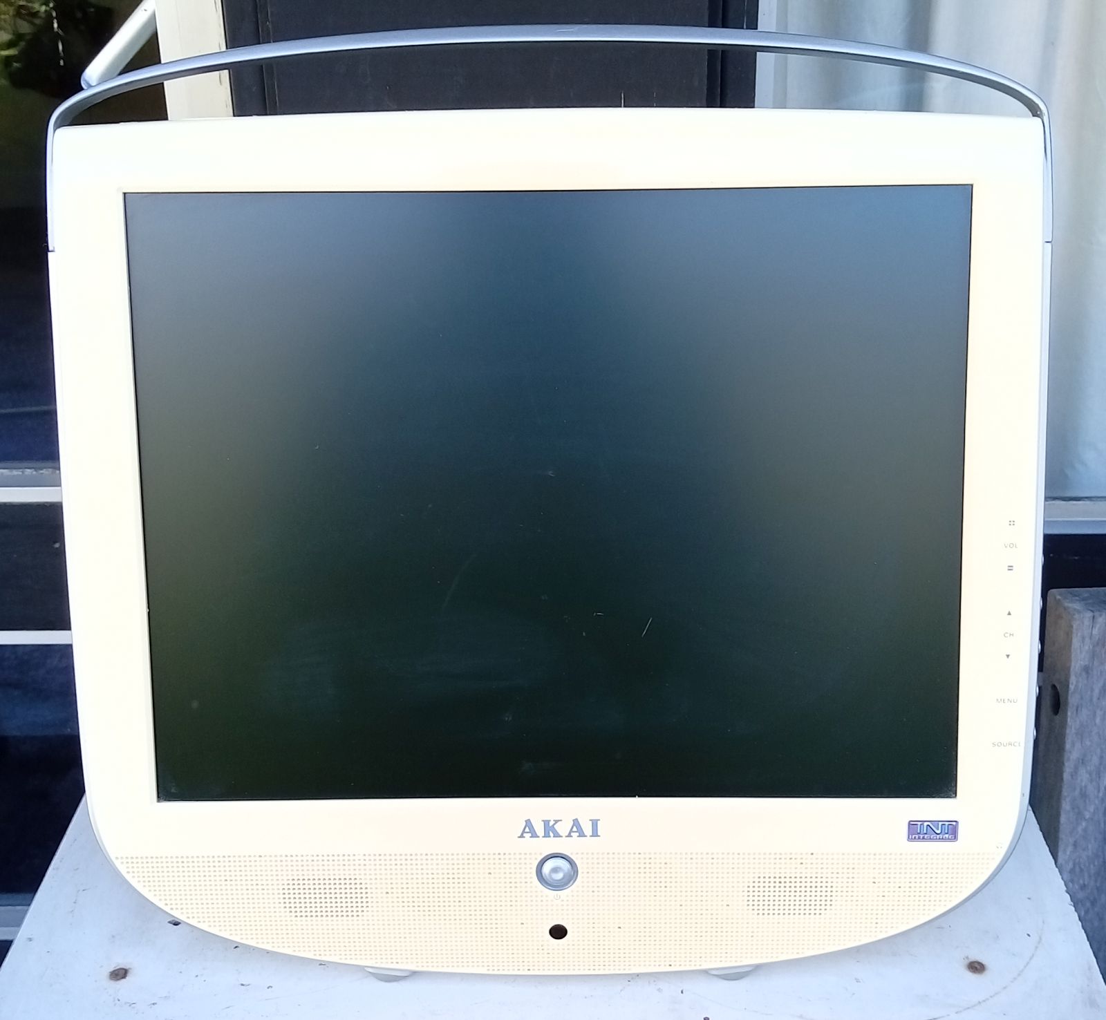

Celui-là deviendra-t-il un objet de collection à votre avis ?
En tout cas il n’est pas courant !
Et je lui trouve un petit air de P111 :wink:
Il doit être assez courant ce modèle car il me semble avoir vu la présentation d’un modèle similaire sur le forum. Son design et son ergonomie sont très intéressants et dans une centaine d’années, il pourra éventuellement faire parie des modèles de collection.

Je ne me souviens pas de l’avoir vu sur ce forum ni sur celui de TVNT.net, en tout cas il n’avait pas été ajouté au « grand livre ». :wink:
D’ailleurs une recherche avancée « Akai DLC » sur ce forum ne donne comme résultat que ce topic, et rien d’autre sur le forum TVNT.net que quelqu’un qui recherchait sa notice … en 2007 !
Effectivement j’ai eu beaucoup de mal à,la trouver (finalement sur ManualMachine.com) mais maintenant elle est disponible au « grand livre ».
Et s’il faut attendre 100 ans pour qu’il sot « collector » c’est cuit pour beaucoup de monde, heureusement le Portavia n’a pas attendu aussi longtemps, c’était un « must » dès sa sortie.
