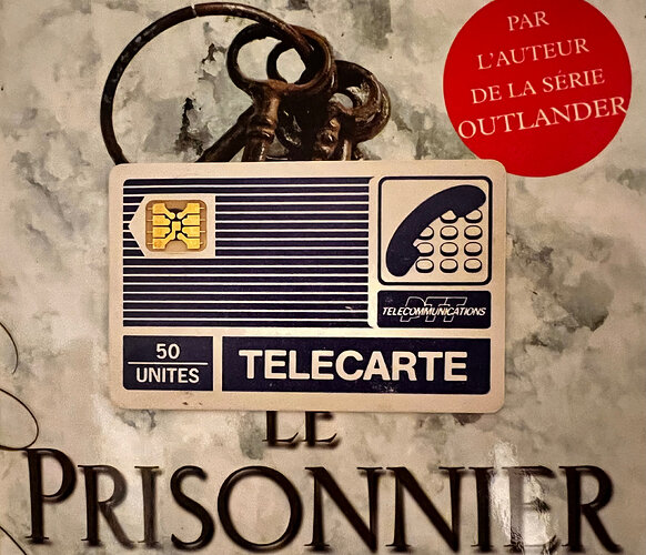

J’avais naguère collectionné les télécartes. J’en ai une centaine en album.
Qu’en faire aujourd’hui ?
Quelqu’un serait intéressé ? C’est de la rétro technique :wink:
