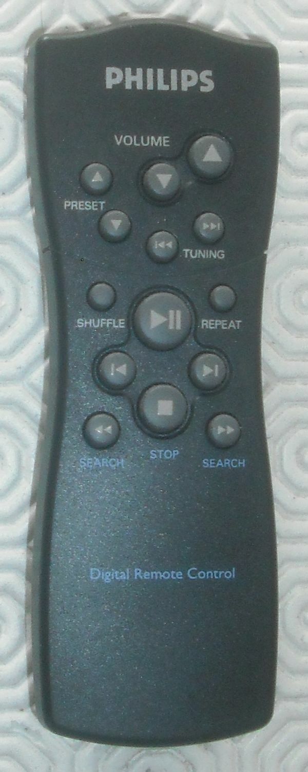

Bonjour , je recherche ,pour pas trop cher une télécommande de lecteur CD Philips 723,merci d’avance .
J’ai une télécommande de combiné CD / radio modèle RC331401/01.
Parfait état (comme neuf).
Chez Philips les codes sont standardisés pour une fonction donnée (code RC5).
Les commandes de CD doivent être compatibles avec le CD723 (encadrées en rouge sur la photo). Les commandes radio sont encadrées en jaune.
Important: il n’y a pas de touche marche / veille.

Je confirme que le CD723 fonctionne avec une télécommande RC5 de lecteur de CD Philips. Les télécommandes de TV Philips haut de gamme de l’époque avaient une fonction CD et commandaient aussi le CD723.
Avez-vous essayé des télécommandes Philips destinées à un lecteur de CD ou des télécommandes de téléviseur au autre appareil (VCR, lecteur de DVD …).
Chez Philips le code RC5 attribue une « adresse » à chaque type d’appareil et seul ce type d’appareil y répondra.
Pour un lecteur de CD c’est l’adresse 20, et normalement tous les lecteurs de CD du groupe Philips doivent y répondre.
Pour un TV c’est l’adresse 1 et pour un magnétoscope c’est l’adresse 5 et un lecteur de CD n’y répondra évidemment pas.
Sur la télécommande des photos ci dessus seules les commandes du cadre rouge sont « comprises » par un lecteur de CD (adresse 20).
Celles du cadre jaune n’auront aucun effet sur un lecteur de CD car elles sont destinées à un tuner radio (adresse 16).

Rebonjour à tous,
Après quelques recherches autour de moi je me suis procuré quelques télécommandes auprès d’un ami qui en avez plusieurs !
Le récepteur infrarouge fonctionne et seules les 2 télécommandes de gauche sont opérationnelles.
Celle de droite est pour un graveur Philips de salon de la même série et n’est pas opérationnelle.
Pour le coup mon ami a bien voulu m’en céder une ,merci encore a ceux qui ont répondus !
Pb résolu donc et sujet a clore.
