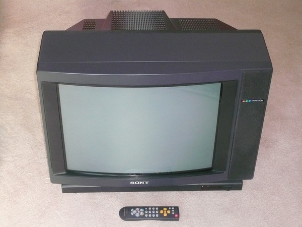

Voici les photos du TV Sony KV21XMB qui me préoccupe.

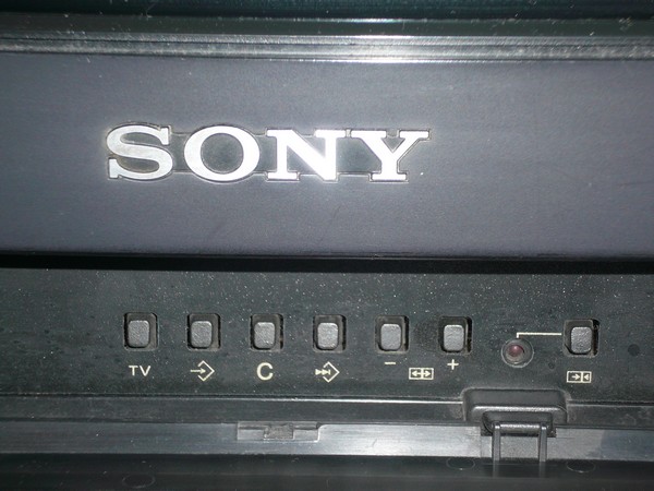

Par ailleurs, je voudrais connaître la fonction de chacune des touches situées en face avant. Pour installer automatiquement les chaînes, j’ai appuyé au hasard et l’une d’elles a bien voulu répondre mais c’est insuffisant pour comprendre. Une notice utilisateur serait très utile !

Bonsoir
J’ai été sur le site de Sony et des KV21 il y en à des dizaines,mais pas trouvé XMB (Sony france belgique usa et canada)
J’ai deux Sony KV14xxx peut importe la taille,la partie electronique est semblable et en regardant les deux modes d’emploi + les souvenirs d’un autre Sony,voilà ce que j’ai retenu:
En commencant par la gauche
Enfoncer touche TV + touche LOSANGE 1 fleche pour rentrer dans la programmation
Le numéro de présélection clignote à l’écran
Touche C pour monter le numéro de présélection
Touche droite avec la led pour avancer dans les gammes de fréquences
A chaque syntonisation parfaite,la led clignote une fois
Quand n° ok et chaine ok =appuyer sur la touche LOSANGE + 2 fleches pour mémoriser la présélection.
Touche + et - pour la syntonisation fine
En espérant que quelqu’un aura le mode d’emploi de ce téléviseur.

Bonjour, le schéma du chassis est là : " eserviceinfo.com/downloadsm/ … _AE-1.html " mais pas le mode emploi utilisateur
( encore que ça doit etre le chassis AE1 destiné à la Grande Bretagne) , les versions française des tv Sony ont leur référence qui se termine toujour par" B "
dans votre cas KV21XMB
