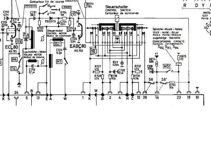

Et sans vouloir insister bêtement, sur la portion de schéma du poste plus haut, il est bien question de moteur de volume, c’est ce que je ne comprends pas… Sauf à considérer que les deux moteurs sont en série sur 2 de leurs pôles…

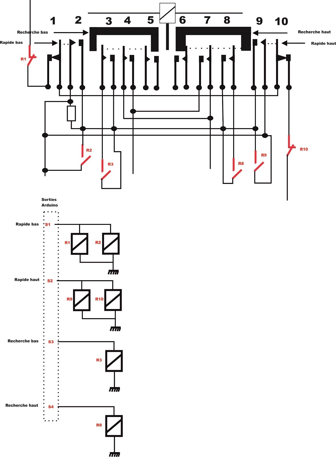

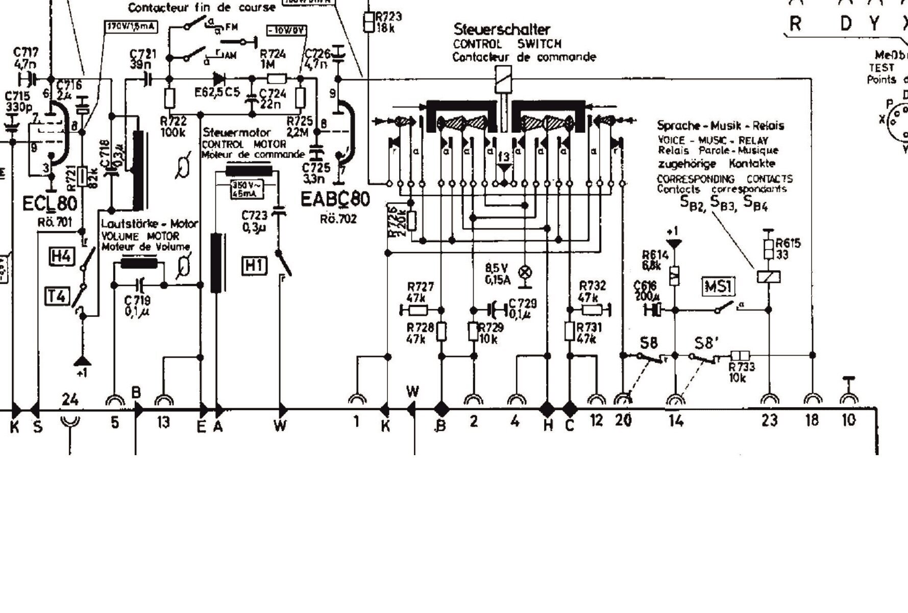

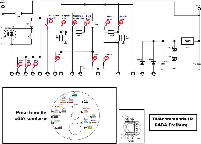

Si on regarde ce schéma, et plus particulièrement les contacts de recherche rapide:
référencés r et a, à gauche et à droite du commutateur de recherche…
Si je vois bien, les 2 contatcts r sont en série, les 2 contacts a en parallèle.
Partant de cela, mon montage avec des relais, voir ici:
Pour la recherche rapide, je n’ai donc besoin que d’un contact NF (remplaçant 1 et 10) et un autre NO (remplaçant 2 et 9), les contacts de recherche lente 3 et 8 donnant le sens?
Bonne journée,
Encore une question stupide: pour faire une recherche automatique, il faut une action MANUELLE sur un des boutons, qui approche la pièce polaire du solénoïde, lequel maintient les contacts en position jusqu’à ce qu’une station soit trouvée.
Dans mon cas, je n’ai pas d’action manuelle, mais un relais qui se ferme.
La pièce polaire ne sera donc pas contre le solénoïde, qui ne pourra pas maintenir les contacts, donc mon système ne fonctionne pas.
Qu’en pensez-vous?

Si je comprends bien, le système est capable de remplacer électroniquement la recherche auto. Il est fait allusion à un circuit qui reproduit le fonctionnement du solénoïde, je ne vois que cette solution pour faire marcher le truc.
Si c’est bien celà, ça dépasse -et de loin- mes compétences…
J’ai déjà du mal à visualiser le fonctionnement originel, alors de le reproduire avec un Arduino…
Bon allez, j’essaie de comprendre.
Dans la description ci-dessous, on nous dit qu’au moment où une station est trouvée, la tension dans l’enroulement 1/3 s’annule et que le relais cesse d’être alimenté.
Si je traduis tout ça avec des mots que je comprends, il suffit de scruter l’absence de tension sur l’enroulement 1/3 du moteur pour arrêter ledit moteur?
Si le principe est un truc dans ce gout-là, c’est à ma portée…

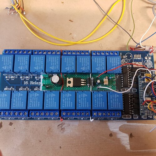

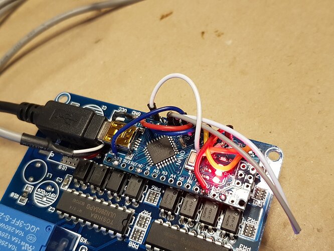

j’ai -enfin- réussi à faire fonctionner ma télécommande, grâce aux conseils prodigués et aux docs fournis.
J’avoue que sans cela, je n’aurais sans doute pas réussi!!!
Une photo du montage:
Détail du Arduino nano:

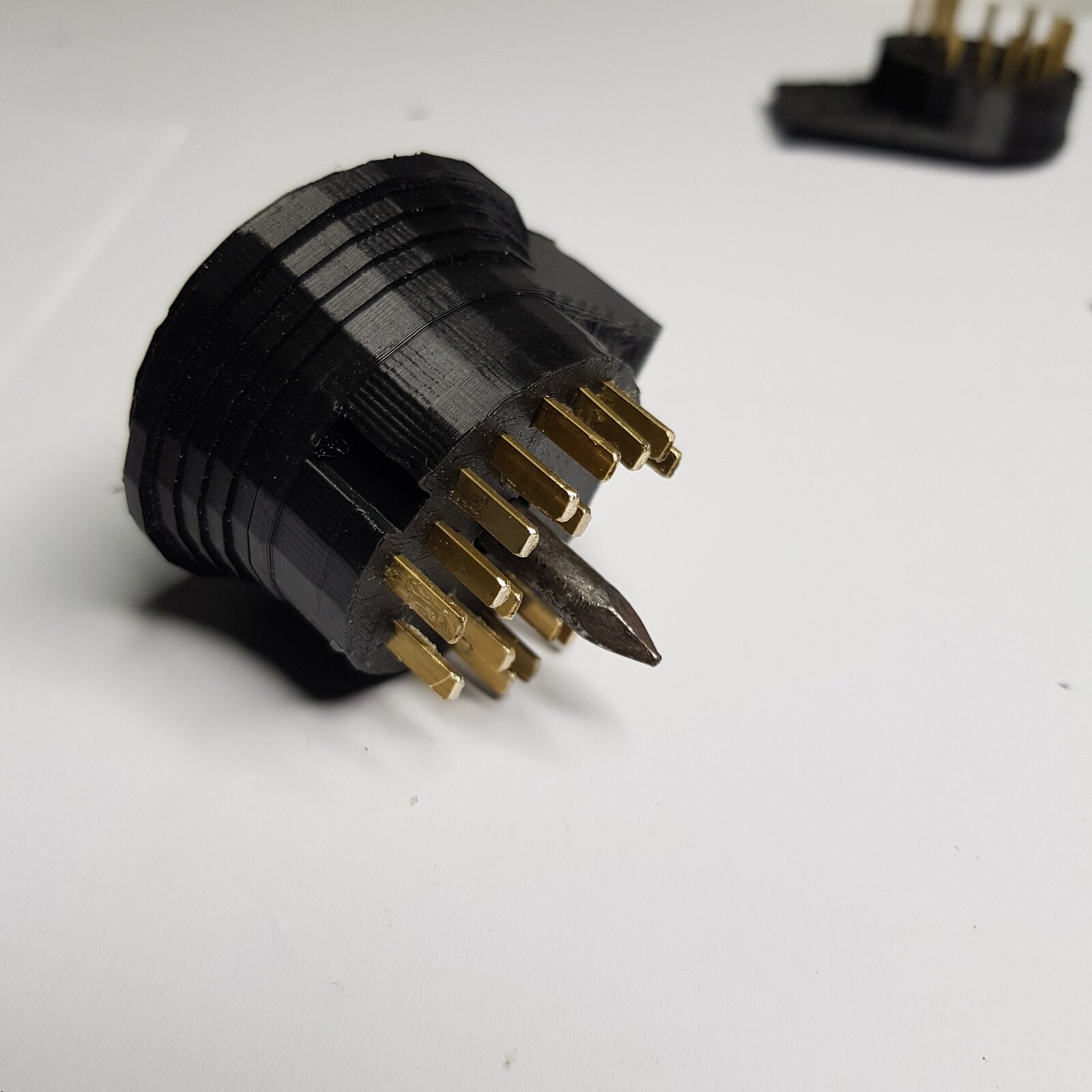

La prise, faite en impression 3D, les picots sont de la barre laiton de 3x1 mm:
L’astuce consistait effectivement à scruter la tension sur le solénoïde.
Le réglage est assez pointu, mais s’effectue dans le programme Arduino.

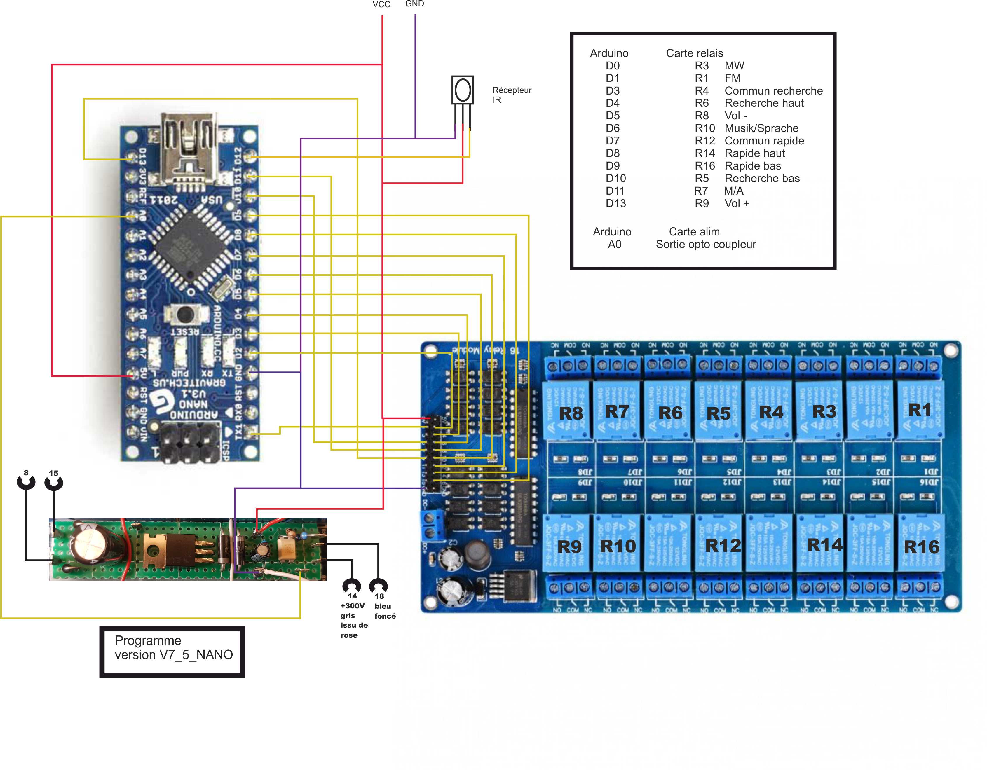

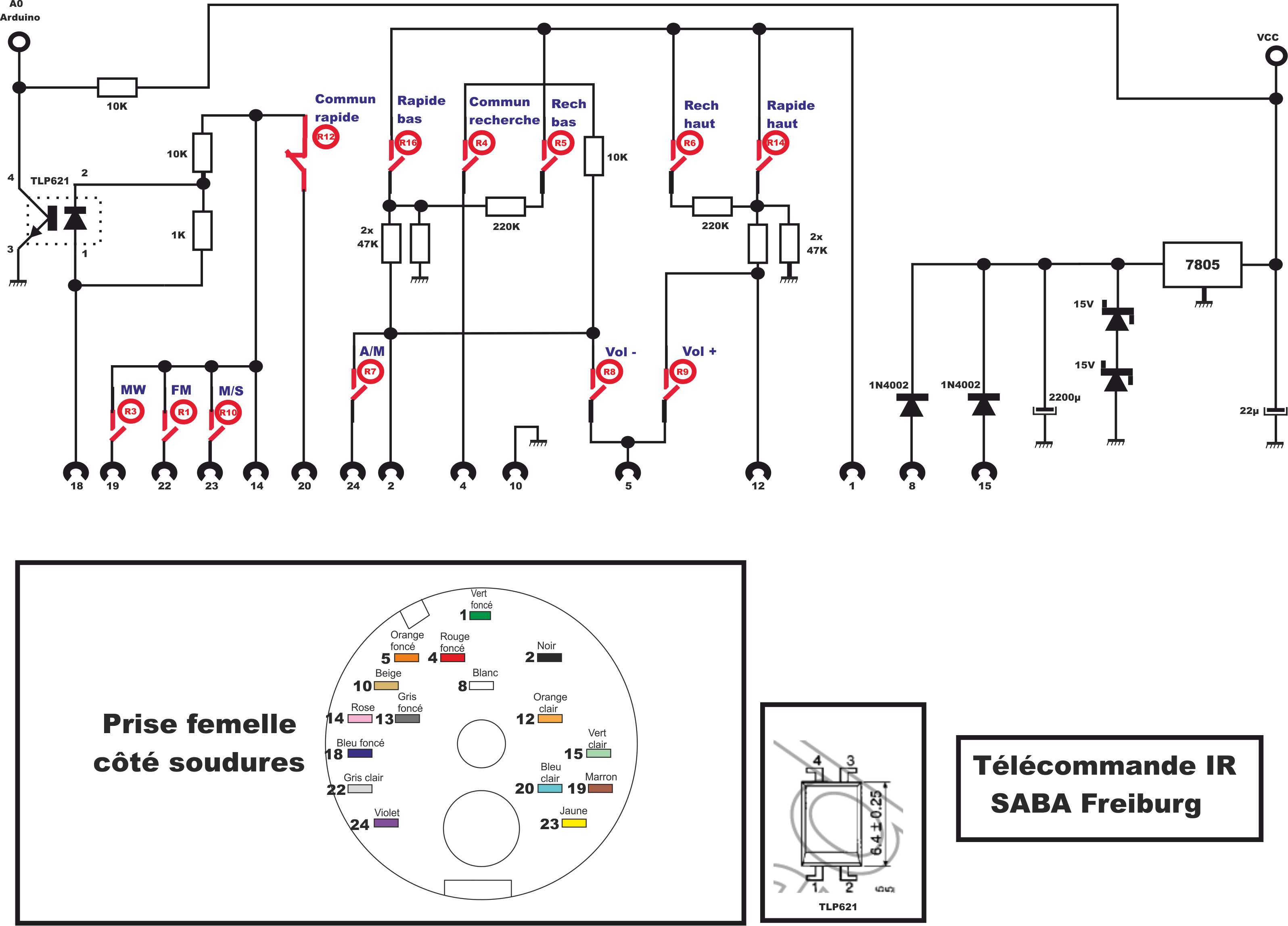

Les schémas:
Le programme est à renommer en .INO et à placer dans un répertoire nommé IRRelais_V7_5_NANO :
IRRelais_V7_5_NANO.pdf (5,4 Ko)
J’ai pris quelques libertés par rapport au schéma fourni par @Jean-Gabriel.
En effet, sur ce schéma, l’alim du montage est prise en parallèle du contact de relais de mise en marche, ce qui autorise la fonction marche-arrêt. Après essai, l’Arduino était réinitialisé à chaque mise en route par court-circuit de l’alim, j’ai donc préféré alimenter ma carte à l’aide des 2 sorties des voyants Musik/Sprache. Avec une capa de filtrage de 4700µ, l’alimentation ne se coupe pas. La seule fonction manquante est donc la mise en marche, pas très gênant si la télécommande est rangée sur le poste!!!
L’opto-coupleur a été récupéré sur une carte de fréquencemètre, je suppose que n’importe quel modèle convient.
J’ai essayé mon montage sur le Breisgau 15 ainsi que sur le Studio A, du bonheur!!!
