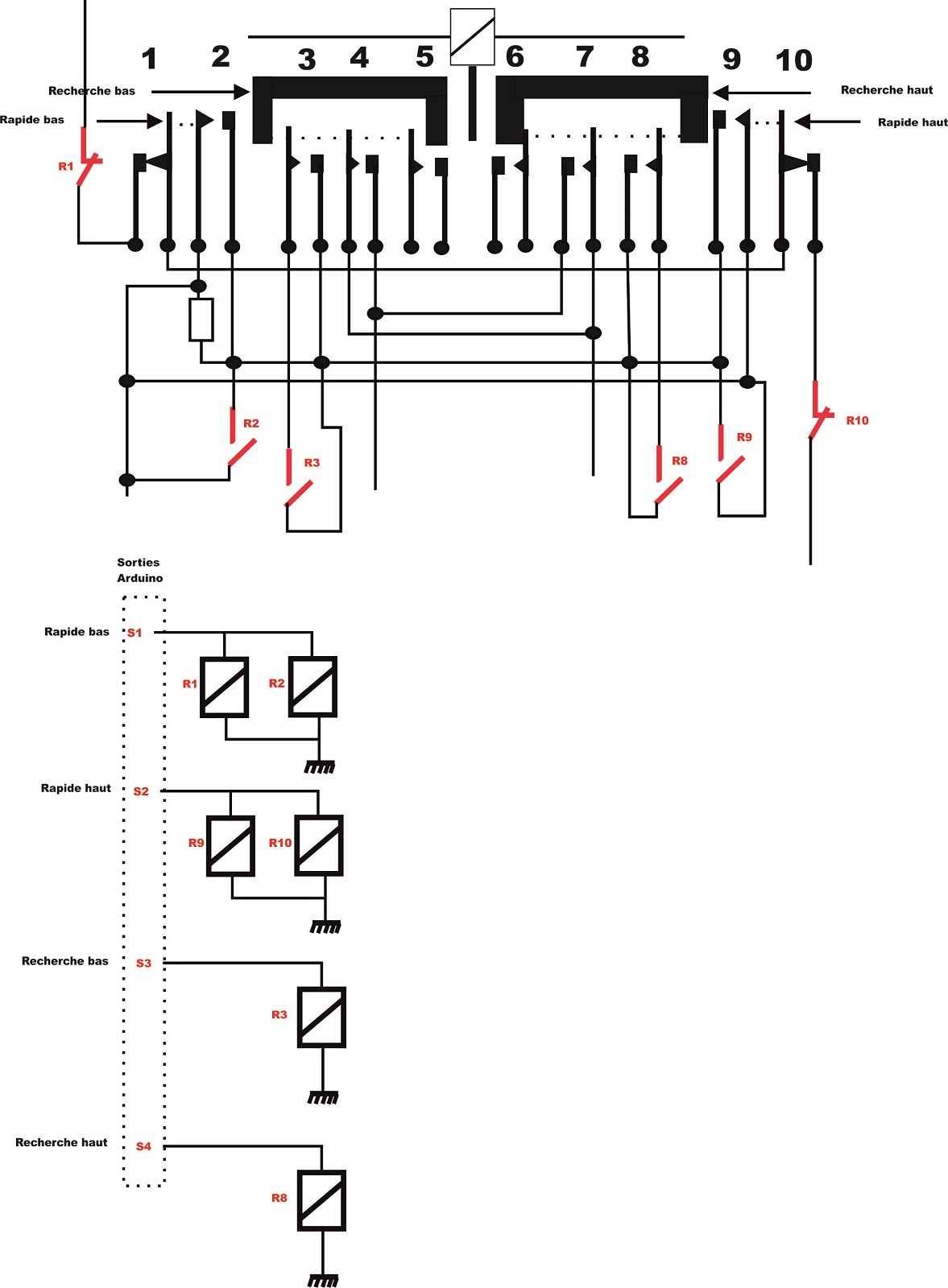

Tout d’abord, un document trouvé sur le ouèbe, qui explique le fonctionnement de la recherche auto:
fonctionnement_syntonisation_automatique.pdf (87,7 Ko)
Ne me souvenant pas sur quel site j’ai trouvé ce document, que le rédacteur veuille bien me pardonner de ne pas le citer…
On y apprend que, pour la recherche, Recherche des stations
On obtient cette fonction en appuyant sur la partie intérieure d’une des deux touches de commande. Le
contact 3 ou 8 se ferme d’abord
Pas compliqué, avec 2 relais, contacts NO des relais en parallèle avec les contacts NO de la commande du poste.
Déplacement rapide: On passe en fonction «déplacement rapide » en appuyant sur les parties extérieures d’une des deux
touches de commande. Les contacts 1 respectivement 10 sont alors ouverts et les contacts 2
respectivement 9 sont fermés.
Pas compliqué non plus, il faut juste penser à mettre les contacts NF des relais avec les contacts NF de la commande du poste.
Dans les deux cas, le solénoïde maintient les contacts jusqu’à ce qu’une station soit trouvée.
Donc, l’idée serait de ne pas se servir de la prise multi-contacts, mais de greffer des relais directement dans la commande du poste, pour les fonctions recherche et déplacement rapide, je n’ai plus besoin que de 6 relais…
Du coup, le maintien des contacts en recherche est assuré comme d’origine par le solénoïde.
Les contacts du poste, du fait de l’absence de la prise multi broches, ne sont pas désactivés, je pars donc du postulat que je n’activerai pas la télécommande et la commande du poste en même temps…

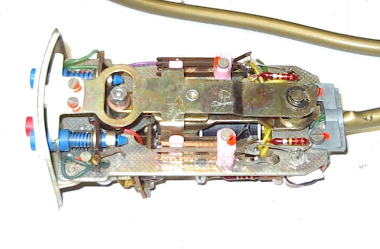

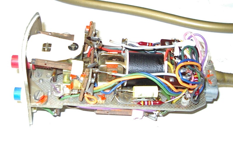

Vrai, quand on connecte la télécommande sur la prise d’origine, le relayage interne du poste est désactivé et c’est celui contenu dans la télécommande qui prend le relais.

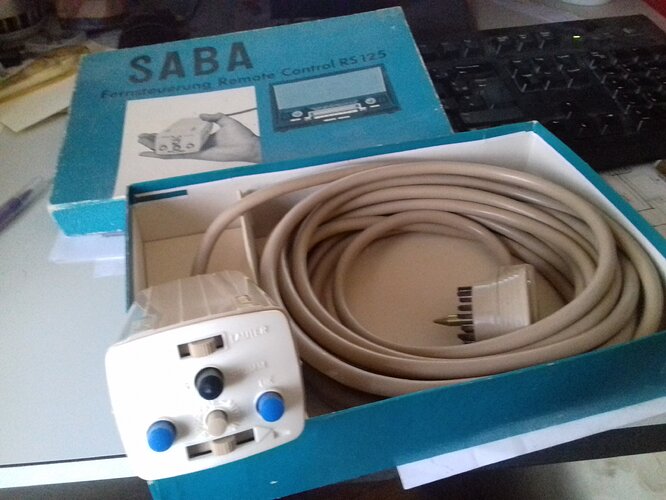

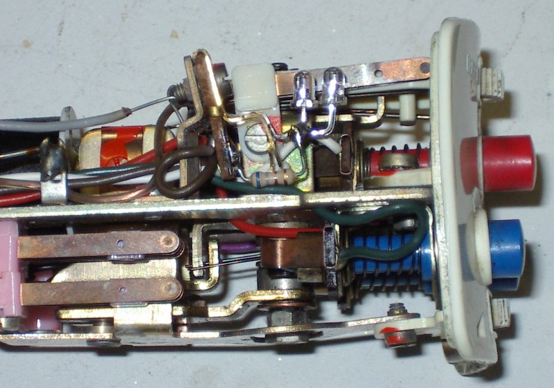

Voici les photos de l’intérieur d’une télécommande RS100 (Freiburg 7, 8 ou 9) :
La boîte de télécommande qui était vendue sur Ebay il y a quelques années était indépendante et ne demandait pas de modification dans le poste. Hélas, il n’y avait pas de photos de l’intérieur du boîtier sur les annonces ! Cet assemblage se reliait au poste par le câble + prise et contenant le récepteur IR.

Je compte partir sur ce schèma: (en rouge, les modifications)
Je me sens pas capable de reproduire le système de maintien, même si je vois bien le principe.

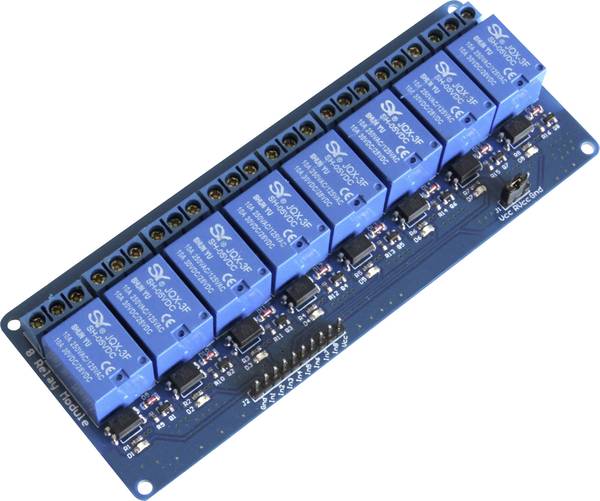

La platine 8 relais est en commande,
J’ai tout le reste, me reste à cogiter tout ça, je ferai un point de situation à chaque étape.

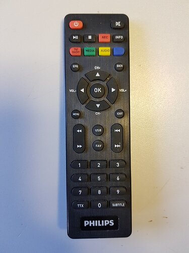

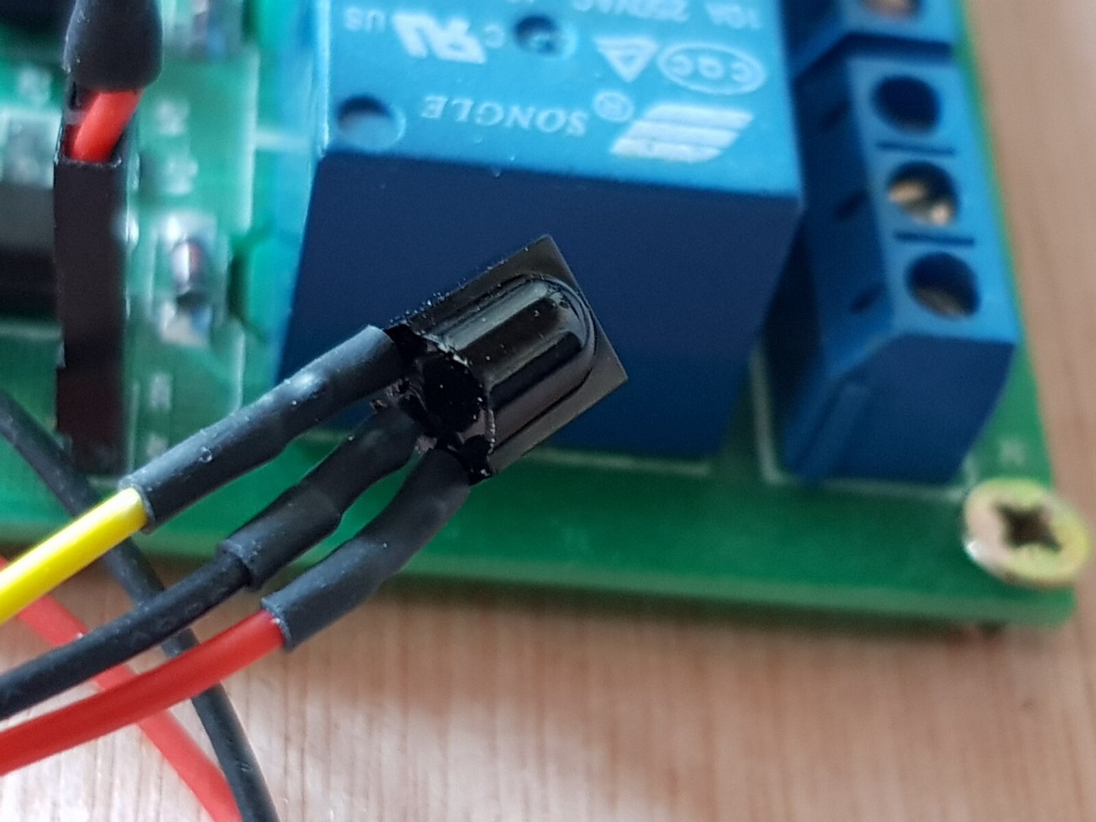

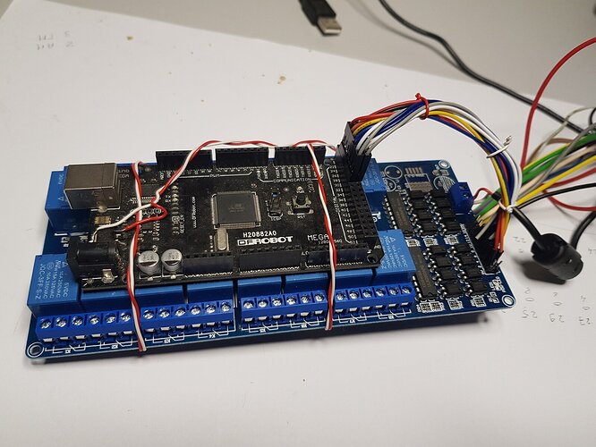

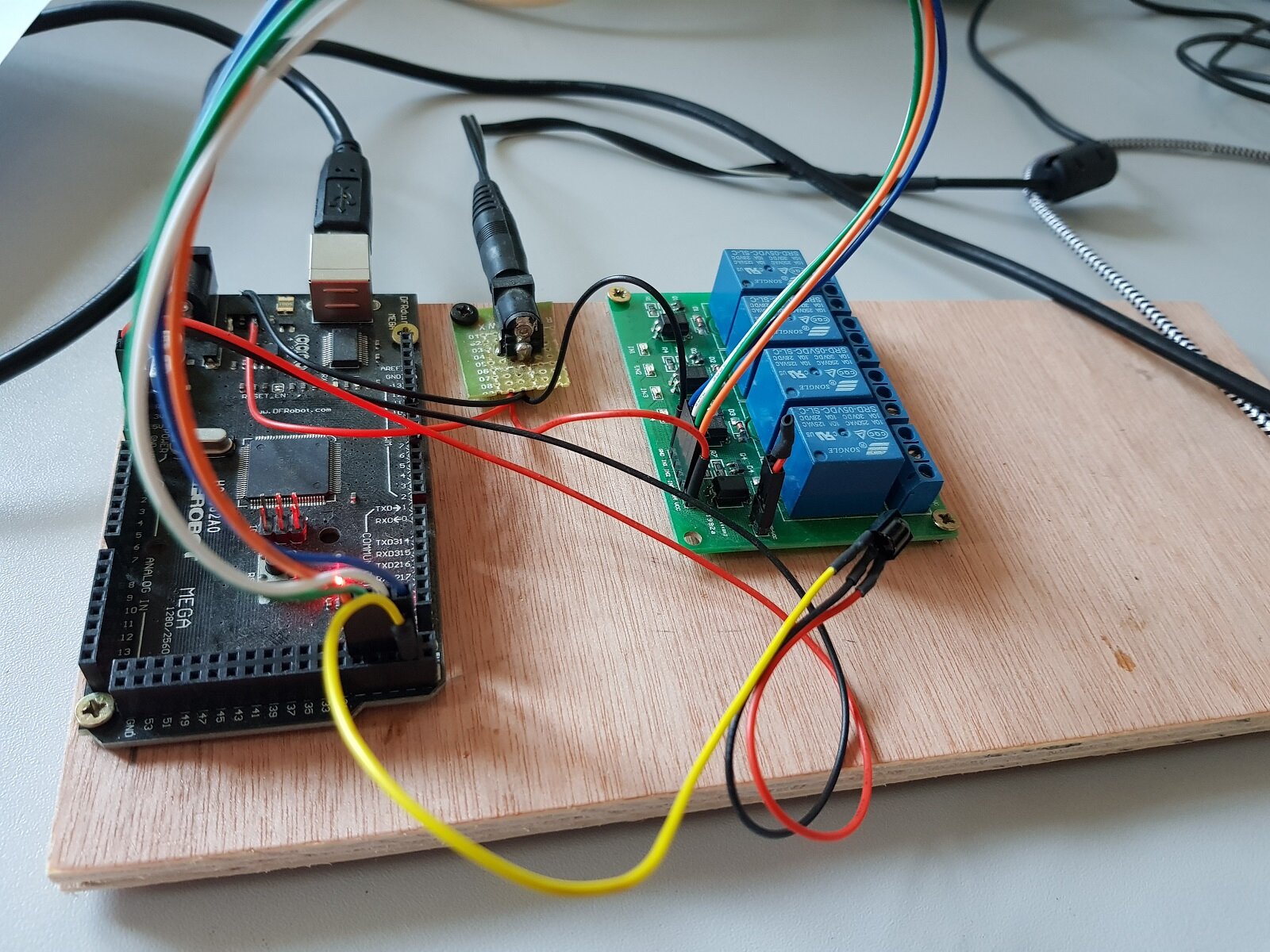

j’ai un peu progressé, voilà où j’en suis.

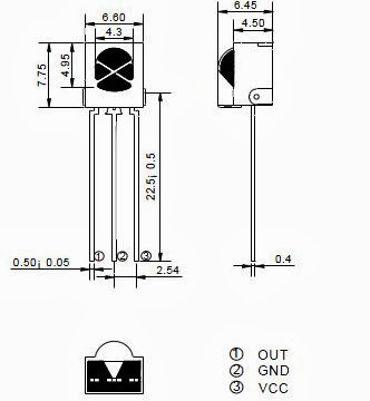

Ne recevant la télécommande infrarouge que le mois prochain, j’ai désossé un récepteur TNT MPEG2 pour récupérer:
le brochage:
Brochage recepteur IR

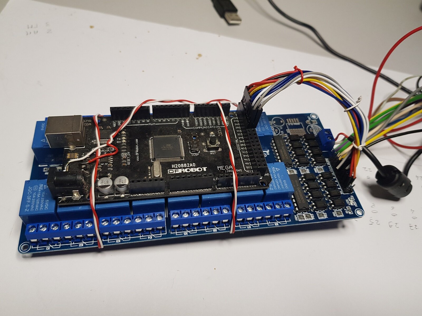

Fait un montage avec un Arduino mega 2560, une platine 4 relais (en attendant les autres, il en faut 11 au total:
J’ai donc pour l’instant la commande M/A (relais 1), la recherche haute (relais 2) et le déplacement rapide haut (relais 3 et 4).
Dans le principe c’est bon, il me reste à interfacer tout ça avec un châssis pour voir ce que cela donne.
L’idéal serait que je puisse trouver le brochage de la prise multi broches, ce qui m’éviterait d’aller souder directement sur les contacts des différents commutateurs, et ainsi préserver l’originalité du poste…
Si quelqu’un possède ce document…
Bonne journée,

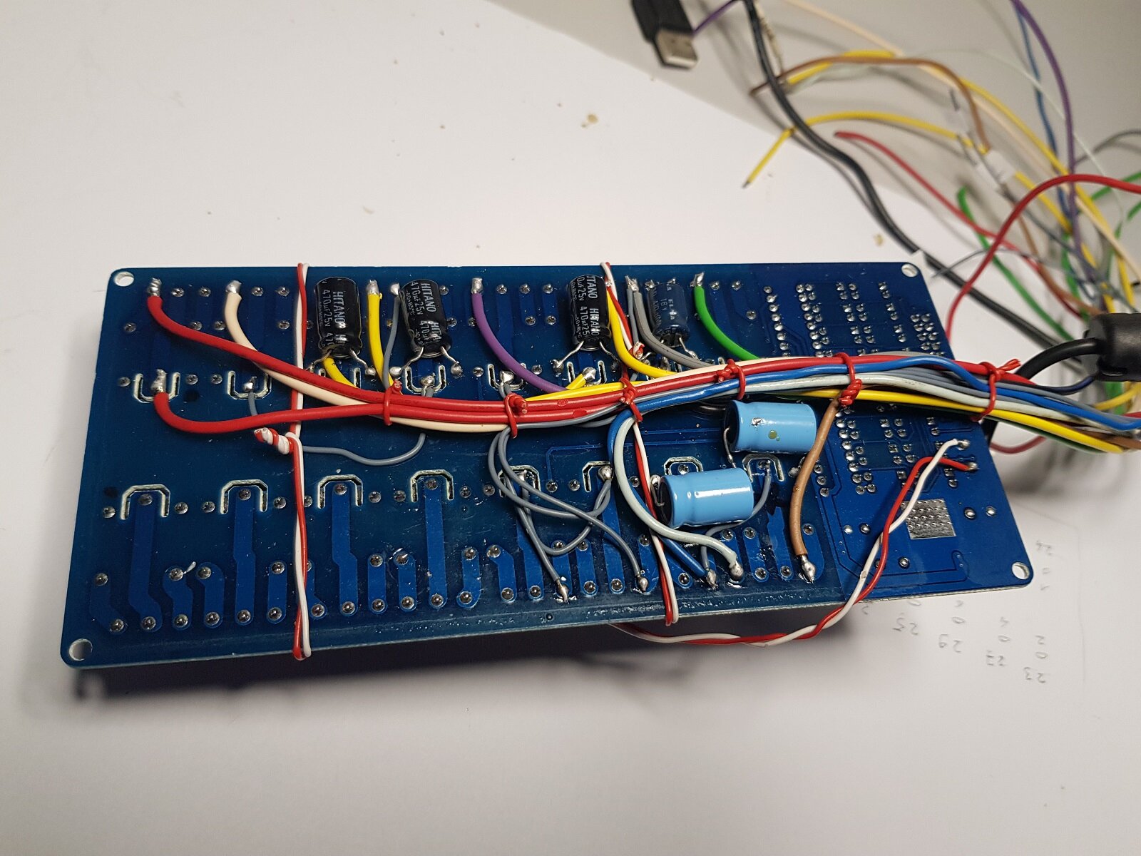

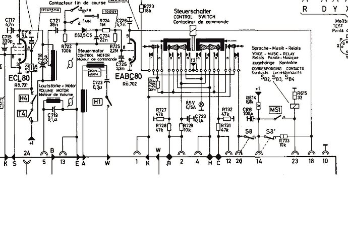

J’ai avancé sur ma télécommande, la partie Arduino est terminée:

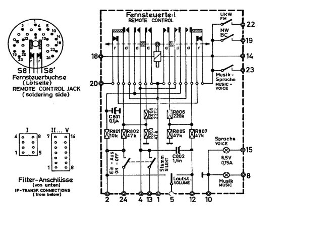

J’ai en revanche du mal à visualiser la commande du moteur de volume…

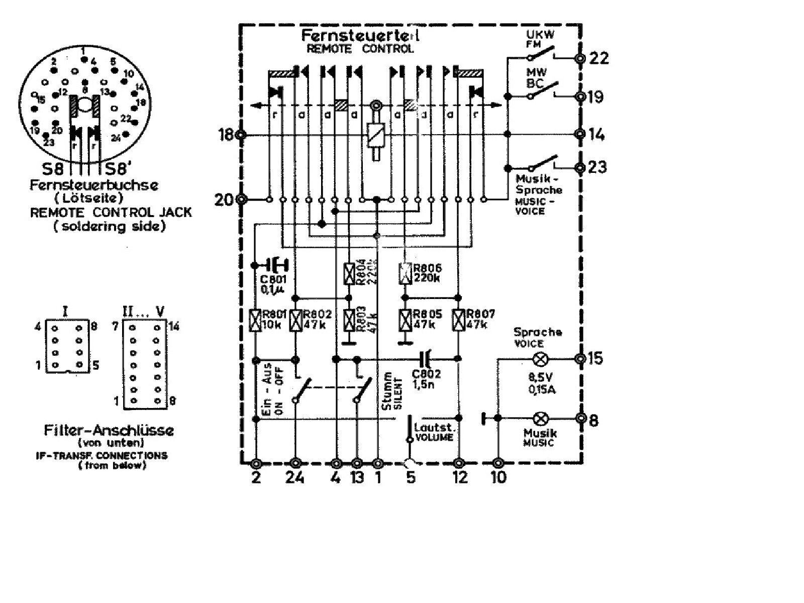

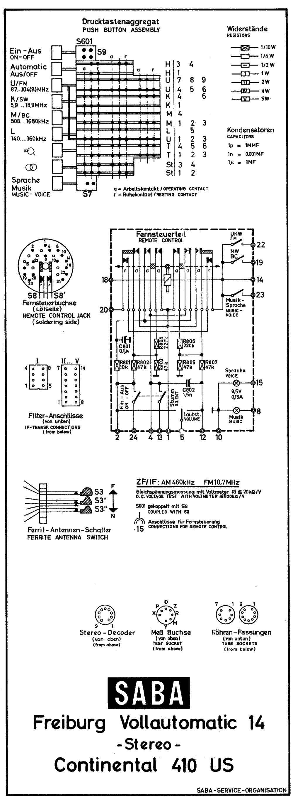

Si je prends le schéma, ici:
et si tant est que ce soit bien le moteur de volume, comme indiqué sur l’enroulement en parallèle sur C719, comment fait-on tourner le moteur?
Si je prends le schéma de la télécommande, ici:
J’ai bien un inverseur - / +, que je pourrais brancher sur la prise multiple, sauf que, sur le schéma, les repères ne correspondent pas…
Y’a bien un truc que j’ai pas pigé, non?
Le but, c’est bien de pouvoir faire tourner le moteur dans les 2 sens?
Bonne soirée,
Le moteur peut tourner dans les deux sens avec l’inverseur (qui est à point milieu).
En shuntant les bornes 2 et 5 il part dans un sens, en shuntant les bornes 12 et 5 il part dans l’autre sens.
Si la broche 5 est en l’air il ne tourne pas.
Il faudra donc deux relais pour réaliser cette fonction.
Cordialement
Thierry
merci pour les infos, cela confirme ce que j’avais compris du schéma de la télécommande
En revanche, je ne trouve pas de correspondance sur le schéma du poste…
