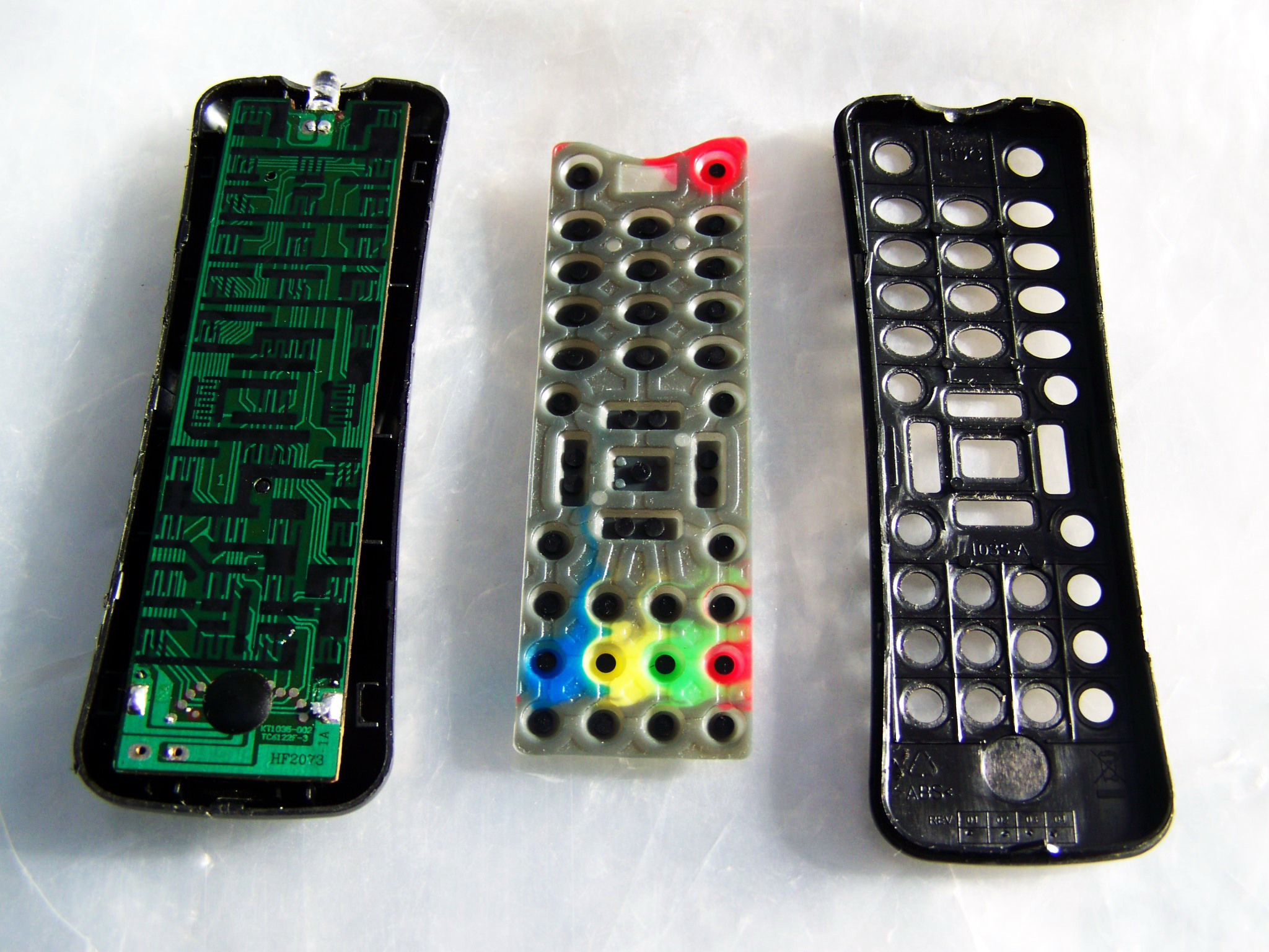

Voilà … petit à petit ma TC de boitier décodeur TNT HD de marque " schaub Lorenz " est devenue inopérante en partant des touches du haut :frowning_face:
Des fois les touches ch+ ch- vol+ et vol- fonctionnent encore , des fois plus .
Je l’ ai ouverte , nettoyé la plaquette circuit imprimé , mais rien à faire :frowning_face:
pb de tapis caoutchouc ?
Elle est bien pratique car normalement elle fonctionne où qu’ on la pointe , vers le mur , vers le plafond , vers le récepteur …
Il faut remettre du graphite sur chaque touche sur la bande caoutouchouc ( graphite 33 produit kf)

Ou alors autre solution coller à la colle cyanoacylate un petit rond de papier aluminium sur le point de graphite usé de la touche en question …

pour une télécommande de clim dont la touche ON/OFF fonctionnait mal, j’ai pris du scotch alu haute température. J’ai découpé un petit rond et l’ai collé sous la touche caoutchouc.

Par contre j’ai déjà réglé un tel problème en faisant des confettis dans du papier alu de chocolat ( avec un perforateur pour feuilles papier à mettre dans un classeur à anneaux) que j’ai collés légèrement sur les touches caoutchouc décarbonées. Ça a marché jusqu’à la mort du téléviseur lui-même.

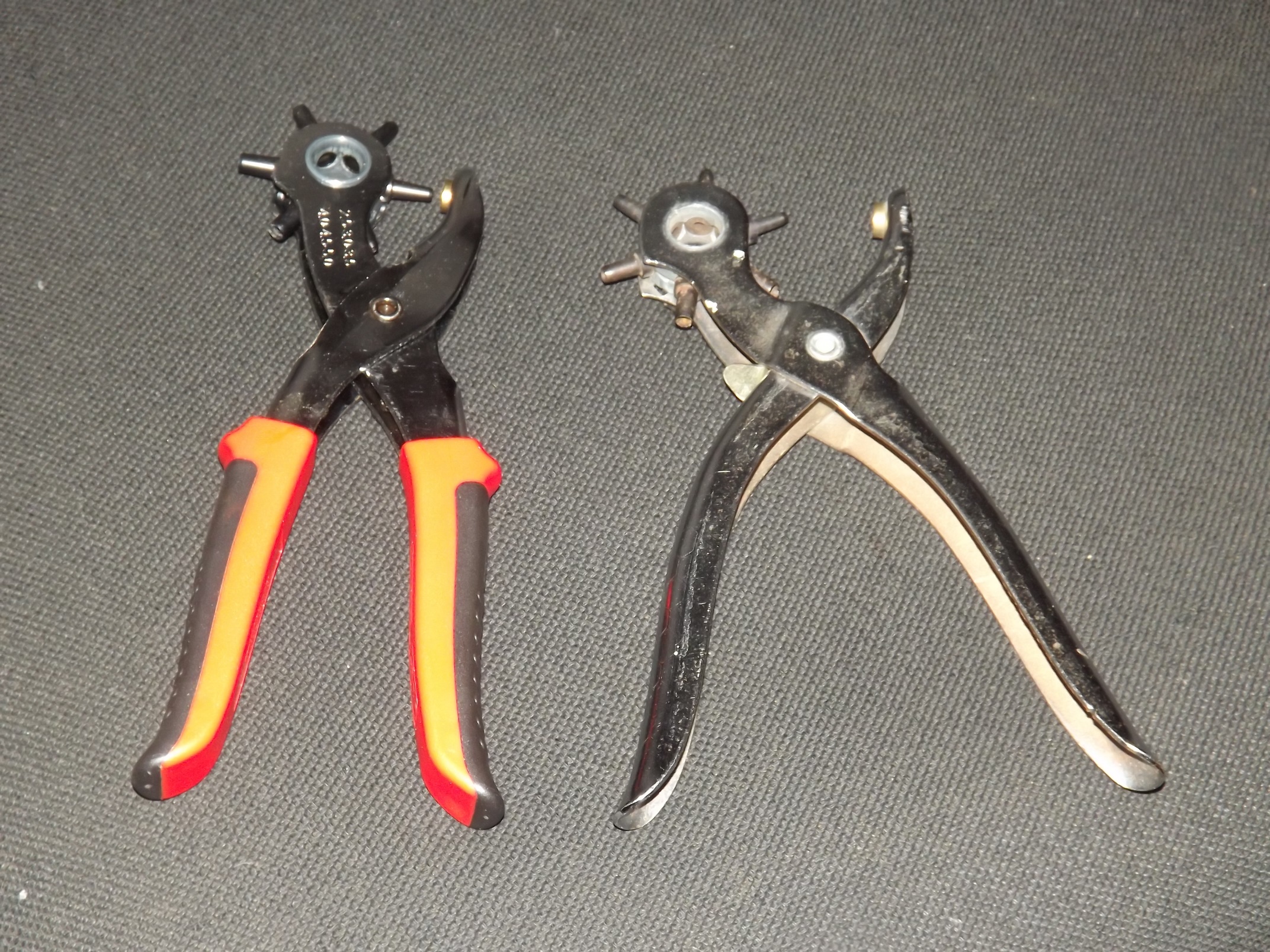

oui , mais la trouillotteuse à papier fait des confettis bien trop gros pour cette minuscule tc ! :frowning_face:
les pastilles du tapis font 2 mm de diamètre ! les pastilles de trouillotteuses font 5.5 mm

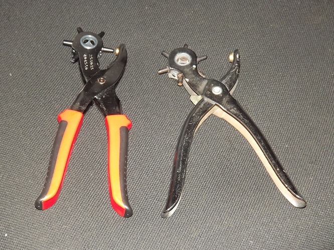

Il y a aussi la pince à faire des trous dans une ceinture, c’est d’ailleurs peut-être cet outil que j’avais utilisé .
Tu peux choisir le diamètre du confetti >>
Ah oui , j’ ai ça aussi ! avec plusieurs calibres ! :wink:
