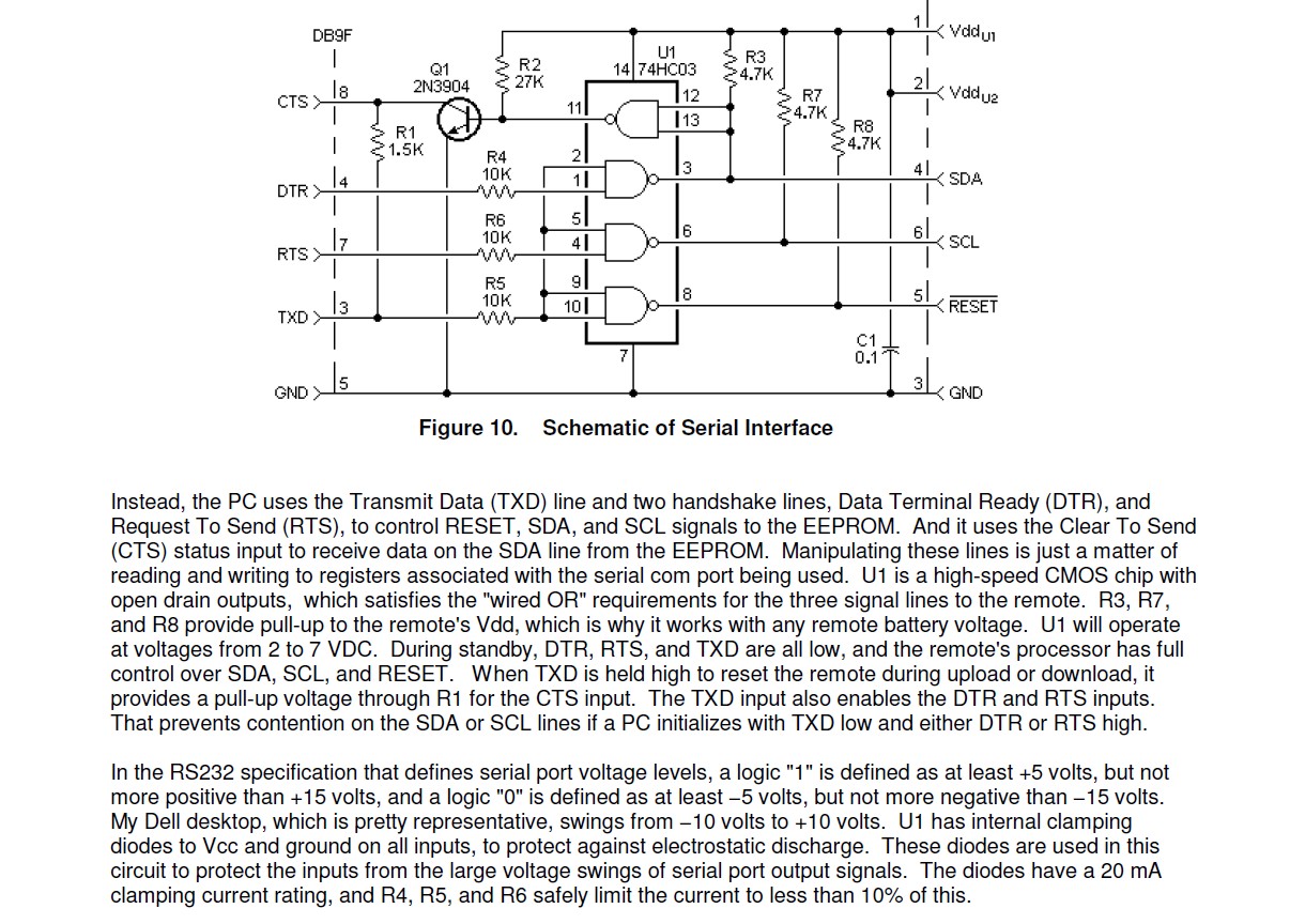

si tu as des port serie ancien celle ci est parfaite
mikroe.com/max232-board
il faut bien prendre le modele avec RTS/CTS pas ceux avec 4 broches!!
MAX232 MIKROE-222

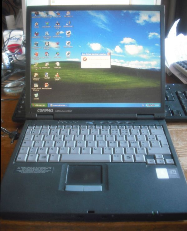

Je voulais essayer sur un vieux portable sous XP mais il m’indique une erreur de java quand je lance RM ou RMIR, il n’a peut-être pas assez de RAM (320 M seulement …).
Si le programme est ancien alors peut-être qu’il est compatible qu’avec une certaine version de la machine virtuelle java (faudrait voir le message d’erreur exact).

Bonjour Mannix et merci de ton intérêt pour mon problème,
Le message d’erreur est « a java exception has occurred ».
La version de Java est la version 7, je pense la plus récente pour Windows 32 bits (jre-7u79-windows-i586) car je n’ai pas trouvé de version 8 en 32 bits.
Java n’était pas installé sur cette machine (Compaq Armada M300 qui a près de 20 ans mais en parfait état cosmétique et fonctionnel. J’avais remplacé le clavier peu de temps avant de le placardiser), je l’ai installé juste pour pouvoir faire tourner les programmes Remote Master.

dans la serie URCXXXX (one for all)
celle qui ont le processeur S3C80 sont avec une eeprom en plus donc montage JP1
celle qui ont le processeur S3F80 sont de type « flash » donc montage JP1.2.3.4 …
il existe une version JP1 en mode serie :
attention dans la version eeprom le reset est en 5
dans la version flash le reset est en 2
attention dans la version eeprom le +5v est en 2
dans la version flash le +5v (pas obligatoire) est en 1 et le 5 non connecté

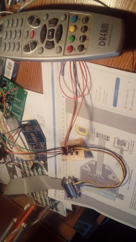

j ai une bonne nouvelle pour toi marceljack !
j ai trouvé dans mes reliques un telecommande de dreambox7000 elle est marquée URC39730-B02
ça tombe bien elle est connue et c est une s3c8 interface JP1
je me suis lancer dans la realisation de l interface parallele simple

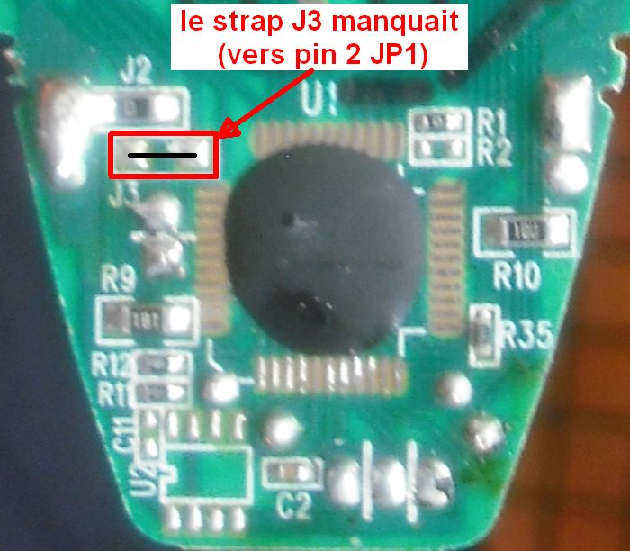

alors 2 choses importantes:
il faut mettre un strap entre la broche 1 et 2 de jp1 !

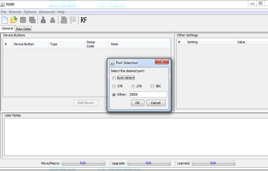

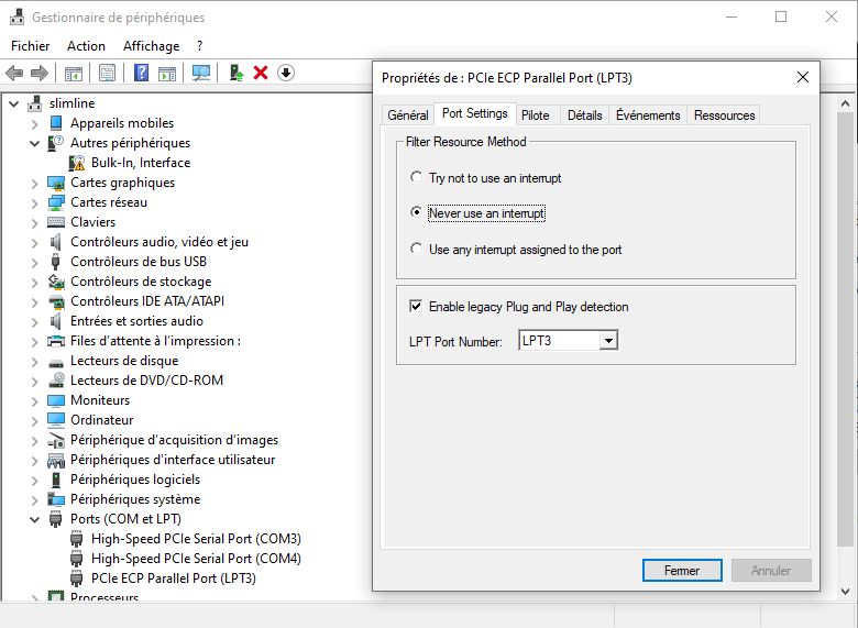

il faut changer l adresse physique du port pp!
et ça marche sous W7-64b !!!
Merci dreambox de continuer de m’aider.

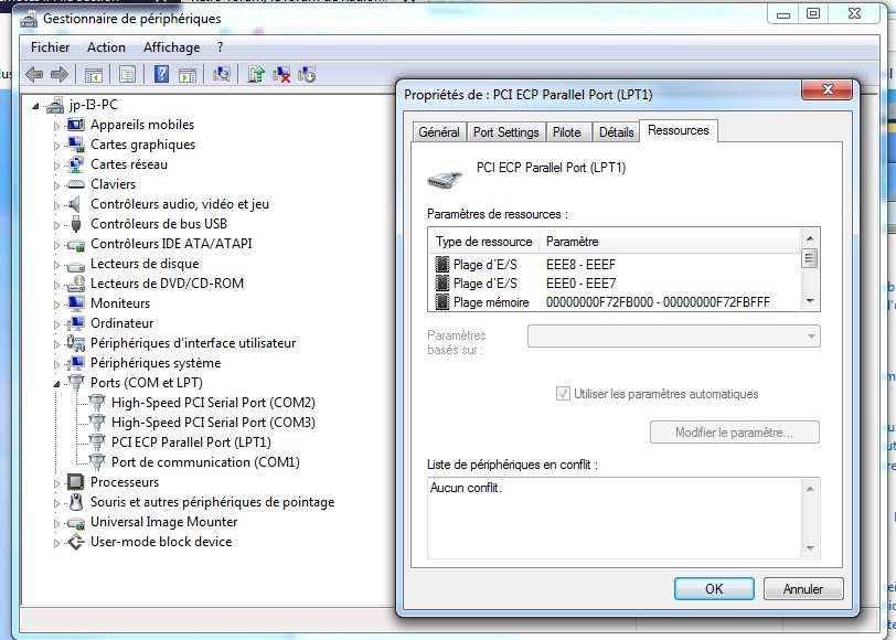

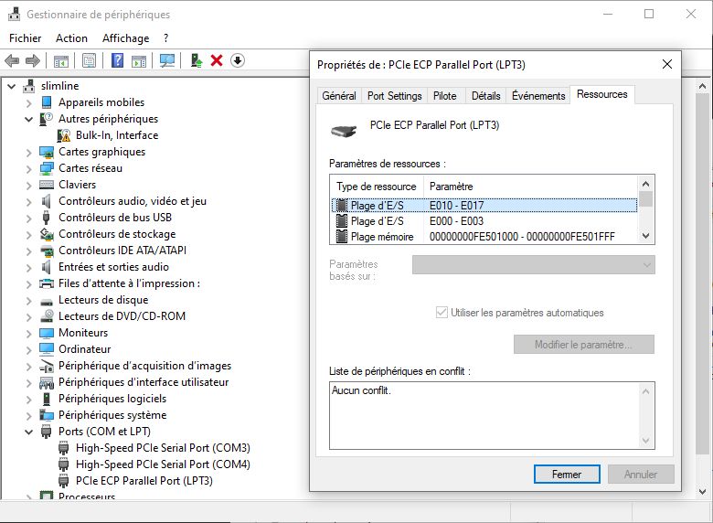

J’ai vérifié les caractéristiques de mon port parallèle dans le gestionnaire de périphériques.
Il s’appelle LPT3 et ses plages d’E/S sont E010-E017 et E000-E003.
J’ai essayé de spécifier E010 et E000 mais RMIR ne détecte toujours pas l’URC3445…
J’ai bien relié 1 et 2 de JP1.
J’ai des résistances de 10k sur les pins 3 et 4 du port parallèle et une 1N4148 entre les pins 11 et 2 (cathode à la pin 2). (au départ j’avais mis des 1k car j’avais lu quelque part que ça ne fonctionnait pas toujours avec 10k).
J’avais lu aussi quelque part que la chute de tension de la 1N4148 peut être trop forte et qu’il vaut mieux monter une diode schottky, j’ai retrouvé une 1N5822 (diode de redressement rapide Schottky) qui a une chute de tension de 200 mV environ au lieu de 750 mV pour la 1N4148, mais ça ne change rien.
Je crois que je vais laisser tomber tant que je n’ai pas l’autre interface …
moi j ai mis des 2.2K et une 1n4148 .

Marceljack : j’ai réussi à reproduire le problème sous windows xp, avec une machine virtuelle java en version 7
le problème ne vient pas de la mémoire vive, mais du fait que ce programme RemoteMaster a besoin de la version 8 (ou supérieure) de la machine virtuelle java pour tourner,
on peut télécharger la version 8 pour windows 32 bits ici, mais elle n’est pas compatible avec windows XP :

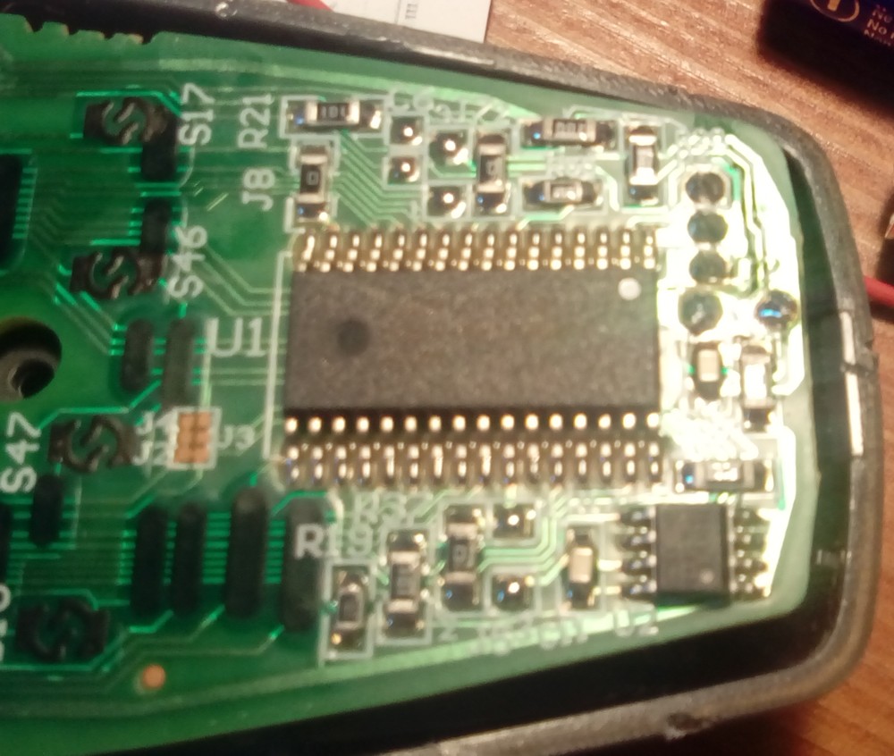

EDIT (23h00): j’ai redémonté l’URC3445 pour voir s’il ne manquait pas quelque chose pour que JP1 fonctionne, et miracle j’ai trouvé qu’un strap qui raccordait la pin 2 au circuit n’était pas cablé (JP3, voir photo), je l’ai donc câblé en pensant avoir résolu le problème, mais toujours pas de communication … :imp:
La résistance R2 manque aussi mais en suivant les pistes elle n’a rien à voir avec JP1.
On voit que comme sur l’URC3440 il n’y a pas d’EEPROM câblée.
dis donc on voit clairement l emplacement vide destiné à l eeprom 2416
du coup tu a peut etre une version intermediaire avec un micro type « F »
donc interface jp1.3 ou 4 ce qui expliquerait la non réponse en mode « eeprom »
meme si elle est marqué 3445 elle ne correspond pas à une 3440 !!
meme circuit imprimé meme brochage du µp mais plus d eeprom externe du coup cablage different de jp1 !!!

Oui, on voit bien que l’emplacement EEPROM est vide mais d’après le tableau des modèles supportés c’est pareil pour la 3440 qui est pourtant indiquée compatible avec le câble JP1 !
Je suppose que le processeur S3C80+ a une EEPROM intégrée en plus par rapport au S3C80 « tout court » ?
Comme mes 3 autres télécommandes OFA sont toutes JP1.4 je ne peux pas faire grand chose de plus tant que je n’ai pas reçu mon interface USB.
Question: dans les télécommandes qui communiquent via un port parallèle est-ce uniquement l’EEPROM externe qu’on peut lire / écrire ? Si oui pourquoi indiquent-ils dans le tableau que la 3440 qui n’a pasd’EEPROM est compatible JP1 ???
nos messages se sont croisés regarde mon ajout au dessus !!
j avais pas vu dans le tableau en fait il faut souder un 2416 miniature (PADS) pour obtenir un fonctionnement et
est ce que l emplacement JP1 etait vide ? (HOLES)
comme la 1ere action de RM c est de lire l entete de l eeprom alors il ne trouve que des « FF »
voila enfin l explication !!!

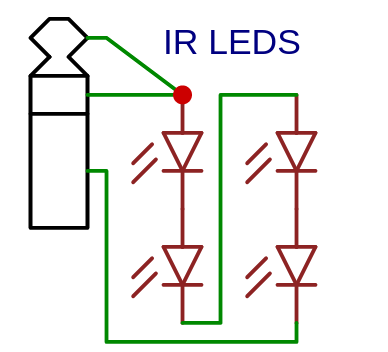

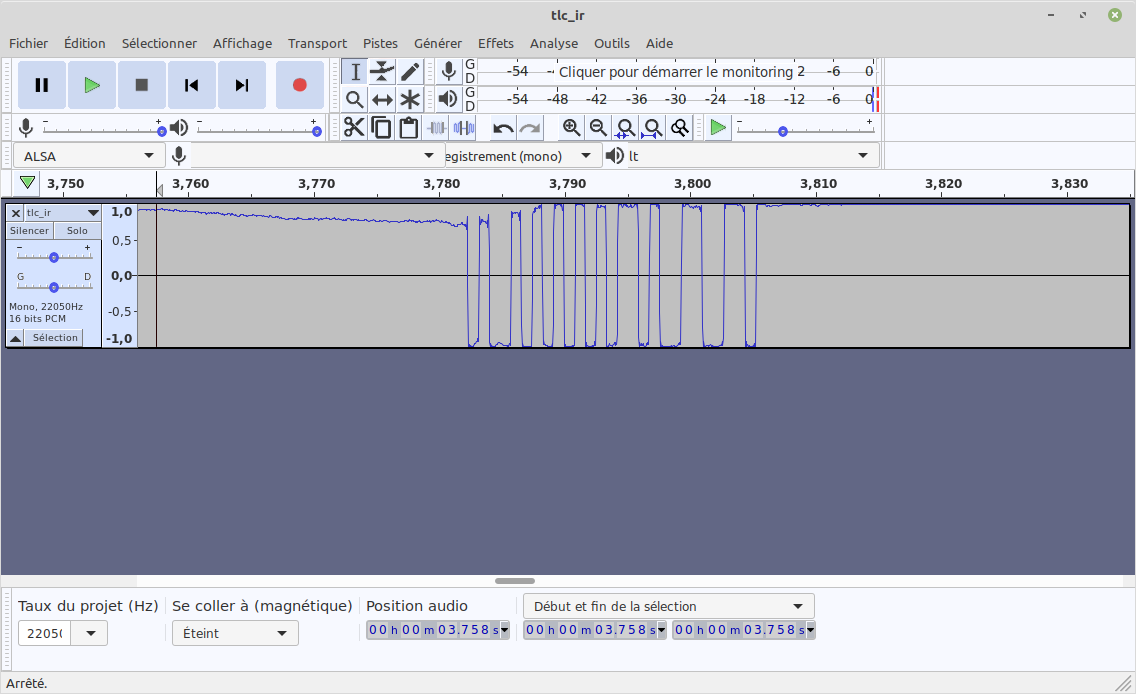

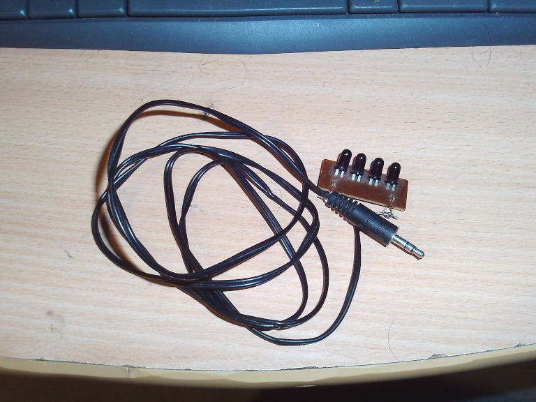

Je me suis confectionné un capteur IR que je raccorde à l’entrée Micro de mon PC:
Le schéma:
Exemple de trame:
