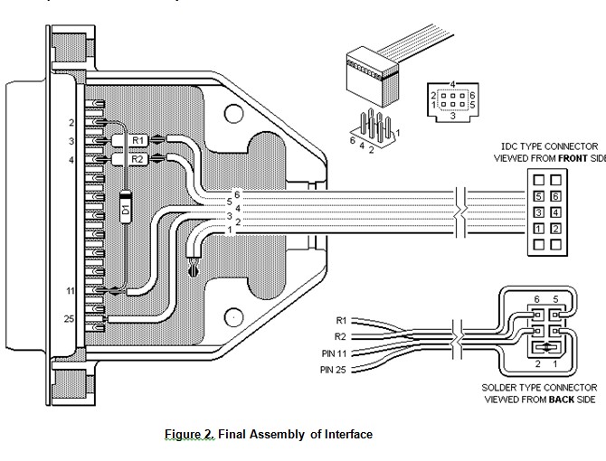

sur les schemas qu on trouve souvent tx et rx sont inversé
si tu utilise ce schema je ne suis pas d accord ça correspond aux premiers modeles
la broche 2(jp1) correspond au reset D2(LPT)
la broche 4 (jp1) est RX TC mais TX coté LPT donc pour moi D1 (LPT) sur le plan
la broche 6 (jp1) est TX TC mais TX coté LPT donc pour moi D0/Busy (LPT) SDA sur le plan
la broche 3 (jp1) est la masse
la broche 1 (jp1) est le +5 +3.3 si tu n a pas de piles
sinon envoie moi le plan que tu a utilisé
C’est ce plan là que j’ai utilisé.
Je l’utilise pour l’URC3445 qui est JP1 « tout court », je pense que c’est un des premiers modèles (2005) et c’est juste pour faire un essai.
Tu penses que le plan n’est pas bon pour ce modèle ?

si la tienne est de type « flash » alors le montage ne convient pas ! par contre je n’ai trouvé nul part de schéma parallèle pour les version « flash »
bon moi j’ai constaté que ça ne marche pas avec des circuit ftdi232rl (certains ne sont même plus reconnu c’est des circuit pirates qui ont été mis à 0 par les drivers récents)
par contre avec un circuit cp2102 Silab ça marche …
chez RS il y en a , de même que des « vrais » FTDI 232rl , mais vu qu’ ils sont plus cher que les silab et dans le doute je m’abstiens !!!

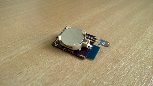

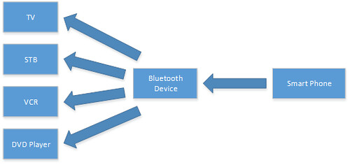

Un projet astucieux, qui mêle la technologie bluetooth et l’infrarouge :
github.com/drme/ble-remote
l’objectif est de remplacer toutes les télécommandes infrarouges de la maison par un seul module infrarouge, qui recevra des ordres en bluetooth depuis un smartphone, pour piloter tous les appareils :
le module de réception bluetooth et émission infrarouge est très compact :

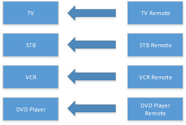

l’anarchie avec le schéma un appareil = une télécommande infrarouge :

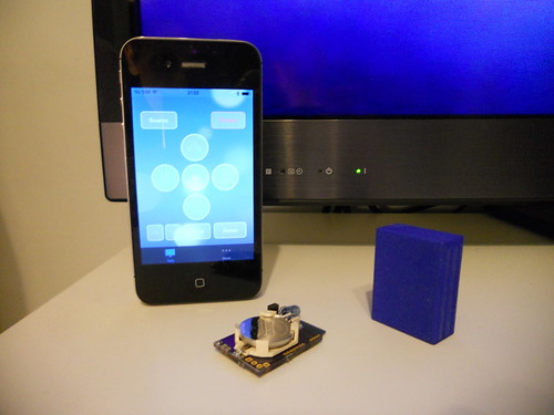

la solution proposée, avec un module infrarouge qui intercepte les ordres d’un smartphone :
le module bluetooth est de type « Bluetooth Smart », qui consomme moins d’énergie, une pile bouton CR2032 suffit à l’alimenter pendant une longue durée,
certains ont ajouté des panneaux solaires pour rendre le dispositif auto-suffisant en matière de consommation d’énergie.
Ce projet s’inspire de la télécommande logitech harmony ultimate, qui utilise le même principe d’un hub bluetooth qui envoie les commandes infrarouges aux appareils, une télécommande vendue très cher (200 à 500 euros selon les boutiques) :

Intéressant intellectuellement mais le problème reste de trouver les codes de tous les appareils à commander (ce que fait IR protocol analyzer).
Des choses similaires ont été faites il y a plus de 15 ans avec des PDA sous Windows CE, directement à partie de l’émetteur infrarouge qu’ils contenaient (donc sans nécessiter de hardware supplémentaire) mais le succès a été plus que limité parce que l’ergonomie s’avère peu pratique à l’usage.
Ce que faisait aussi le Philips Pronto qui est passé de mode …

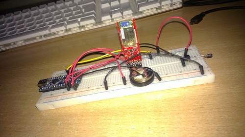

L’auteur propose d’utiliser un nano-arduino avec une led pour récupérer les codes des télécommandes, pour ensuite les intégrer dans le programme du module bluetooth.

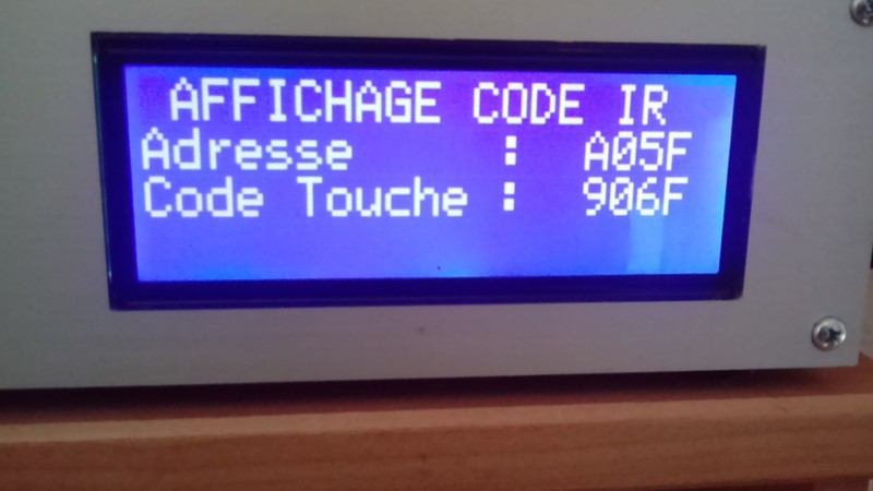

Edit: je crois comprendre que A0 n’est pas nécessaire dans ce cas car 5F est en fait A0 avec les bits inversés. C’est une adresse sur 8 bits répètée avec les bits inversés, ce qui correspond au protocole NEC initial où il n’y avait que 256 adresses (l’adresse et le code touche étaient répétés avec les bits inversés pour maintenir une durée de message constante quel qu’en soit le contenu et pour une détection d’erreur éventuelle).
En effet étant donné que 1 et 0 n’ont pas la même durée il faut le même nombre de 0 et de 1 dans le message pour que sa durée soit constante.
C’est sans doute ce que le groupe « JP1 » appelle le protocole NEC1.
Par la suite beaucoup de fabricants se sont affranchis de cette durée de message constante, ce qui a permis d’étendre le champ d’adresse à 65536 valeurs en utilisant les 16 bits sans répétition inversée pour l’adresse.
Si mon hypothèse est juste alors l’adresse décodée par IR protocol analyser devrait être $5FA0 (24480d) et non $A05F, sauf si les bits 0 et 1 sont inversés comme semblent l’indiquer les codes touches.
En effet tu m’avais indiqué 90 pour la touche 1 et là c’est 6F, ce qui est la même valeur avec 0 et 1 inversés.
Idem pour la touche 2: 47 au lieu de B8.
