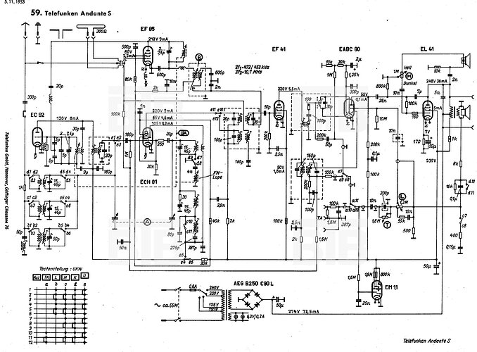

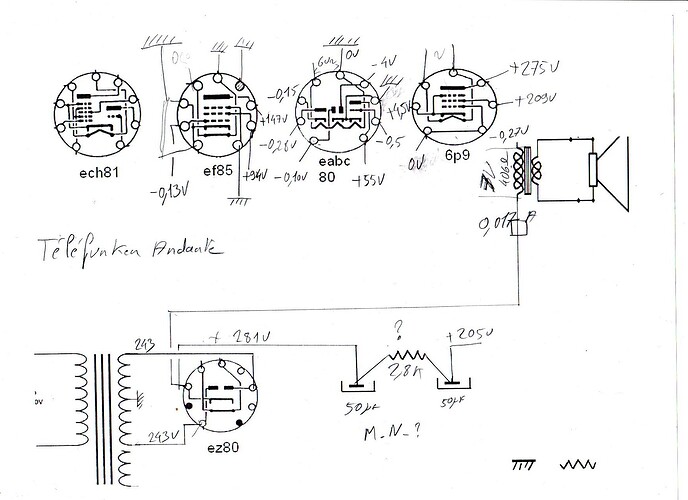

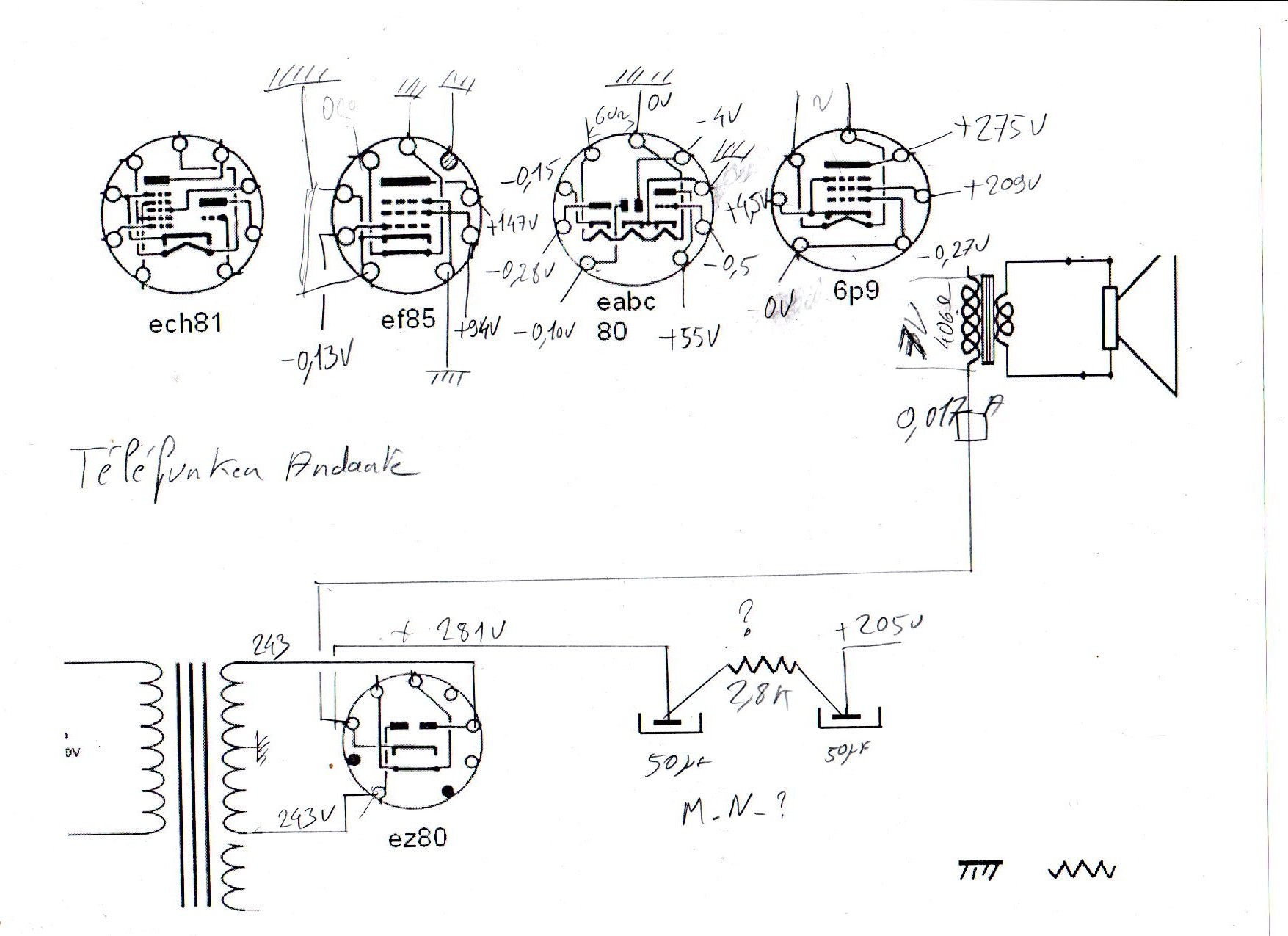

Et bien voilà je calle sur ce poste. J’ai juste un léger ronflement sur le hp. Son transfo BF est n’est pas coupé, j’ai changé les condos rien n’y fait? J’ai bien la HT ,tout me semble normal à part la résistance de puissance dont je ne suis pas sûr ( j’ai 2k8) je ne sais si c’est bon car la troisième bague est illisible. Voici quelques relevés sommaires. N’ayant pas le schéma je suis bien embêté.
Merci d’avance pour vos avis éclairants.

la BF fonctionne si tu touche la grille de l’EABC 80 cela ronfle fort ?
Quand je touche la grille ça ronfle mais pas très fort
La cathode de la 6P9 est elle reliée directement à la masse?
Si oui il s’agit d’une polarisation par application d’une tension négative sur la grille et je soupçonne un condo polarisé se situant dans la ligne de retour du point milieu de l’enroulement HT du TR d’alim, d’avoir été branché à l’envers (Le + doit être à la masse).
Il y a une résistance de 220ohms avec un condo de 50Mf en parallèle qui vont après à la masse. Je n’ai changé que les deux condos de filtrage ( pour les polarisés).
