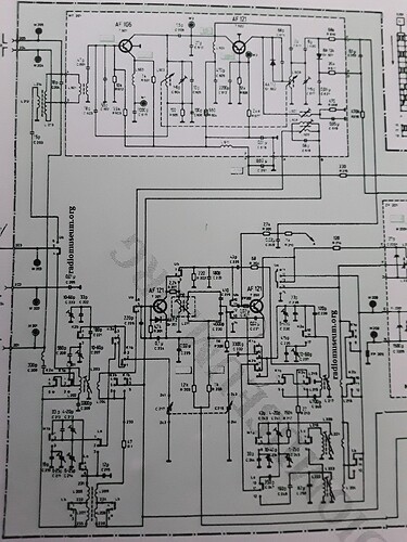

J’aurai besoin d’aide pour cette radio de bonne qualité, elle fonctionne parfaitement en OC1 ,OC2 et FM par contre rirn en PO1 ,PO2 et GO aucun souffle ,j’ai vérifié toutes les commutations ,j’ai aussi tenté devremplacer le transistor t202 ,rien n y fait ! J’ai remarqué que sur les gammes qui ne fonctionnent pas la base de ce transistor devient plus positive que son emetteur ! Je n’arrive pas à l’expliquer ,j’ai aussi vérifié les 2 bobinages oscillateurs concernés pas de coupure ni de court-circuit !
Le schéma n’est pas très clair, le circuit imprimé est doble face pas facile de s’y retrouver !

Si ça fonctionne en OC, ce ne peut pas être un semiconducteur qui est en cause.
Apparemment l’oscillateur ne fonctionne pas en PO/GO (ou à une fréquence très différente de ce qu’elle devrait être), logiquement ça ne peut venir que des composants du circuit d’oscillation ou du commutateur de gammes.
Pour voit si l’OL fonctionne essayer d’accorder le poste en GO vers 250 kHz, avec un autre poste à proximité on devrait recevoir l’OL en PO vers 700 - 720 kHz.
En accordant le « malade » en PO vers 700 kHz on devrait recevoir l’OL sur l’autre vers 1100 - 1120 kHz.
Je pense que l’oscillateur ne fonctionne pas ,j’ai oublié de vous préciser en le laissant sur les petites ondes il se met à fonctionner quelque fois une trentaine de seconde où parfois moins sans rien toucher ,je ne vois pas pourquoi la base devient plus positive que l’emetteur ! en plus du double face sur le circuit imprimé il y a un sacré nombre de commutation d’après ce que je comprends les transistors t201 et t202 travaillent en amplification MF en modulation de fréquence avec le transfo l210 ,l211

J’ai trouvé une tensio anormale sur C231 côté Ua 13 même en OC ce qui ne l’empêche pas de fonctionner en OC !
J’ai finalement desoud? C229,C230,C231 après vérification et remontage il fonctionne sur toutes les gammes et sur C231la tension est sur l’émetteur de t202 rien côté commutation !
Il va peut-être refaire la panne !

C’était peut-être un problème de « via » (traversée) que le fait de refaire des soudures a corrigé ?
Ces circuits double face en bakélite n’taient pas très fiables de ce côté-là en raison du coefficient de dilatation important de la bakélte, beaucoup plus important que celui du via, ce qui, avec les variations de température, peut finir par entrainer des micro-ruptures des pistes à proximité d’une pastille.
Je travaillais chez Bosch au début des années 70, les premiers boitiers d’injection électronique avaient ce type de problème (ils sont soumis à des variations de température beaucoup plus importantes qu’un poste de radio) et il a fallu modifier complètement le système de traversée pour résoudre le problème.
Peut-être un problème de ce genre ,j’avoue ne pas avoir tout compris vu la complexité des circuits ,je vais le laisser fonctionner on va voir ce que ça donne ,c’est un très beau poste qui fonctionne particulièrement bien ,je ne pouvais en rester là !
