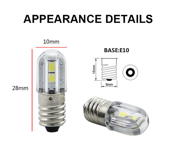

Pour l’éclairage, plutôt que d’utiliser des LED classiques, vous pouvez utiliser ça
C’est moins directif et ça se branche directement en lieux et place des anciennes lampes (après, pas regardé ce que ça donne en lumen).

Voilà j’ai mis des diodes led 4.1v 20mA et j’ai ajouté une résistance de 20ohm pour régler la tension car normalement c’est 6.3v 15mA.
