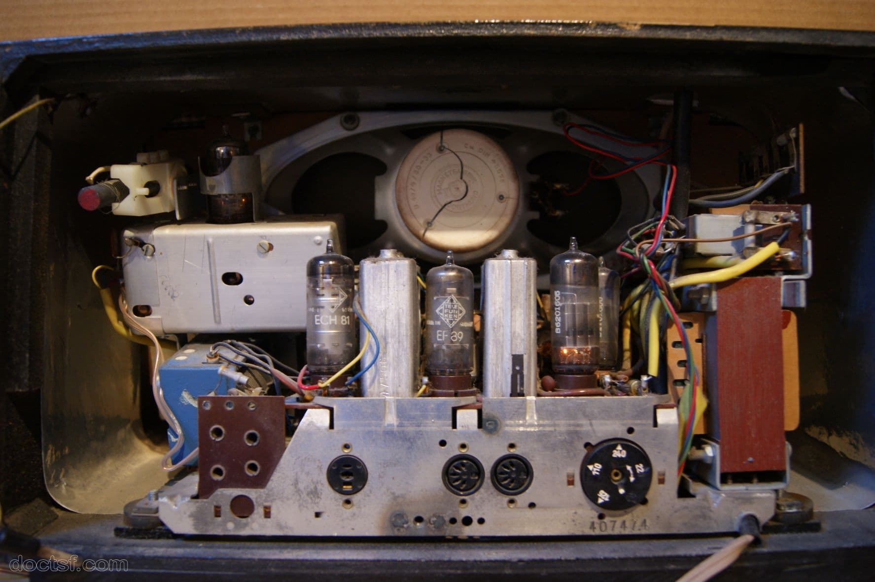

J’ai récupéré un telefunken jubilate de luxe sans le dos qui a l’information du modèle
J’ai trouvé sur le site 5 modèles différents avec les mêmes caractéristiques.

Ces postes ont Tous le même aspect, les mêmes lampes les mêmes gammes d’ondes.
Le mien a un circuit imprimé, l’ont ils tous ?

avec les photos du chassis et de la face avant on doit pouvoir l’identifier
Ils ont tous le même aspect, les mêmes caractéristiques, les mêmes tubes !
Je trouve ça un peu bête qu’ une grande partie des constructeurs ne mentionne pas le modèle sur le châssis.

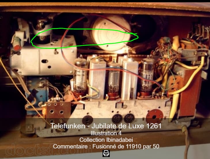

deja une difference sur ces deux la

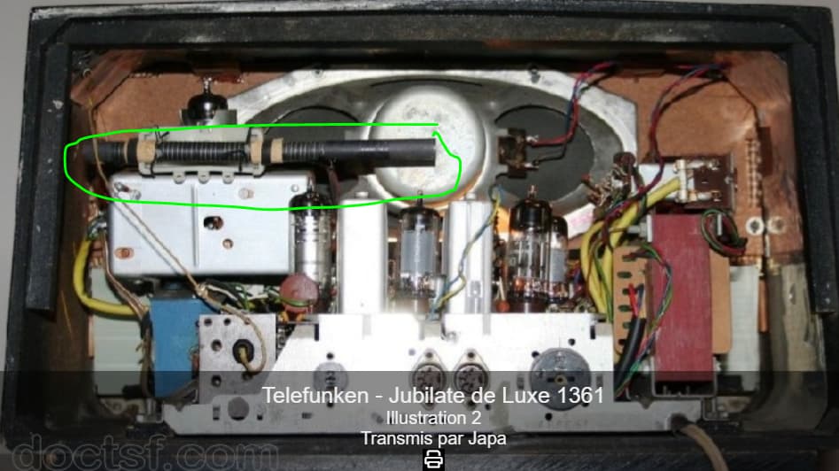

un cadre sur un

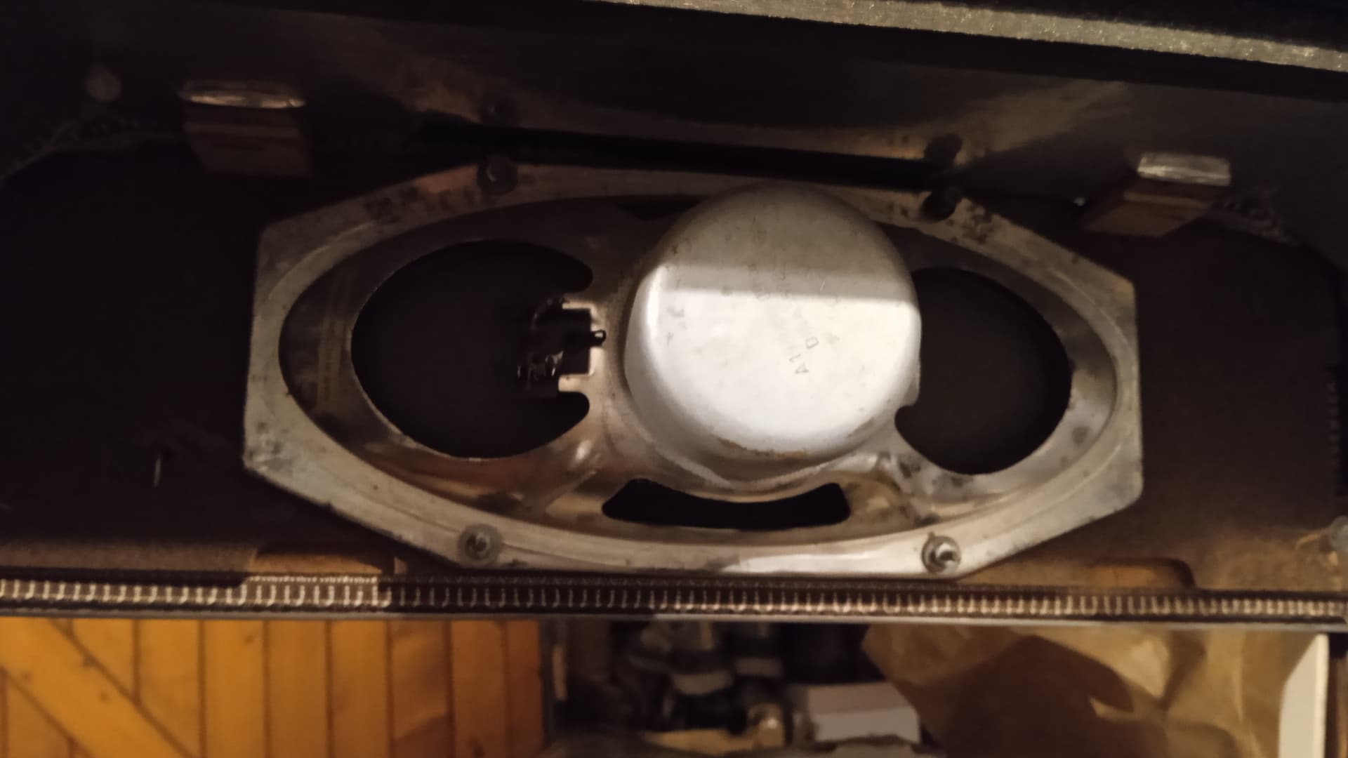

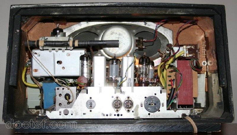

Voici les trois images dont nous disposons, deux ont un revêtement plastique blanc sur l’aimant du HP un n’en a pas :
1361 illustration 2
1261 illustration 7
1261 illustration 4 qui est identique à 1461 illustration 2
telefunken-jubilate-de-luxe-1261_i4873M4
Les photos de Ibinadabei sont placées sur deux modèles différents et sont identiques
Déjà sur le mien il y a un cadre !
Ils ont tous un cadre ferrite mais il est placé différemment.
Le mien ressemble au 1361
Donc ça doit être un 1361 ou un 1461, la photo du dos du 1461 étant la même que le 1261 sur le site.

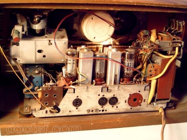

D’autres photos ici :
1261
https://www.ebay.fr/itm/256585624025
1461
https://www.ebay.fr/itm/175189690835
1361
On peut en déduire que les modèles :
  • 1261, sorti en automne 1961 est le modèle de l’année 1962.
  • 1361, sorti en automne 1962 est le modèle de l’année 1963.
  • 1461, sorti en automne 1963 est le modèle de l’année 1964.
Donc peu de modifications si ce n’est que des détails de présentation.
Ça confirme que mon modèle est un 1361 ou 1461

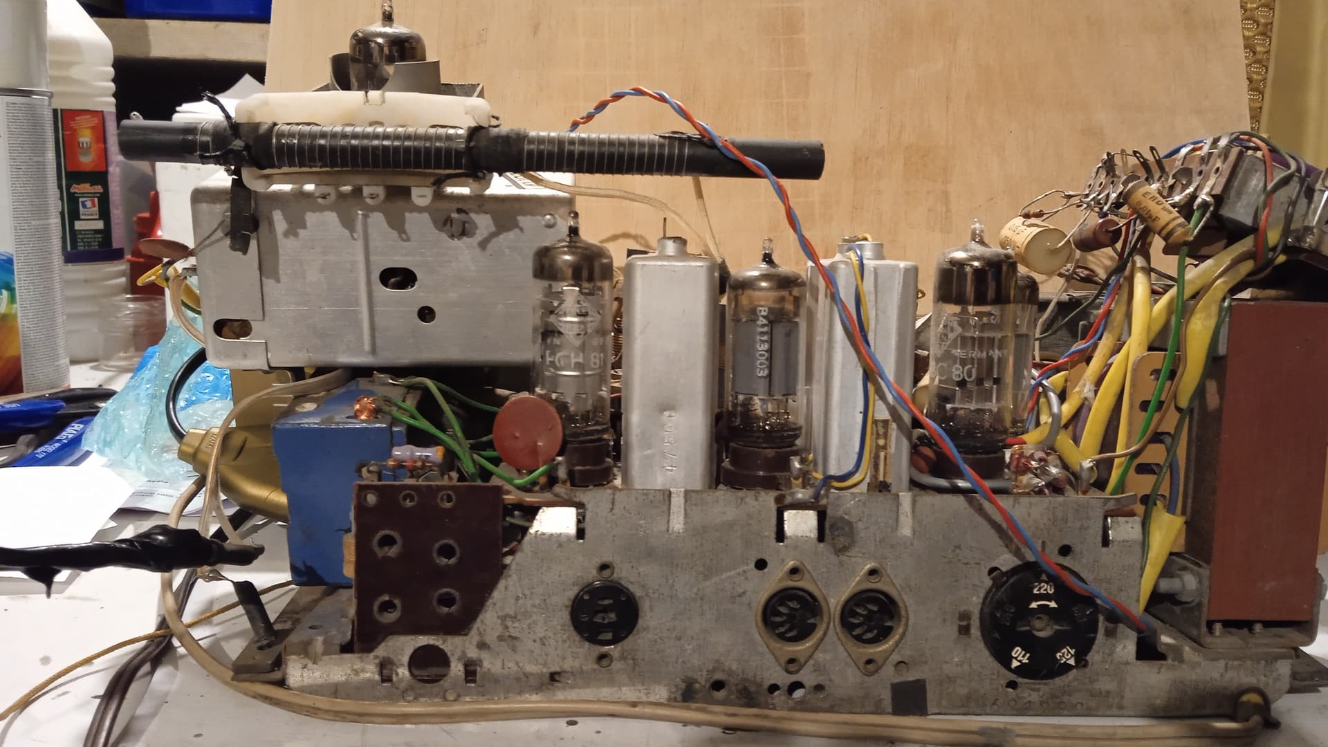

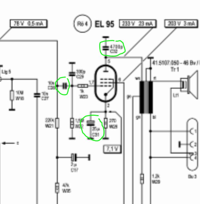

Je viens de finir le nettoyage de ce poste.
Je l’ai branché derrière une ampoule en série, pas de court circuit !
Mais j’ai un ronflement important constant quelque soit le niveau du volume,quelque soit le mode, pu, AM, FM.
D’autre part, plus inquiétant je n’entends aucun craquement quand je mets un tournevis dans la prise antenne AM ou Celle pour la FM.
En mode PU, j’entends quand même un son très faible en mettant le volume à fond.
Des pistes ?
verif des condensateurs de filtrage de l’alim
remplacement du condensateur de liaison grille et du condensateur de decouplage cathode et du condensateur anode de l’EL95
verifier la conformité des tensions indiquées sur le schema
Je vais faire cela.
Merci
J’ai un condo double 50 + 50 sous 350 v sûrement 50μF mais à côté un autre tout noir dont je n’arrive pas à lire l’inscription
B…
N2…
Pas facile d’intervenir sur ces postes avec circuit imprimé !
