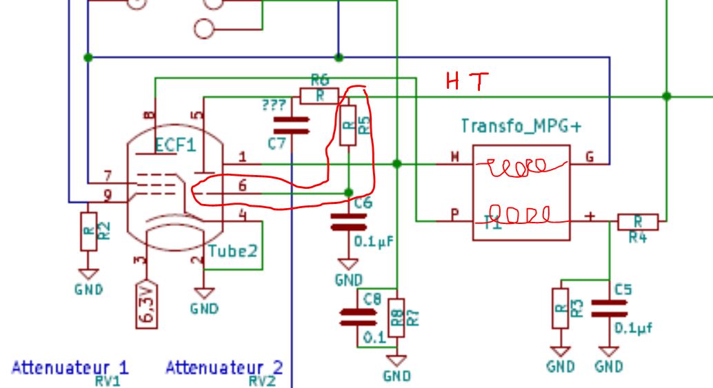

sous toutes reserves pour le transfo je pencherai pour cela (en interpretant au mieux les mesures faites)
j’ai aussi cerclé en rouge le probleme de la grille triode reliée ai +HT, cela est anormal
les commutateurs sont nettement plus compréhensibles ainsi
par contre toujours des erreurs de schema les bornes 1 des lampes sont les blindages des tubes et doivent etre a la masse , hors ils sont reliées au plaque ou a la HT ( EF9 et ECF1)
et le fonctionnement de l’ECF1 reste pour le moment incomprehensible.
comprenez vous le fonctionnement d’une lampe TSF ?
Mince mince mince ! Je passe pour un bouffon mais je crois avoir trouvé mon erreur ! J’ai inversé lordre des broches en passant de la face avant a la fasse arrière …
Je revois mon schéma de suite ! Arf désolé :grimacing:
Rien que pour le coups de de la grille à la HT ou de l’écran à l’annode j’aurrais du tilté encore une fois …

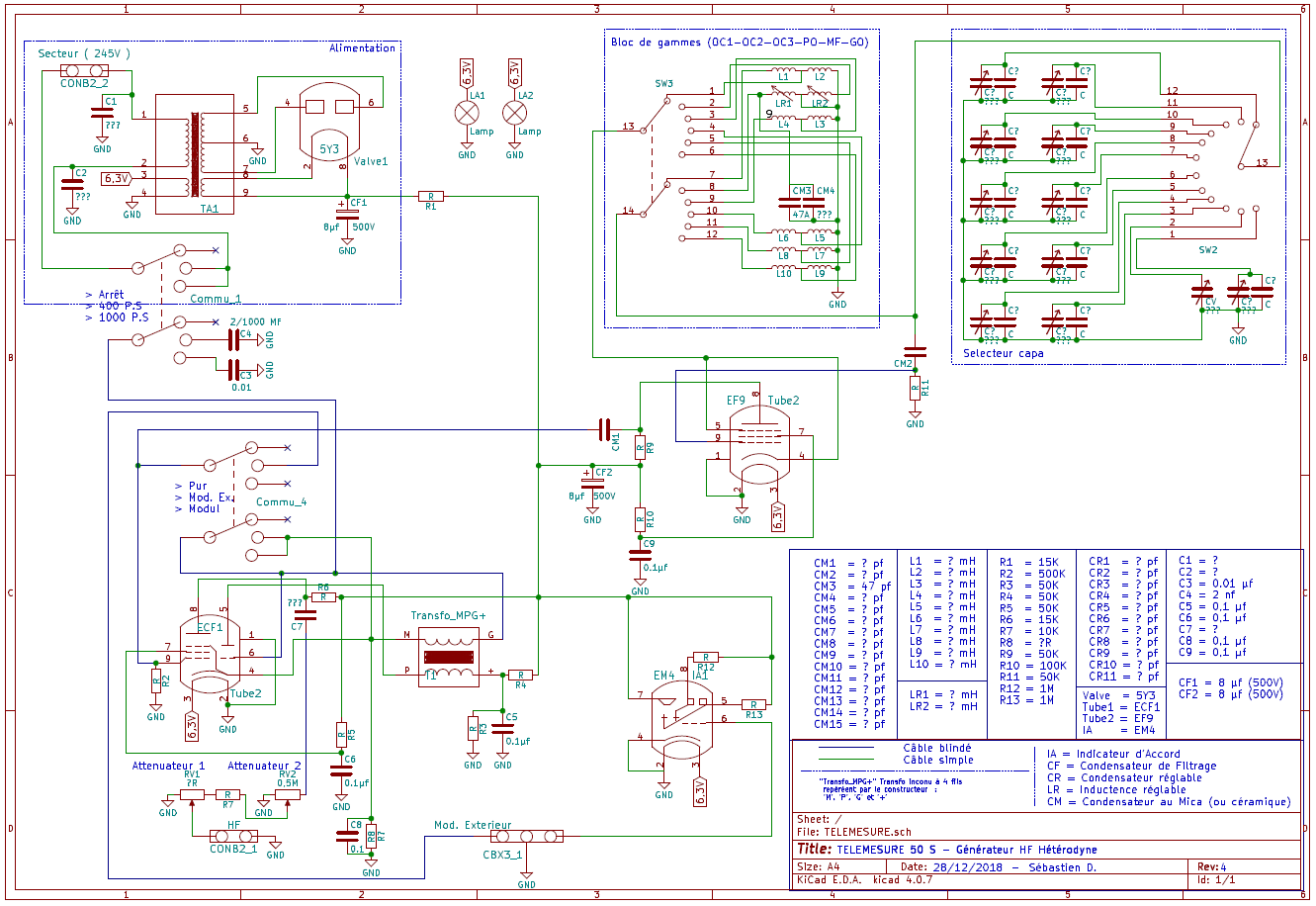

Pour en revenir au schémas, voici la version plus correcte :TELEMESURE_50S_V4.pdf (109,0 Ko)
{Cliquez ici pour visualiser l'image}
Donc si j’ai bien compris, la triode dans la ECF1 amplifie la BF (400-1000Hz) et la partie pentode est la modulatrice ?
plus exactement, la partie triode ECF1 est un oscillateur B.F à transfo
(en fait, avec le transfo avec un enroulement primaire en série sur la plaque, et le secondaire rebouclé sur la grille …En gros, c’est comme un ampli B.F , avec un transfo de sortie , mais qui a son secondaire rebouclé sur la grille d’entrée … au lieu d’attaquer un HP , ceci fait de manière a ce que l’ampli B.F “se morde la queue” , il oscille !)
Pour qu’il ne se conduise pas comme un fou ( comme un ampli de sono qui fait du larsen ! ) on utilise une petite triode (celle intégrée à l’ ECF1 ) on la “bride” avec des résistances, et on en fixe la fréquence B.F d’oscillation avec des condensateurs commuté par un commutateur
(sinon on ne maitriserais rien et les oscillations auraient n’importe quelle amplitude et n’importe quelle fréquence …Ca serai comme ce qui se produit avec une sono et un micro qui dessert l’ampli de cette sono et qu’on met devant les haut-parleur …l’ensemble oscille, mais de manière non-maitrisé, d’ou d’affreux et intenses sifflements !)
Malgré tout, l’oscillation n’est pas toujours un signal sinusoidal bien propre (il peut avoir une gueule assez quelconque , vu à l’oscilloscope …c’est le revers de la médaille de la simplicité du système )

bon ce coup ci le schema me semble correct
digne d’etre mis avec la photo de l’appareil dans le GL de la radio

je pense que sur cet appareil on a une modulation par la cathode de la ECF1
par contre le circuit de modulation exterieure me parait suspect
