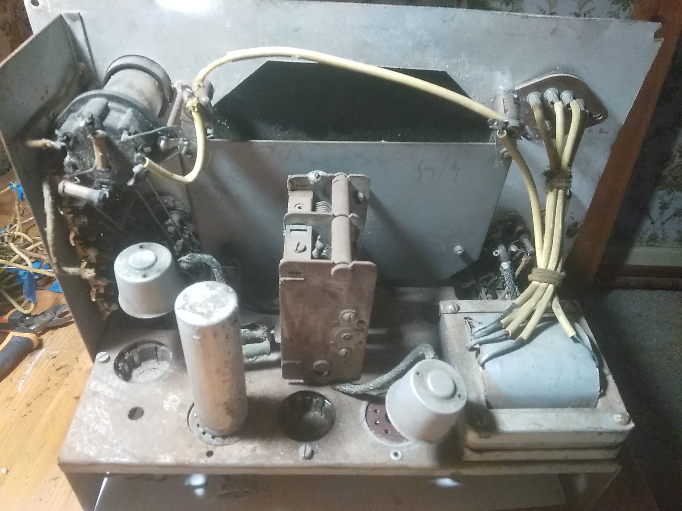

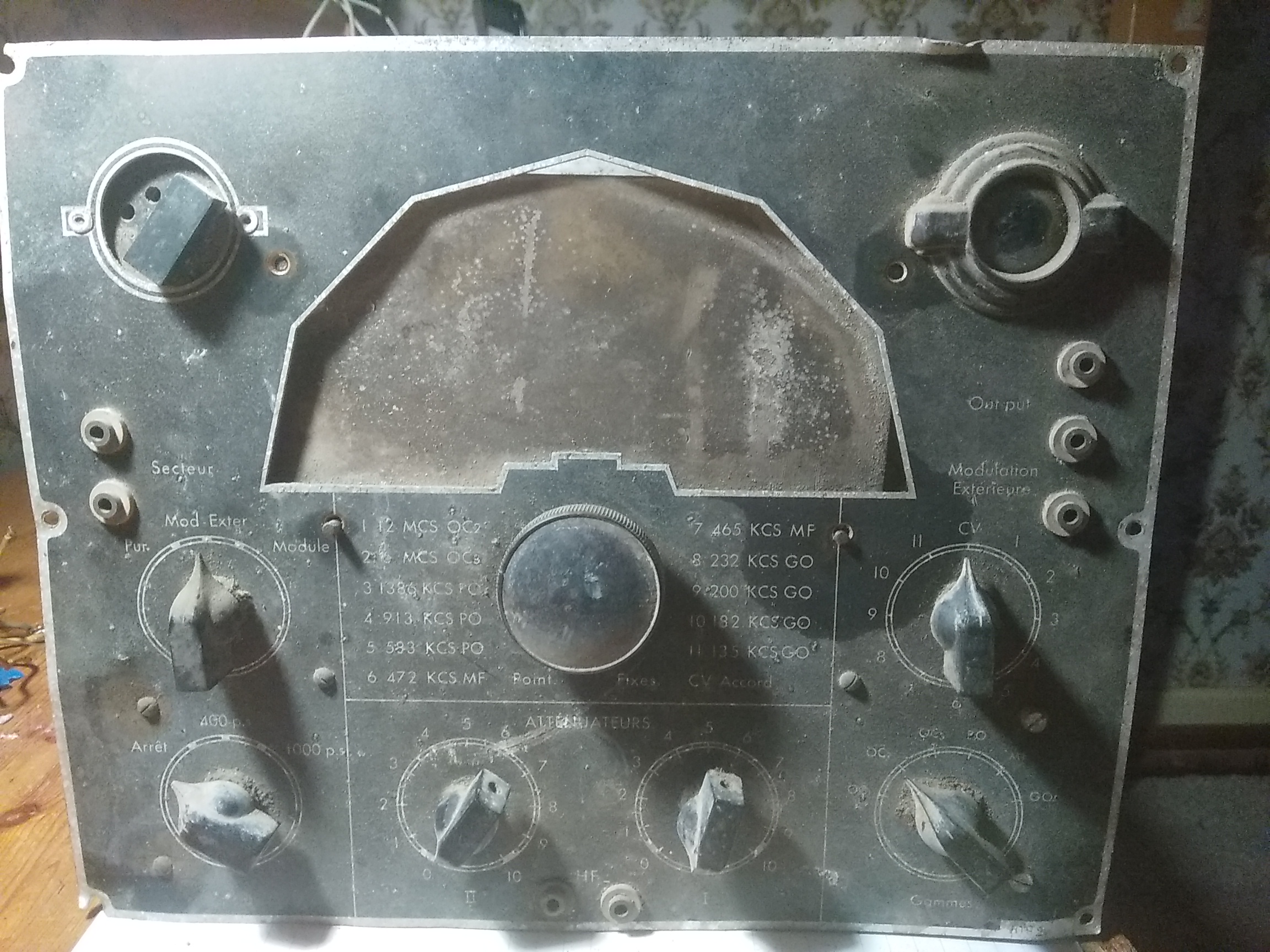

Bref, le sujet de mon poste concerne cet appareil :
{Cliquez ici pour visualiser les images}
En cours de transfert : 15456604569371164040177.jpg…

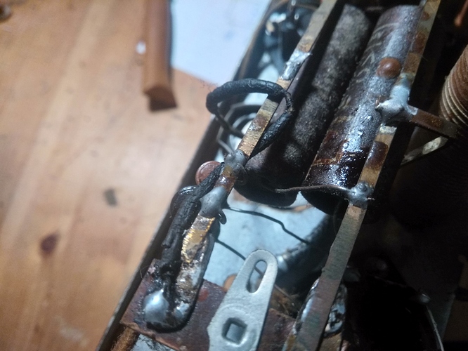

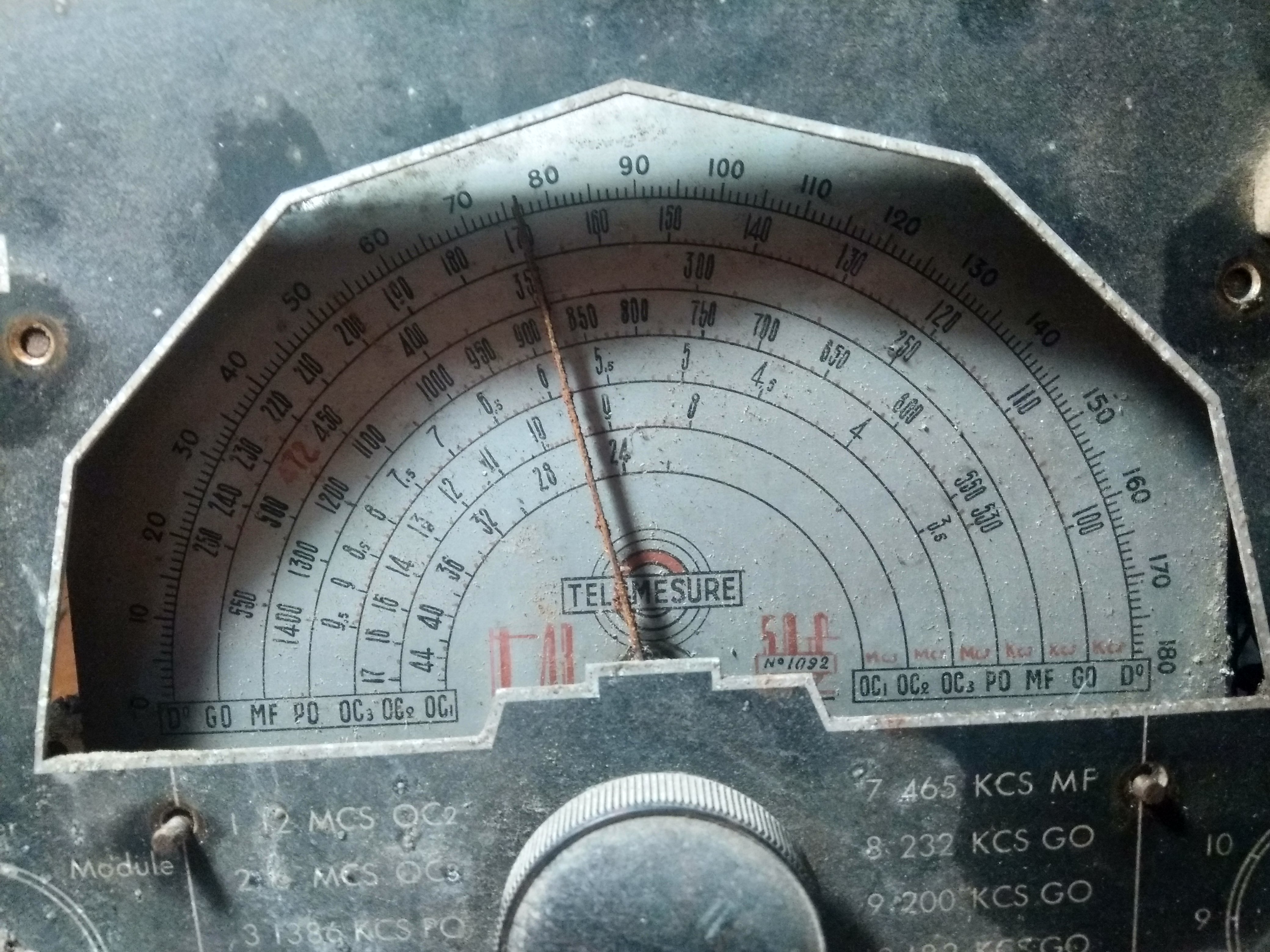

Je pensais à une radio, mais en enlevant l’espèce de plaque devenue opaque et ayant une consistance bizarre (comme de la cire ), j’ai pas vraiment un cadran de radio :sweat_smile: de plus les infos autour des bp ne me disent rien du tout ! ( 400p.s ? 7465KCS ? )
{Cliquez ici pour visualiser l'image}

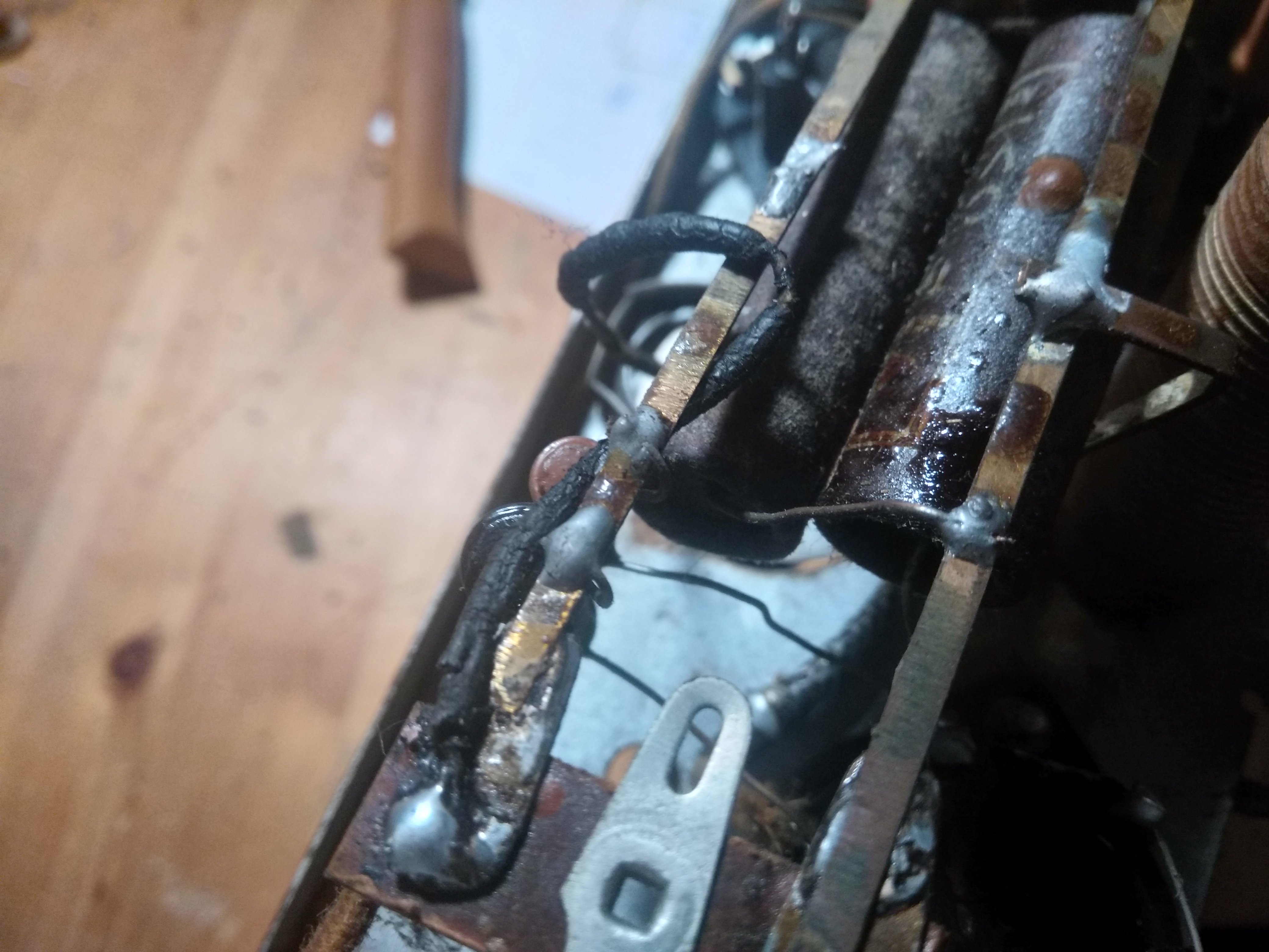

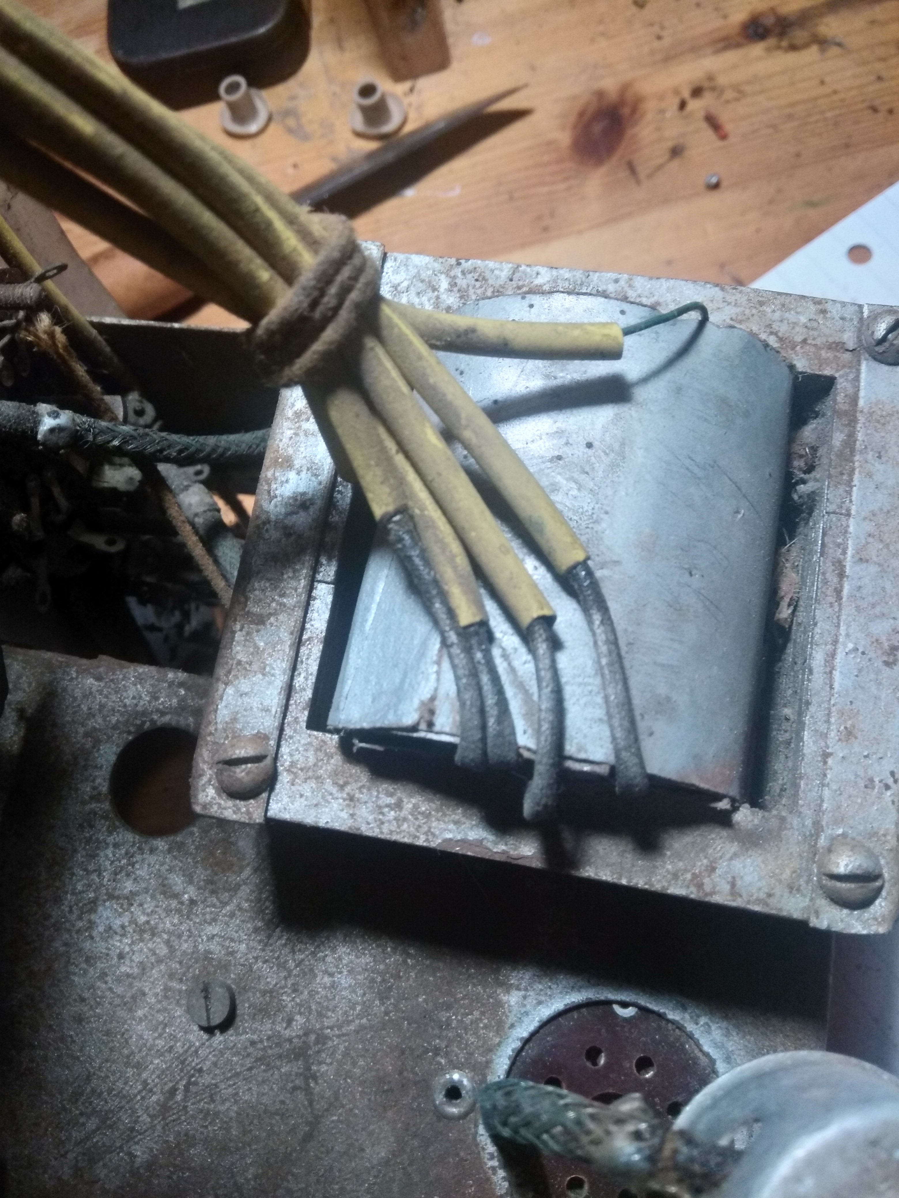

Ah oui, et l’appareil semble artisanale !

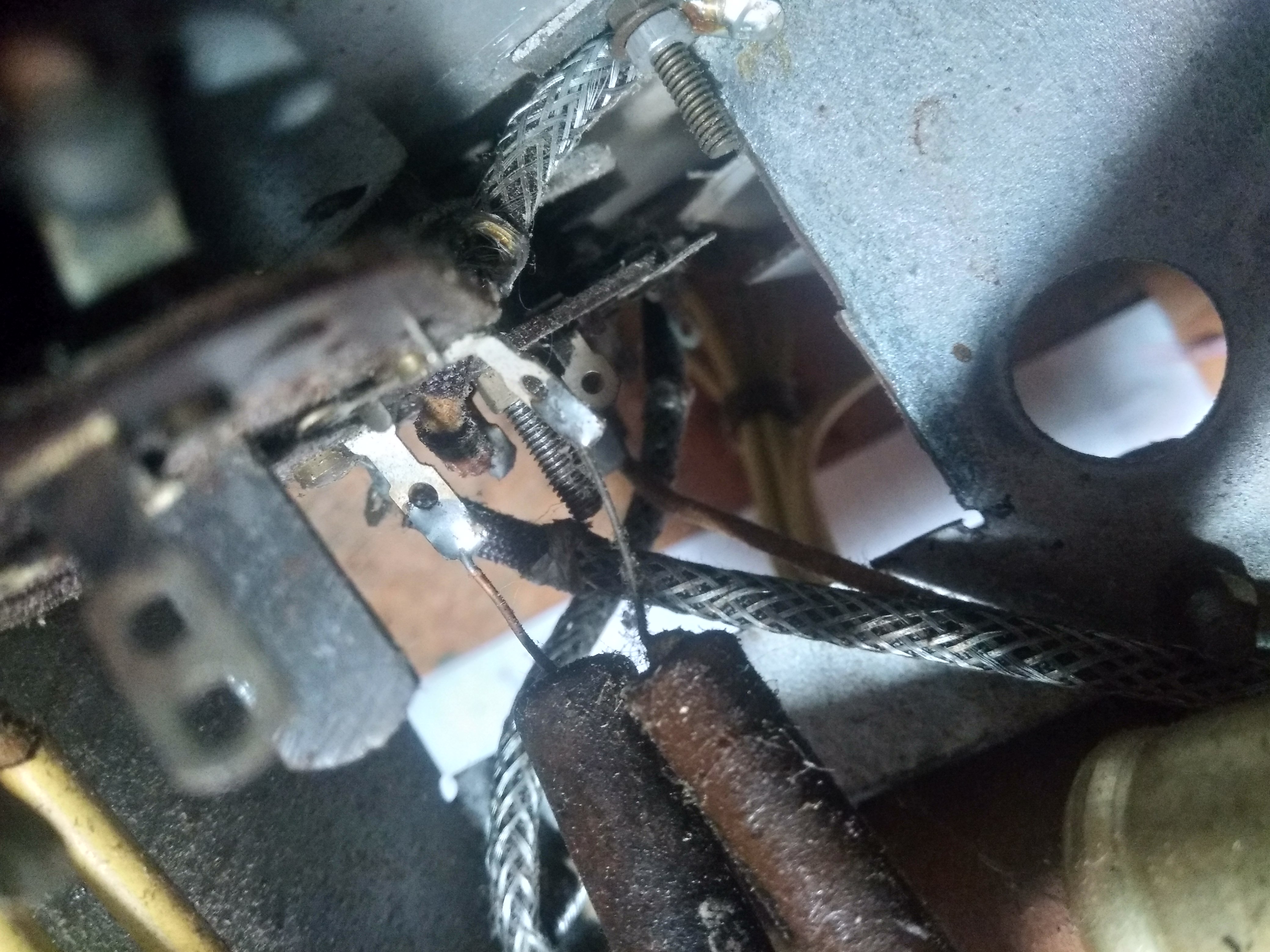

Les soudures, les découpes et le transfo qui semble modifié :
Ou pas car le N° de série sur le cadran est identique à celui de la plaque frontale !
Vous auriez une idée de ce que c’est ? Des tubes manquant aussi ?
C’est tout simplement une hétérodyne (modulée) ou générateur HF.
Seul appareil, après le contrôleur universel, indispensable pour trouver n’importe quelle panne et/ou régler n’importe quel vieux poste.
http://www.radioman33.com/pages/mes-depannages/depannage-generateur-hf-heterodyne-telemesure.html
même avis, c’est une ancienne hétérodyne modulé (appareil très utile , apres l’avoir restauré , et appris à s’en servir)
En gros, c’est un tout petit emmetteur générant des signaux HF , d’amplitude et de fréquence connue, a injecter à l’entrée antenne d’un poste ou a d’autres points du montage … Pour dépanner ou re-régler le poste .

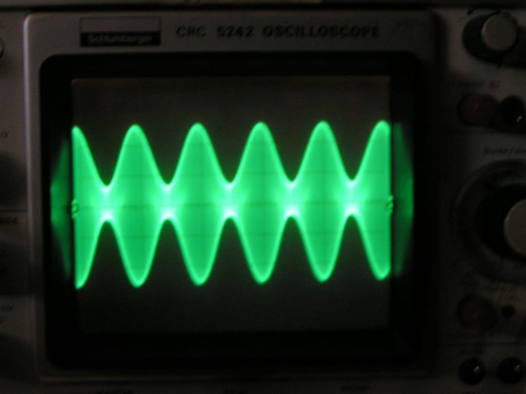

Sur les oscillogrammes du site de Rdioman33 , la modulation Am n’est pas bonne , on a une superposition,
non pas une modulation .Photo d’une modulation AM .
Oui, la modulation est mauvaise …certe , mais bon, ça marche quand même !
ces appareils, de cette époque, et de cette simplicité, ne pouvais pas avoir une qualité et une propretée de modulation équivalente a celle d’un emmetteur de radiodiffusion ! et ce n’est pas ce qu’on leur demande !
Du moment que ça sort quelque chose d’audible et d’identifiable, et que la fréquence porteuse soit a peu près juste , ça suffisais, et suffit encore bien , pour dépanner et re-régler un récepteur de radio ordinaire, en atelier ou sur site …
Ce n’est ni de la hifi ni un appareil de laboratoire , juste un appareil de service, de dépannage … et c’étais déjà infiniment mieux que faire les réglages au pif et a l’oreille , en se servant d’émissions de radiodiffusion, comme le faisaient les débutants ou certains petits artisans locaux désargentés ! (procédé assez empirique, et émission dont la réception et l’identification avec un poste “malade” étais incertaine, ou qui n’emmettaient pas toujours au mêmes fréquence et mêmes horaires !)
Les appareils “telemesure” , ou d’autres du même type, c’étais du matériel “bas de gamme” de dépannage, pour amateur et artisan, ça vaut évidemment pas un gros “Ferisol” de laboratoire, avec des composants à 0,5% et un atténuateur blindé usiné dans la masse !
Disons que c’est un peu comme vérifier les tensions et les résistances avec un multimètre genre Cogex, Topcraft, Ohmtec, Tenhua, ou encore les Powerfix de chez LIDL (multimètres pourtant d’une précision assez hectométrique … c’est pas un Fluke … mais suffisante pour dépanner un poste de radio ! ) par rapport a rien du tout, ou des solutions empiriques, genre veilleuse pour enfant, tournevis tâte phase …
J’entends bien ce que vous dites , mais là on n’a pratiquement pas de modulation AM , la détection ne doit pas sortir grand chose , ce défaut indique qu’un des tubes fonctionne dans de mauvaises conditions .
J’ai un Heathkit IG 102 , un modèle basique aussi , la modulation est bourrée de distorsion , mais la HF modulée est bien symétrique .

Autre chose, les câbles sont bien pourris ! Entre ceux qui sont cuis, ceux qui sont « fondus » et ceux qui sont imbibés d’huile, je pense que je devrais les changer !
Les câbles blindés seraient remplacés par des câbles coaxiaux, cela conviendrait ?

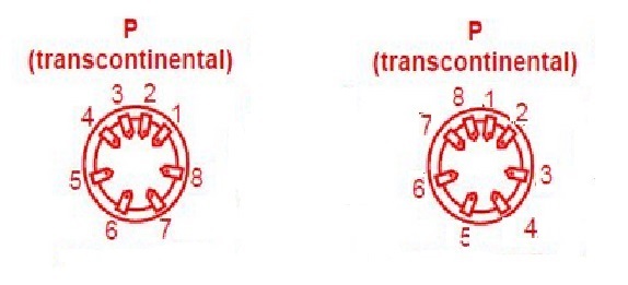

et attention a la numerotation des broches des culots transco il en existe des différentes
representez aussi vos commutateurs differemment
sous un forme lineaire on , et vous , comprendrez mieux comment ils fonctionnent

2 numérotations différentesnum%C3%A9rotation%20tube%20transco
cordialement bozec
je me sert toujours des docs philips ou c’est indiqué de façon tres precise…

Pour les 2 numérotations différentes, je ne savais pas ça ! ^^ je ferrais attention la prochaine fois ! en revanche, par rapport au câblage de l’alim des filaments, c’est bien ce type de numérotation :
