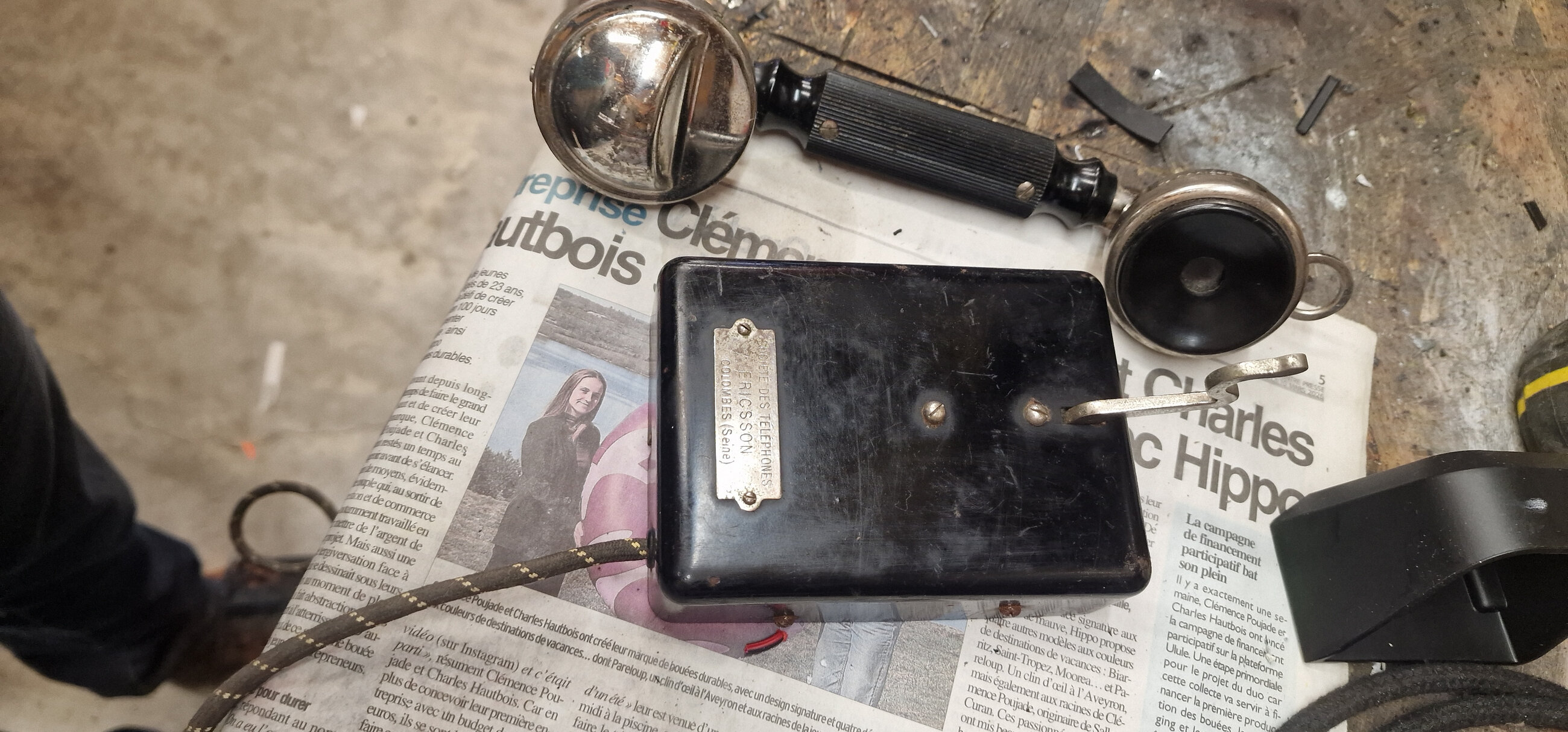

Bonjour à toutes et tous.
J’ai craqué sur ce vieux combiné téléphone.
Je ne sais pas de quelle année il est.
Est-il possible de le remettre en service.
Apparemment, il est propre dedans.
Si c’est le cas, comment le brancher ?

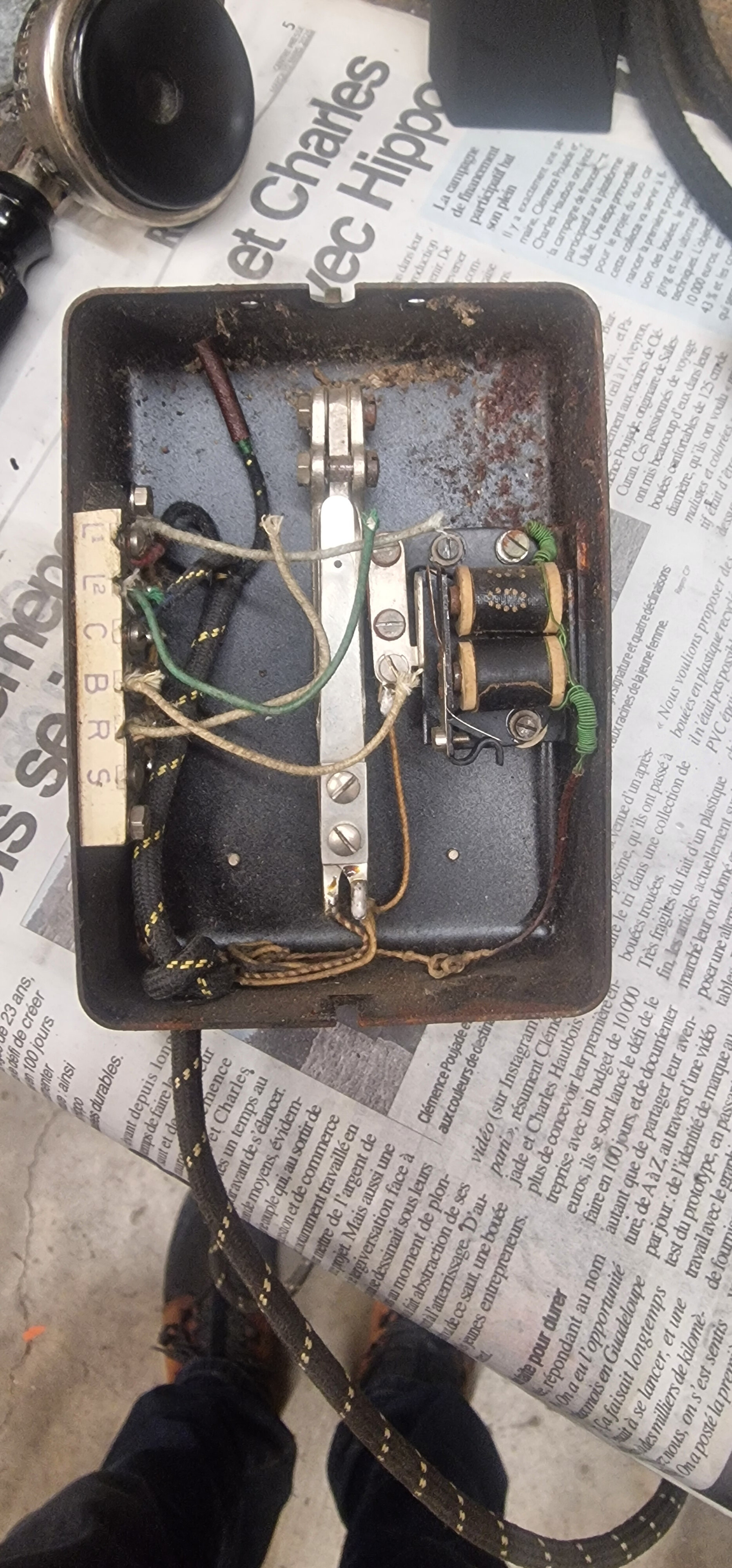

Bonjour @Sam12 ,
De ce qu’on voit à l’intérieur, il n’y a ni anti-larsen. Ni condensateur pour la sonnerie (vibreur ici). C’est in appareil spécifique pour réseau interne.
Il devrait fonctionner sur une box en déconnectant la sonnerie, et avec un écho important
telephone d’hotel car il n’est pas marque « propriété insaisissabke des postes et telecommunications »
pas de cadran de numerotation
