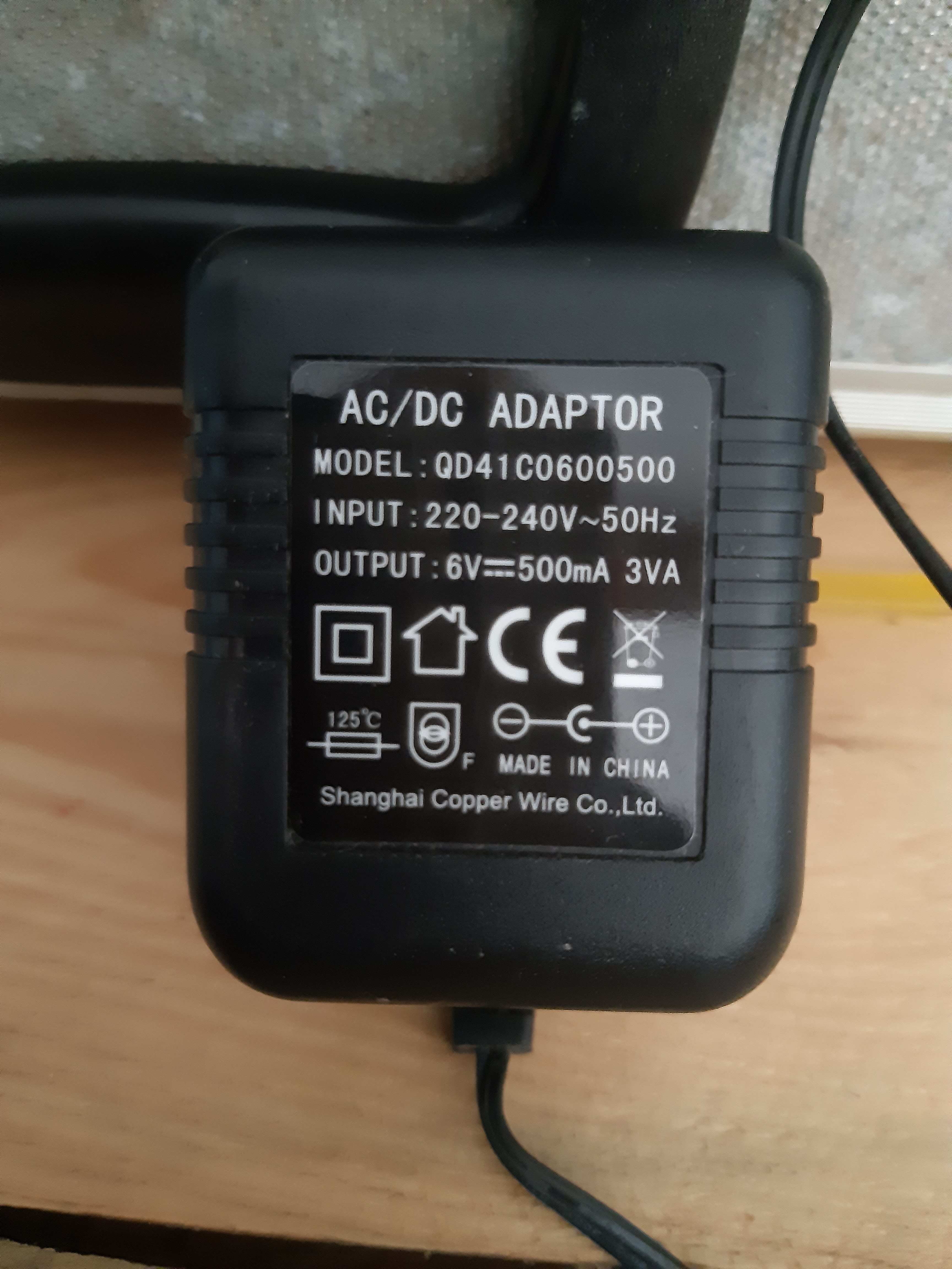

Pour cela je pensais utiliser une alimentation de ce type.
Quant penser vous ???
cet adaptateur devrai suffire pour le courant de conversation …Mais risque d’être très insuffisant pour la sonnerie !?
En outre, ces adaptateurs sont souvent mal filtrée, on risque d’avoir le son … Les téléphones , du temps des PTT, étaient soient alimenté par des piles ou batteries d’accus ( installation en « batterie locale », ou installation d’entreprise avec un standard privé) , soit par des alimentations soigneusement filtré et régulés ( installations en batterie centrale )
Si les sonneries à courant continu utilisées avec ces téléphones fonctionnent correctement avec 6 ou 9 volts pas de problème pour utiliser cette alimentation secteur.

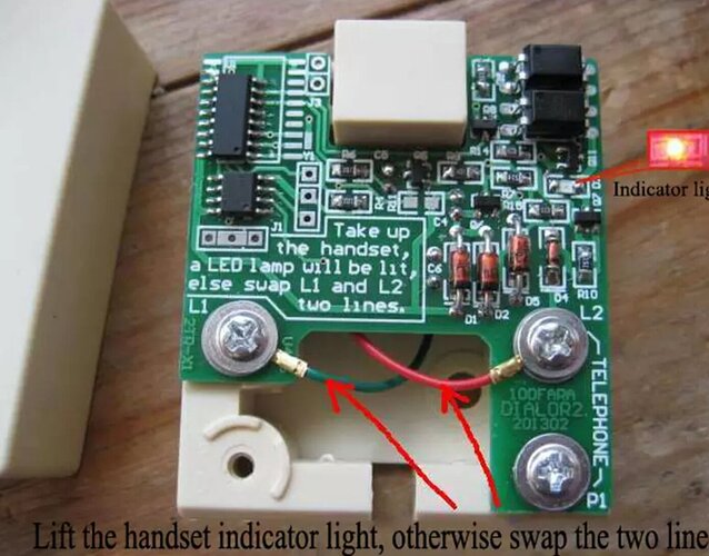

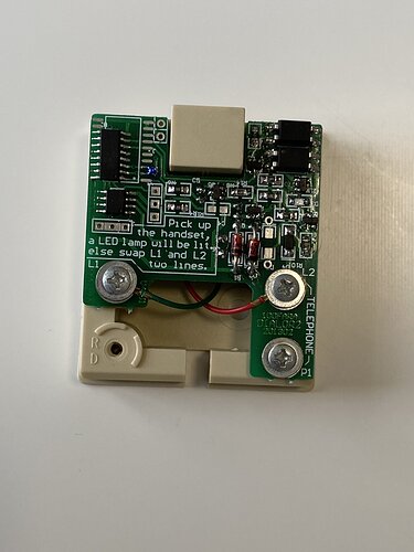

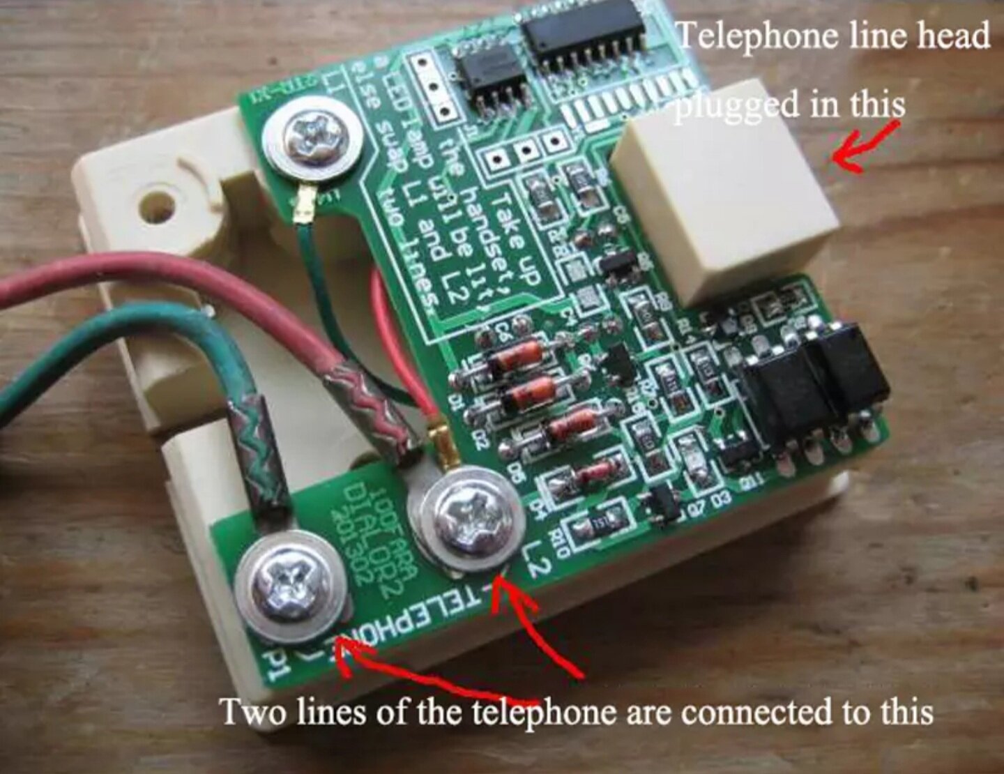

Bonjour, j’ai reçu le rotatone d’Ali tatou, il y a 3 plots, L1, L2 et P1 pour connecter le téléphone à cadran, z’avez une idée de l’utilisation ce ces plots?
Ha si je comprends bien, on branche P1 et L1 une led doit s’éclairer, otherwise il faut permuter L1 et L2. Les deux fils rouge et noir si j’understand bien.
pas ceux de la platine ceux de la ligne telephone qu’il faut permuter
Ha ok merci
