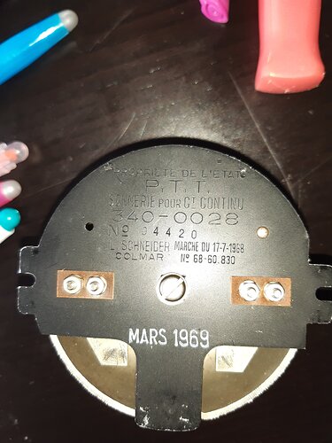

Je viens de acquérir 2 telephone ancien que je pense être des u43 mais s’en certitude.
Le but serai de les monter en intercom.
Après avoir réalisé les branchement j ai un petit soucie.
L un des 2 bornier-carillion refuse de sonner.

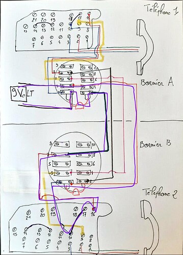

Je suspect une erreure de branchement sur le bornier A. Mais j arrive pas à l identifier
Votre câblage (très difficile à suivre) semble cohérent et symétrique, est-ce que un des boutons a un mauvais contact ?
Avez-vous fait un test de sonnerie en pontant directement 16 et 17 sur l’appareil dont le bouton d’appel est inopérant ?
Par ailleurs selon le schéma il me semble que ce serait plutôt 17 et 18 à utiliser pour un contact qui se ferme avec le bouton d’appel pressé …?

Effectivement sur la plaque et marquer
« Poste AV.bouton d appel 1T câbler 17 et 18 »
Petit soucie ya pas de borne en 18
Et malgré cela quelque soit le telephone que l on mais en position 1 cela fait bien sonner le bornier B. Mais en revanche quelque soit le telephone en position 2 le bornier A reste muet :speak_no_evil:
Et les pont en place ( dans les telephone) je ne les compre pas .car sur la plaquette schéma aucun apparaît .
C vraiment un casse tête

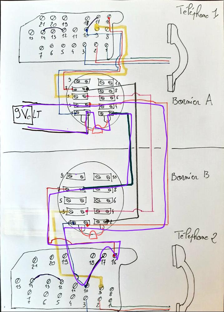

Voici le circuit en violet parcours par le courant à travers la sonnerie de la rosace (bornier) A et le bouton d’appel du téléphone 2.
Pour chercher le problème relier un fil à la borne 2 de la rosace A (point de la sonnerie opposé à la pile de 9 volts) puis toucher avec ce fil les différents points où passe le courant sur la ligne violette sur la rosace B et le téléphone 2 jusqu’à ce que la sonnerie de la rosace A sonne.

Pour le test. A un moment en effet il ya un brefs carillion . Je retente. Plus rien. Je pense à un faut contact ou à un cable sectionner dans sa gaine. Demain j achéte du câble neuf . Je l’ai change et retenterau. De cette façon j écarterai une possible causse de panne.
Pour l alimentation après avoir l eu de nombreux poste une pile 9 volt paraît bien en revanche .certain parle de metre également une résistance de 270 .
