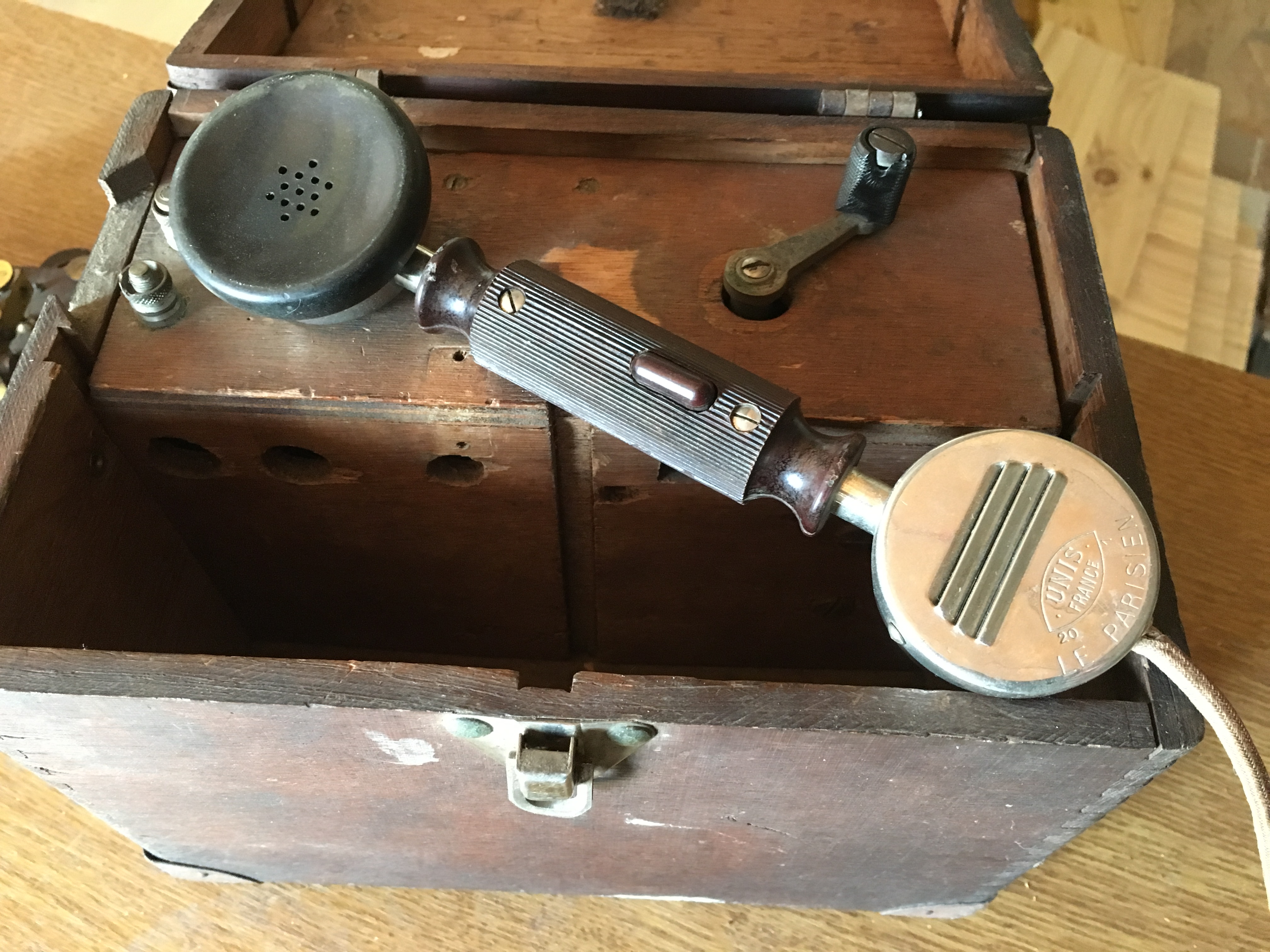

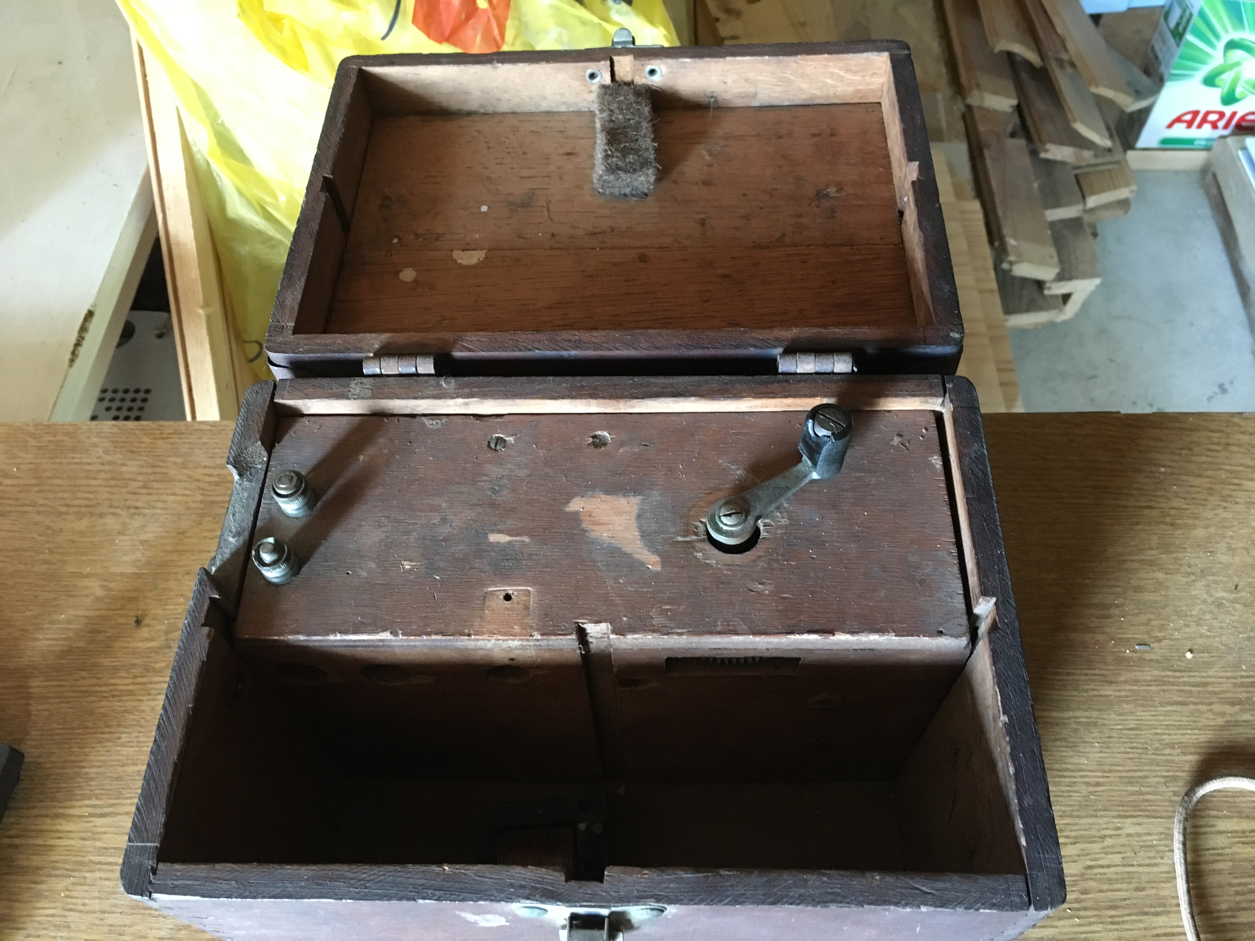

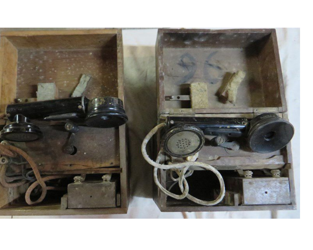

Je cherche tous renseignements sur ce qui me paraît être un ancien téléphone mais sans aucunes inscriptions.
Cordialement.
DG

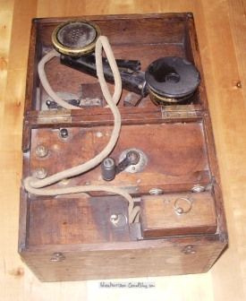

un peu incomplet mais c’est celui ci je pense
Ressemblant mais celui de 14-18 possède un bouton testeur de ligne et un autre d’appel à buzzer.
Le mien n’a pas ces deux boutons (blanc et noir).
Peut-être un modèle 1922 ou un téléphone militaire détourné à fin civil ?

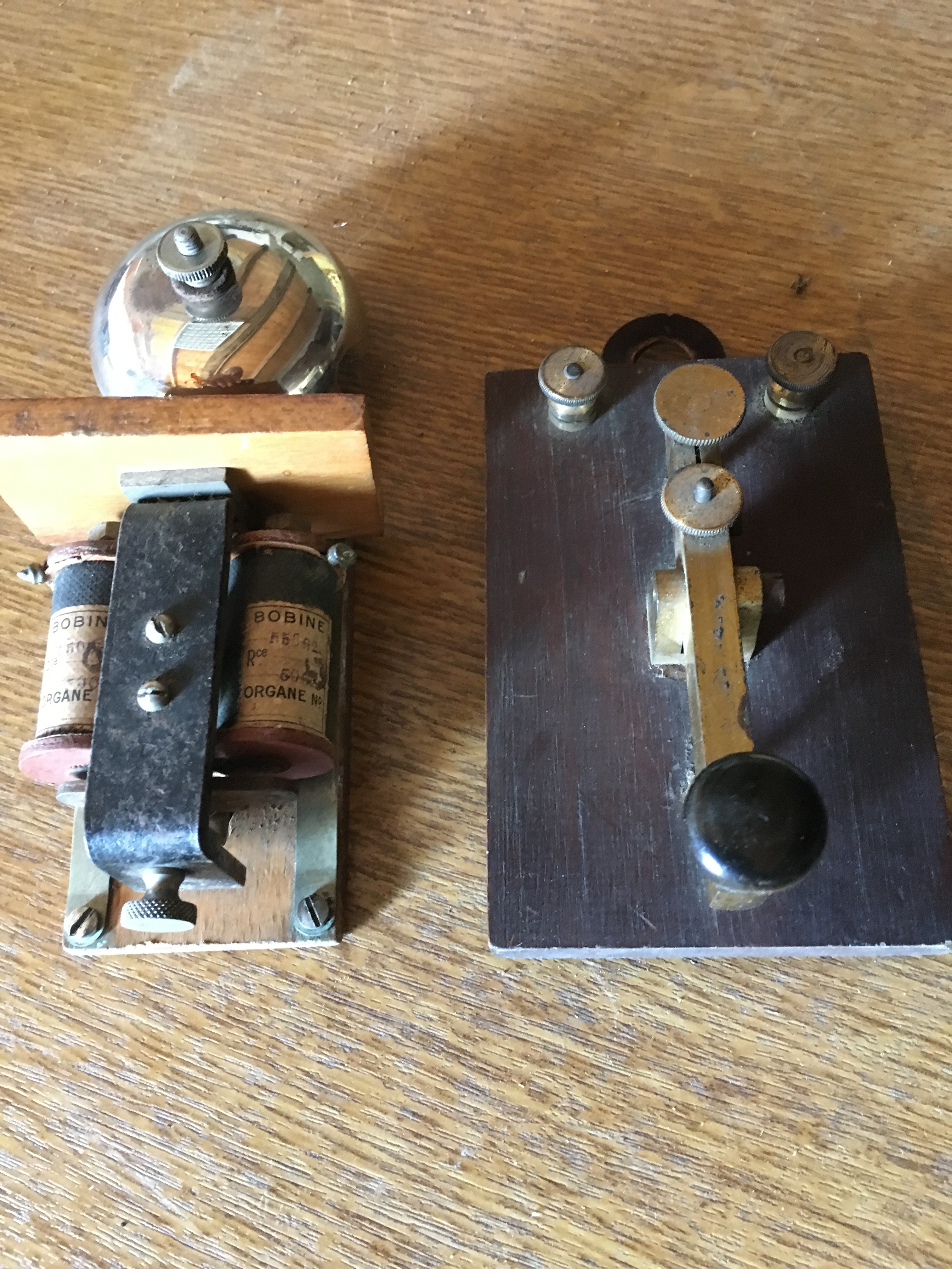

Question, aussi, pourquoi une seconde sonnerie et un omanipulateur ?
bonjour

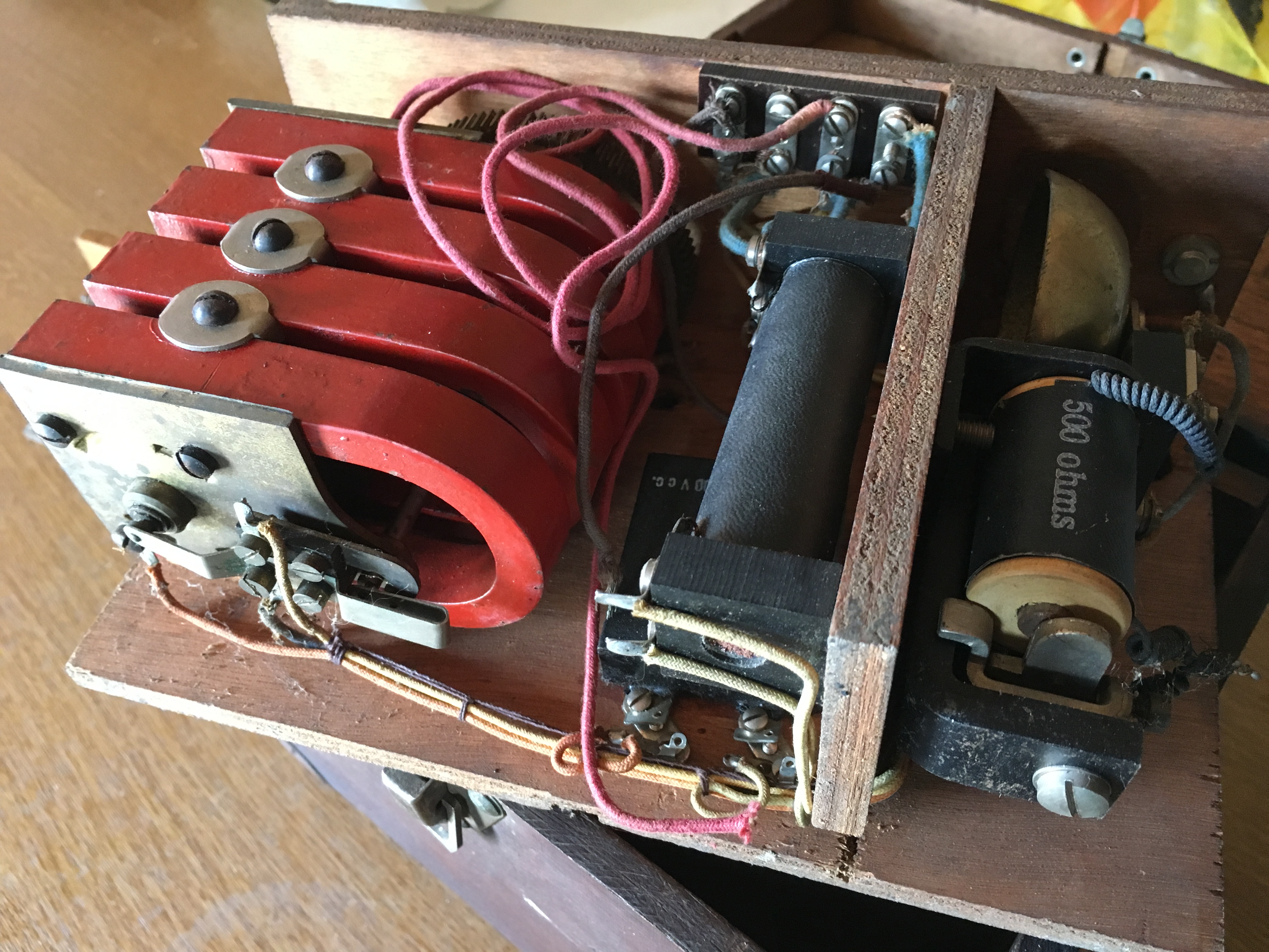

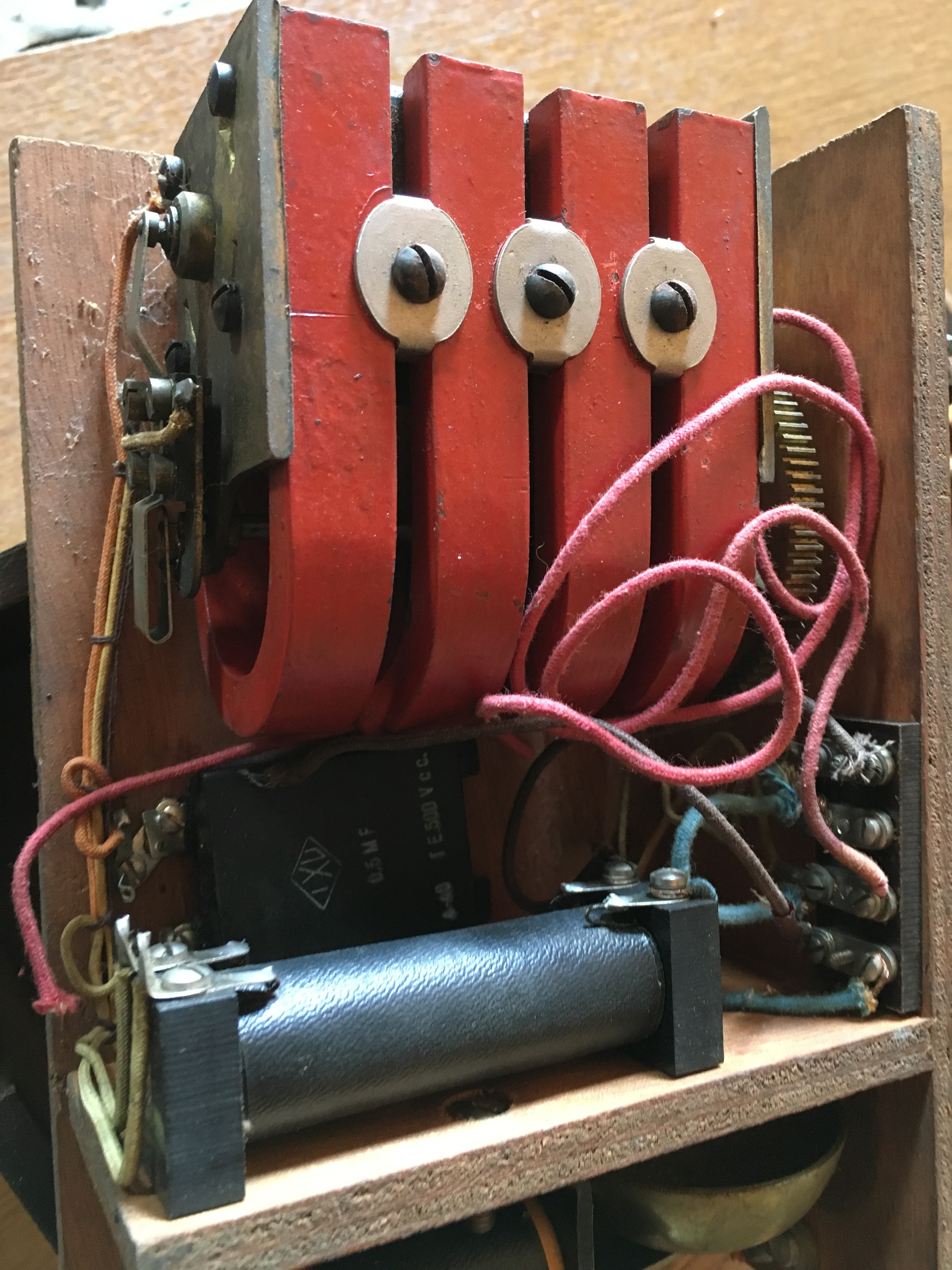

à l’intérieur mêmes éléments qu’un Marty 1910
magnéto type A bobine d’induction noyau à fils
c’est probablement un poste d’essais des ptt pour batterie locale
le combiné est estampillé LT1920
le bouton sur le combiné mets en service le micro charbon
pas forcément militaire
christian
Merci, Christian. C’est une piste.
Étonnant, le manque de marquage.
Le combiné n’était pas avec le poste téléphonique car je l’ai trouvé, à part.

Merci pour la fiche sur le téléphone de 1916, avec qui a les deux boutons.
Dans le livre « Transmissions 1900-1940 », volume 2, monsieur Aimé Salles décrit le principe du parleur téléphonique de 1907, du Fullerphone de 1916 qui permet de transmettre des signaux Morse sur une ligne téléphonique et des modèles copiés du 1916 et qui sont très ressemblant au mien.

le schémas doit être assez proche du M 1910 comme il utilisent pas mal de composants communs
le combiné est plus robuste que le civil, mais les capsules sont probablement les mêmes
la pile est plus petite que celle prévue pout le m 1910 afin de s’insérer dans le compartiment prévu
christian
